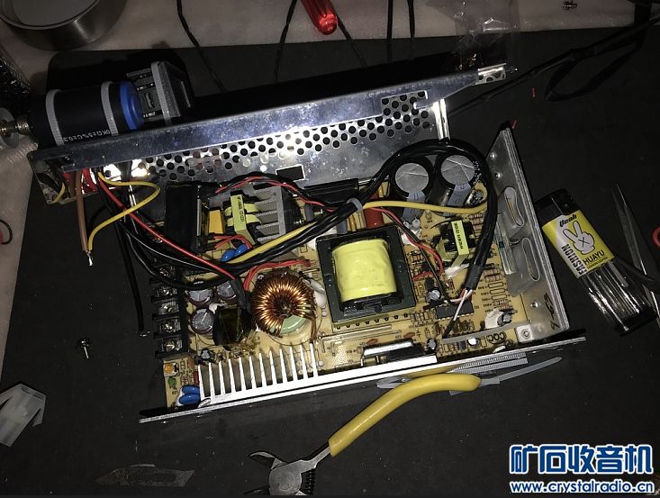

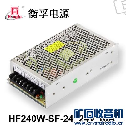

一直诳创蠹叶荚诮约菏掷锏目氐缭锤某煽傻鞯缭词褂茫桨敢訲L494和KA7500为主,偶然机会在一些医疗设备上拆了几个开关电源,品牌是衡孚,型号是HF240W-SF-24,24V/10A固定输出,240W,当时没仔细看芯片方案,看着样式应该是可以研究改下可调,就一个不落4个都搬回家了 样式就是下面这种,网上找的厂家图片,
拆开后芯片是KA7500的,心理有底了,应该是可以改的,网络上基本都是以明纬和贝尔的电源为基础,方案成熟,案例非常多,基本上只要型号一样按照教程去操作就可以改装成功,在自己手里没有电源的时候也是一直在学习理论知识,这回机会来了,轮到自己动手了
对照着公版的的电路图找到对应引脚去引线,本着对电路改动最小的方案去做,只拆不添加不更改元器件,平时自己用的电源范围并不宽,这款电源通过输出端微调电位器最高电压可以到27V,足够使用,没有去朝着改50V,100V的方向去尝试,够用就好

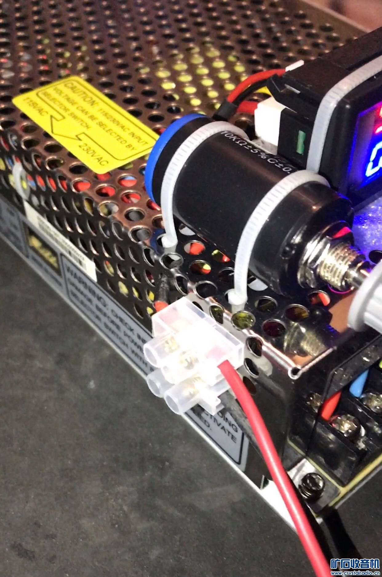

电位器选择了2个精密多圈电位器,都是10K的,表头选的三位显示,辅助供电模块选的小体积开关电源,没有对外壳进行开孔,充分利用了铁壳电源的散热网孔,全部使用扎带进行固定,电源原端子排只接220V输入,其它不需要接任何线,直流输出引出到电源侧面使用接线端子进行固定,可以根据情况压接自己需要的鳄鱼夹或者DC电源插头,最终成品是下面的样子
远看
近看
后面
侧面
实际改装过程没有全部拍照,以下是实际改动的详细说明,如果手里有这款型号电源的坛友,可以按照如下方式进行改装

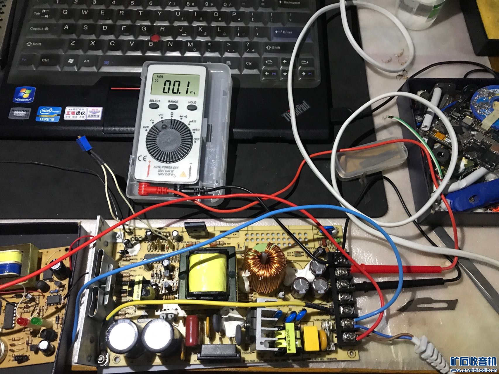

1、拆除R34,R35,R36,R40,R41,R42;
2、断开D5有字一端;
3、494-9脚:辅助24V接地,调压,调流电位器1脚
4、494-12脚:辅助24V正级;
5、494-13-14脚:调压,调流电位器3脚;
6、挑起R5有字一端:调压电位器2脚;
7、挑起R18有字一端:调流电位器2脚;
实际达到效果是电压0V~27V电压可调,电压0.3A~10A可调,使用过程无自激无啸叫
本帖主要内容是如下部分,分享自己改装过程中遇到的一些问题,经过实际测试,解决方式和网上所说的并不一致,特地分享出来,供大家参考,
改装过程主要问题集中在以下两个方面:
1、改装过后低电压电源高频啸叫严重;
2、改装过后电压调整到9V以下电源停止输出;
以上两个问题自己都遇到,并且花了很长时间研究最终解决

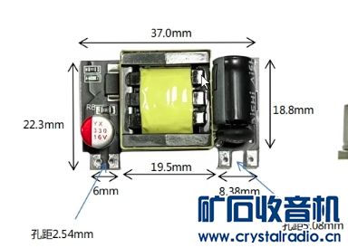

针对第一个问题:网上绝大部分494电源改装都是基于明纬的电源,我们实际改装有可能手里的电源只是芯片方案和明纬一样,但是不同的电源外围电路设计是有差别的,不可以照搬,我也是按照建议最开始辅助供电使用的12V电源,实际也可以用但是低电压下啸叫严重,特别是短路正负极调整电流情况,感觉电源随时要炸 没敢长时间通电,感觉肯定是有问题,也是翻看了好多资料,手里还有相同电源,通过测量芯片12脚供电发现是28V,因为这个芯片供电不只是给自身供电,还同时供推动变压器用于推动开关管,12V供电下示波器测试推动波形也是失真的,手里并没有正好28V的电源,也很难买到,于是就淘了个小体积的24V开关电源,相差不多,替换掉12V电源后,电源啸叫消失了,低压短路正负极调整电流电源也很安静,这里建议大家在改装非明纬电源,改装前测量一下实际芯片供电,尽量用相近电压辅助电源去供电,更符合和接近原电路的设计;
针对第二个问题:也是困扰了自己好久,接线都是按照推荐方式接的,电压基本调到9V以下,电源就没输出了,网上资料绝大多数也是说只有没有外加辅助电源才会出现这种情况,可是自己加了辅助电源为什么还会这样,根据现象看是保护了,通过查找资料,分析电路,原因是因为触发了芯片的短路保护功能,虽然电源输出并没有接任何负载,也没有短路,但是短路后电源输出电压会降低,符合短路的现象,所以触发了芯片保护,经过计算在低于9V左右正好会使保护电路动作,一路通过三极管,二极管反馈到芯片4脚,导致芯片停止输出,实际操作只要把与芯片4脚相连的二极管挑开不焊接就可以解决电压调低电源保护的问题;
通过以上遇到的问题,即使电源方案相同,但是厂家不同,设计都会有所差异,还是要具体问题具体分析,不可照搬,希望以上问题的解决方式可以提供给遇到同样问题坛友一些思路,有其它问题也可以一起探讨分享,改装的结果只是目的,过程可以学习到很多知识

 楼主| 发表于 2023-11-22 20:55:20 | 显示全部楼层
三大属相- 发表于 2023-11-21 22:34
测量KA7500或TL494的原始供电电压,改造时用接近的辅助电源电压,是个很好的方法,确实能避免一些不稳定、 ...
最初也是参考了大多数人选的改装方法,直接用的12V辅助电源,低电压啸叫很严重,不大敢用,后来多方查资料,有说电压不够可能造成驱动不足造成炸管,还是要多学习研究下原理,最终选了下面这种小模块,体积小很好用,以前的12V模块也没浪费,给表头供电用了

最近又研究更改了下布局,最开始表头反向安装是为了220V的输入线不在前面走线,感觉还是正向安装操作更方便,利用手头现有的东西,最后决定通过3PIN接线端子将220v供电从内部引到了电源后面,直流输出也从内部引到了前面2PIN端子上
目前的效果是电源原来的端子不需要接任何导线,更简洁
目前的状态基本达到预期,体积原因,表头和电位器没办法装入电源里面,可能需要外面再接个外壳才可以实现
