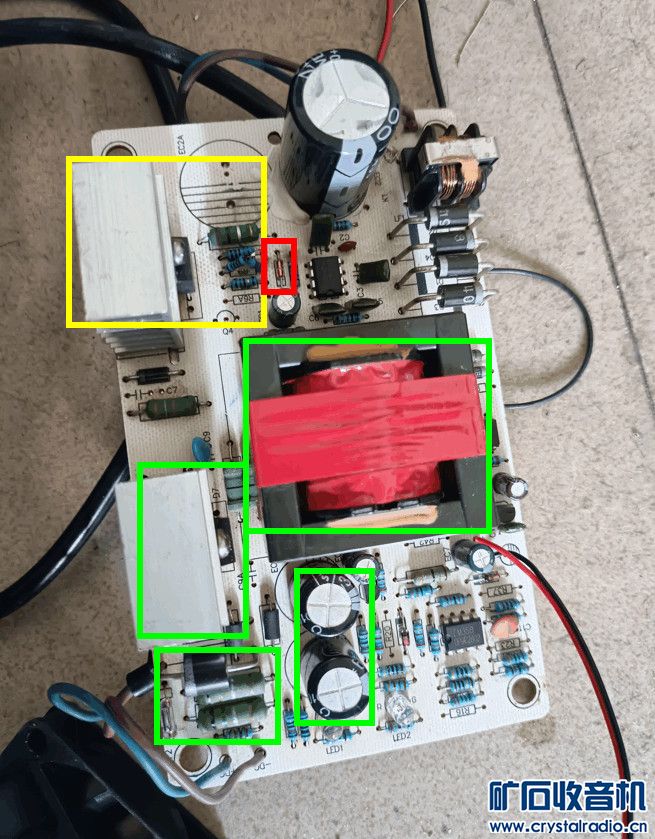

图中的58.4V-5A电动车锂电池充电器,最开始是通电炸管,更换3842和20N60和周围的几个阻后,能正常启动充电,
但是充电后不到几分钟,整个后级绿色圈住的地方都发烫严重:变压器,MUR2007,10A4,以级输出滤波电容。还发出滋滋的响声
红色圈内的是一个热敏电阻,连接着3脚和7脚,常温阻值340k左右,正常吗?
刚开始换的是8N60也是发热严重,后来换20N60几乎不发热了。
请教坛里的师傅,这样的后级发热正常吗??怎么修,是不是大功率充电器都是发热严重??

3842的7脚那个电容换了试试。
发表于 2023-11-20 10:13:42 | 显示全部楼层
第3脚是电流检测输入,不知这种接法是什么原理?
发表于 2023-11-20 14:39:14 | 显示全部楼层
gaoquanwang 发表于 2023-11-20 09:44
3842的7脚那个电容换了试试。
7脚应该是供电脚吧,上面的那个电容是用来二次供电用的,你换那个没用呀,这明显是后级有可能短路了
发表于 2023-11-20 14:40:12 | 显示全部楼层
第3脚是电流检测输入,不知这种接法是什 ...
电流大就停止输出这不简单吗

发表于 2023-11-22 14:57:33 来自手机 | 显示全部楼层
先把后级那两个滤波电容换掉试试
发表于 2023-11-22 23:15:48 | 显示全部楼层
建议您先把“尖峰消除电路” 的元件换掉。
我记得网上有老师在《开关电源维修》视频讲座里提到过:开关电源莫名其妙的故障大多与尖峰消除电路不良有关......
发表于 2023-12-5 20:06:10 | 显示全部楼层
红圈内连7脚的应该是12V稳压管
发表于 2023-12-7 08:46:09 | 显示全部楼层
监测一下空载电流,看看是不是存在变压器轻微短路问题
