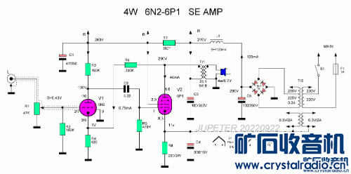

楼主: 2330938892
上次物件拆了做的电子管小功放

也是在论坛上看到的电路图 是院长做的 很容易做成的 几乎没有调试呢

院长这个图做的人很多,

ye123 发表于 2023-11-21 12:09
交流声的原因不是很复杂,但是处理起来就相对复杂一点....
昨天晚上试了一下 接地线几乎没有交流声了

很容易成功的 我第一次做 刚开始入烧

09120408 发表于 2023-11-21 10:59
噪音可能是没有一点接地造成的
接地线几乎听不到交流声了

发表于 2023-11-21 17:15:59 | 显示全部楼层
2330938892 发表于 2023-11-21 16:33
接地线几乎听不到交流声了
你接的“地线”是哪里的地?如果接的是墙体插座的地线那可就危险了,相当于没用隔离变压器!

你说的对极了!涉及到高压电,不能这么随便安装,触电了可不是好玩的,全金属底盘,楼主这样安装要不得!
其实电没有那么可怕的,做到胆大心细的玩电,没有问题的,一定要心细,细心,仔细检查,隔离电就是碰到一根线也不会电到的,当然这个只是原型机,后续肯定要升级材料做的
屏蔽层接的共地,也就是整流出来的0v 没有和外部地线接线呢,安全的

发表于 2023-11-22 12:14:49 | 显示全部楼层
你说的不错:“细心、仔细......”,这很重要。
自己玩怎么弄都行、摆“地摊”做实验都是安全的。一旦做成整机,就不一定是只有你一个人摆弄了,所以安全问题更不可忽视。
