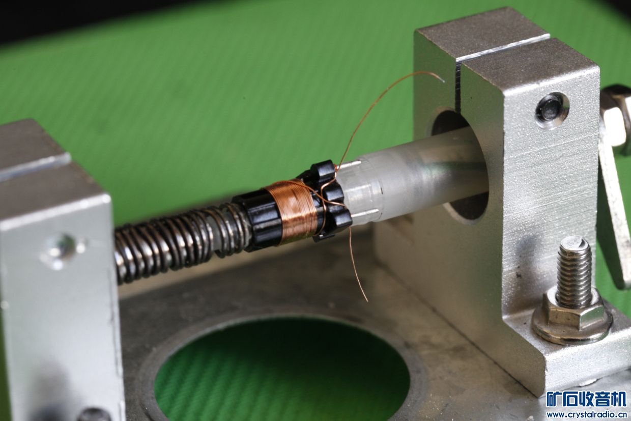

相信业余无线电爱好者大多会为缠绕中频变压器、振荡线圈感到头痛,10*10线圈(3.5mm脚距)先前不少老师利用洞洞板制作夹具,可绕7*7线圈(2mm脚距)就难了,更不用说线圈骨架与夹具无法紧固,缠绕几圈骨架便摇摇晃晃,排线很难规整。
目前我所接触到的收音机线圈骨架尺寸大抵有两种,10*10脚距为3.5mm,7*7脚距为2mm。能不能找到一种办法,可夹持多种尺寸线圈骨架?
经测量,10*10对角脚距为9.5mm,7*7对角脚距为6.6mm。

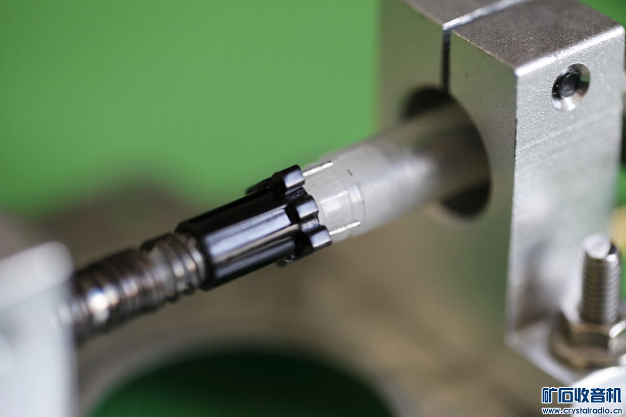

找一内径为6.9mm,外经8.7mm,壁厚1.8mm管材,管材内焊接一加强筋,再加一带弹簧顶针,即可即可实现两种尺寸线圈骨架的稳定夹持。
10*10骨架对角四脚尺寸为9.5mm,均大于管材外经8.7mm,故四脚插在管材外侧。而三脚的中脚半径小于3.45mm,插进管材内侧。
7*7对角脚距为6.6mm,小于管材内径,五脚均插进管材。
加强筋可阻止线圈骨架与线圈夹具之间的相对运动。
如果没有车削加工能力,有种直液式速干走珠笔可满足上述要求,我就是截取这种走珠笔尾部,连接直径6mm螺丝,然后与轴承结合,这里不再细述。
10*10,7*7线圈
10*10,7*7线圈
7*7中周线圈骨架
7*7中周线圈骨架
10*10
10*10
10*10
10*10
绕制线圈
绕制线圈
发表于 2023-11-18 07:41:51 | 显示全部楼层
楼主是手绕还是机器绕的?
 楼主| 发表于 2023-11-18 08:19:54 | 显示全部楼层
用该简易绕线机绕制。
