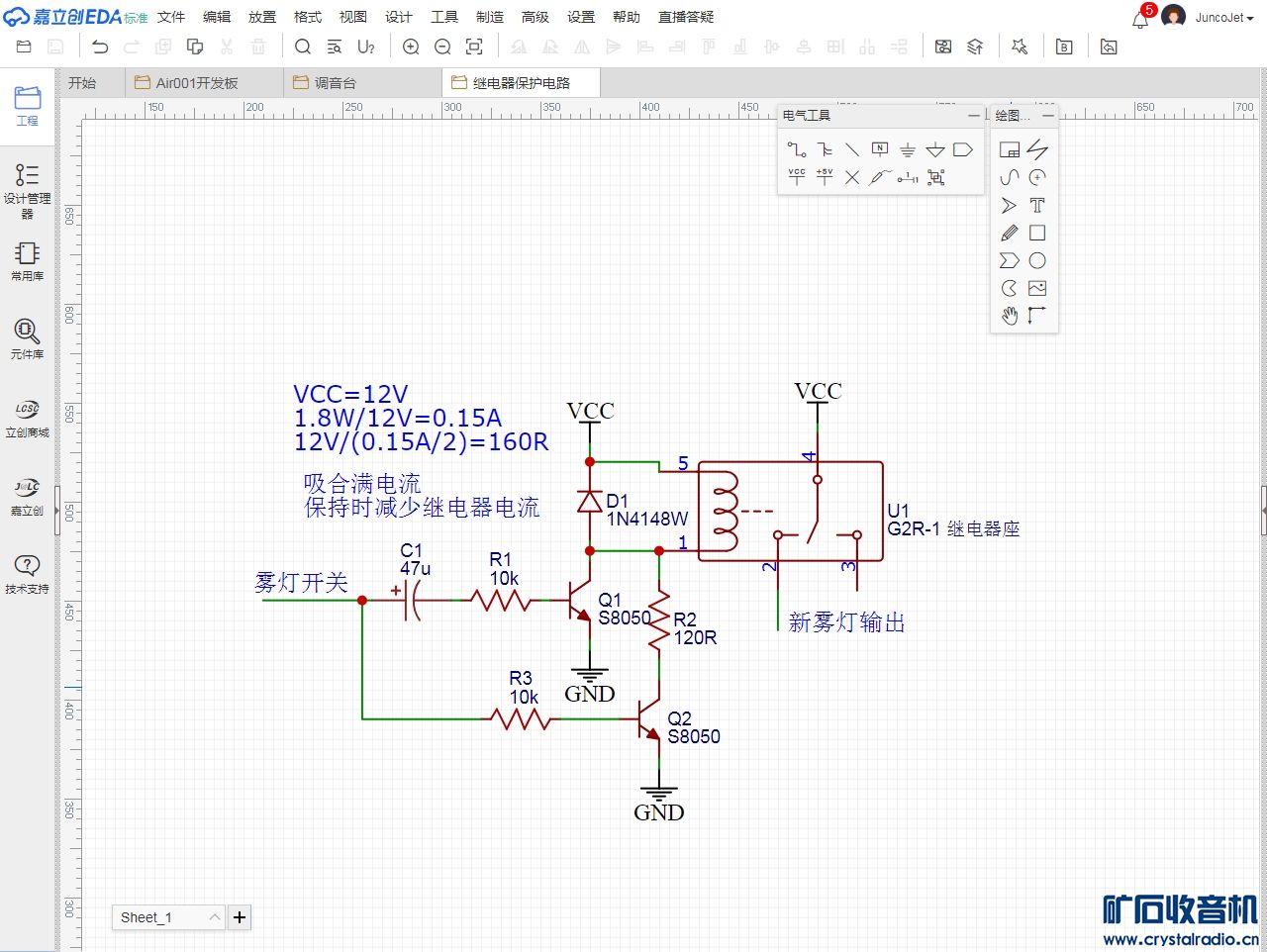

发表于 2023-11-17 16:16:43 | 显示全部楼层 |阅读模式
给网友设计的,看看可行性

有些啰嗦了,在继电器上端并联一颗大一点的电解,然后串一个电阻,就能实现目的

改进了下,提高输入阻抗,让电容更持久些
发表于 2023-11-17 16:34:13 | 显示全部楼层
C1放电回路在哪里?C1上没有电压的时候打开开关  继电器吸合充饱电后,下一次如何动作

好像是个问题

这效果基本上等效于去掉Q1那套给R2并联一个电解?快速切换时,电容放电不及时雾灯可能启动不灵光,要好算或仿下稳定切换时长。
保持电流小到一定程度,过个沟震下会不会断开了。
再说了,标称工作电压继电器绕组还需要保护吗?

不限流,就是烫呗,坏是不会坏

车用一般水平还是别瞎整了,还是别人的车。

有一种双稳态继电器,脉冲点动一下吸合,再脉冲点动一下释放,但是控制电路复杂。因为线圈的正负极要切换。经常烧驱动管。吃过亏。省电但不可靠

继电器的触点吸合以后也是需要一定压力的,电流小了压力不够触点很危险

在家里没震动的场合可行,但要考C1的放电回路。在汽车这种强震动场合可能有点不可靠。
