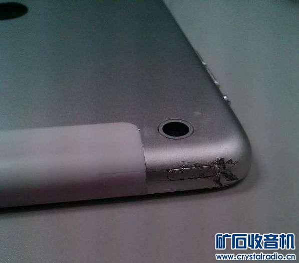

  这次说她老爸的 ipad mini2 不小心摔了一下,金属壳变形,顶上的开机按钮卡死了。说叫人换个底壳要价一千多元。俺从另一女同事处借一套拆机工具(曾帮她弄过手机,另文详述)。小心翼翼拆开,挖出按钮,用一字螺丝刀将按钮孔撬大,并用小锉刀修整一下。OK了。(注:这种平板的触摸屏和液晶屏是分开的,坏了可以分别换)

发表于 2023-11-17 09:36:38 | 显示全部楼层
没看见那里坏了,需要修呀?
 楼主| 发表于 2023-11-17 09:38:01 | 显示全部楼层
muxuyang507 发表于 2023-11-17 09:36
没看见那里坏了,需要修呀?
  开机键卡死了,弹不出了
