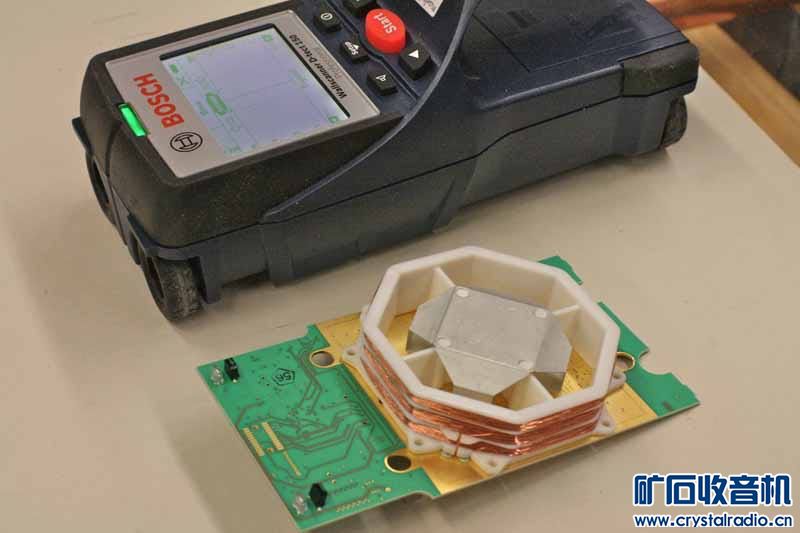

最近我拍视频需要整活,打算搞个墙体探测仪,这东西我没拆过啊,不知道是什么原理探测的? 有没有网友知道什么原理? 怎么国产的比进口的价格差那么多?
我网上搜了个探测仪,他这传感器看不懂什么原理啊

涡流探测,和电磁炉检测锅子一个原理
 楼主| 发表于 2023-11-17 00:08:14 | 显示全部楼层
JuncoJet 发表于 2023-11-16 23:50
涡流探测,和电磁炉检测锅子一个原理
嗯,等先试试涡流的,老外这个产品说的超宽频让人搞不懂,超宽频=脉冲?这东西咋卖那么贵
