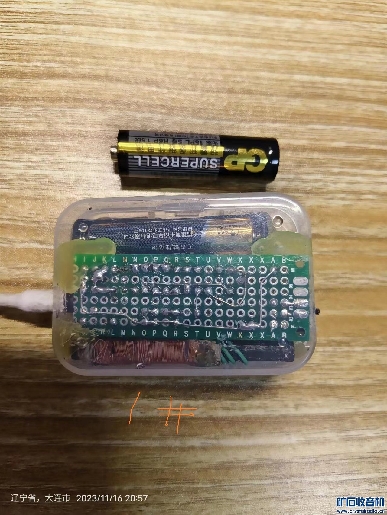

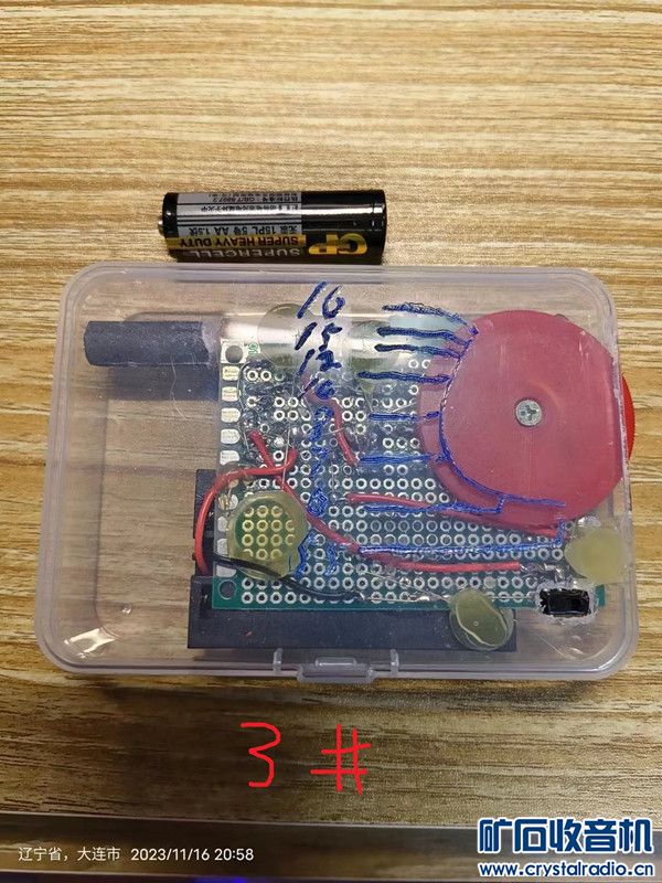

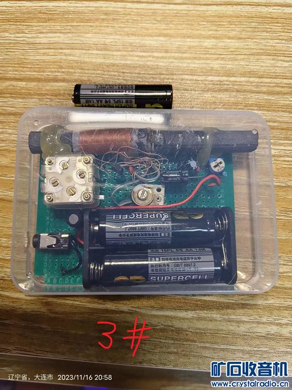

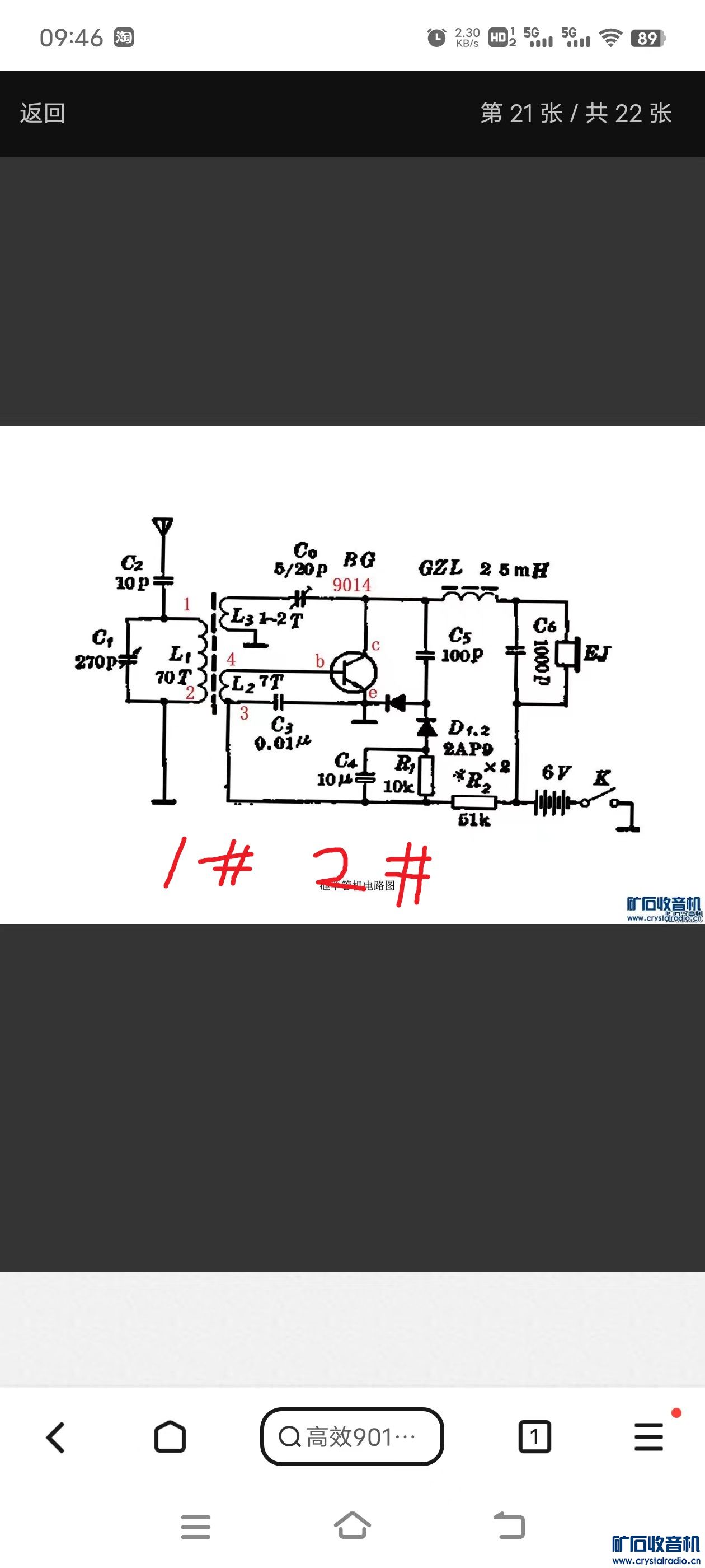

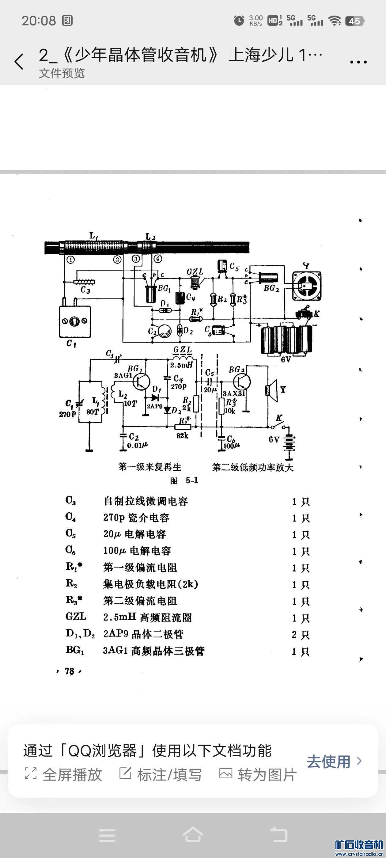

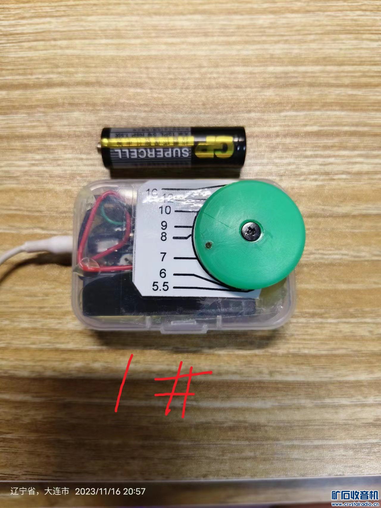

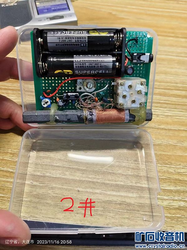

       上小学的时候家里有一本《少年晶体管收音机》  里面从最简单的矿石机到6管外差机都做了详细的制件过程。那时候照葫芦画瓢,一直弄到3管机才勉强出一点声音。后来家里朋友给弄了一套黄河754  7管的套件,当时有本书详细讲解了此套件的组装调试方法。弄了一个多月总算弄响了,基本正常了。 这么多年一直怀疑那本书上的电路图是理论的,实际不会成功的。20多年过去了,看了论坛才知道书上说的都是可行的。 所以就网上买了配件,就想试试当年为什么没有成功。
        图中1#是最后做的,是9014的。2#和1#是一样的电路。只是2#用了3V电源,用了长磁棒。3#是锗管的,一开始也是单管机,开始用的短磁棒。后来收听效果不好,声音很小,楼上只能收到一个台。室外还行,效果可以。后来就改成2管的,后面附上电路图,区别是再生还是用的单管机的电路接法。 硅管电路是照搬本坛老师的,http://www.crystalradio.cn/forum ... &fromuid=220014     用的都是普通手机耳机,2 个听筒串联的,具体阻值没测。
          说说实际效果,我这里收听环境:室内只有窗口可以,白天差机还可以正常听。晚上电台拥挤,干扰严重,各种电台不下于20个,没法听。实际测试锗管的单管不如硅管,具体表现为声音小,灵敏度很低。硅管声音大很多,听着音量正合适,而且灵敏度基本不比外差机差多少。各电台音量差别不是太多。 长磁棒比短磁棒音量要高一个等级。 锗管的改2管后灵敏度和单硅管的差不多了。但是锗管的听着舒服,很讨好耳朵。硅管的听起来生硬,声音清脆一些。其实2#硅管的也改过2管机,加了1级9014。后来听感不好,不舒服,音量太大,振耳朵了。又给改回去了。
       总结了一下,当年为什么没成功。
1.看书不仔细,(现在也不仔细,出问题了才去找原因)只看电路图,不看文字。没调试
2.当年条件差点,东拆西拆的件,也没去测试好坏,有得也不符合参数。
3.当年老家信号可能也是差点,外差机也就收3个台,一个中央,一个辽宁,还有一个朝鲜也不知道是韩国的。
说下调试
     因为都是老资料,用的都是高阻耳机 ,现在也不好弄高阻耳机,用的手机耳机,阻值不一样。偏流电阻也不可能是图纸上的值了。根据实际操作总结,原图纸给的电流不太靠谱。因为本身单管机,图纸给的电流值可能 在信号强的地方收到台,但是不是管子的最佳状态。所以后来我就不测电流了,直接用500K的可调电阻代电阻偏流。直接试听。先给电阻调最大,然后一点一点往小调电阻,直到耳机有声音了。焊下来测下阻值,然后换个小点的可调电阻,这样好调,调到收到的台声音最大 再回一点就行了。锗管不好调,只有很小的一个点能正常收听,一定要仔细调。也可能我买的管子不好。硅管的就简单很多了。再生就不说了,照大家的方法就可以。 锗管用的发射极接再生线圈的方法。硅管就不行了,再生太强,再生线圈半圈都过强,不能靠近磁棒。很多坛友说9014不用加再生,可是心里不得劲,就按上面图纸的接法弄了。用了个微调电容,调起来方便。实际看加再生效果还是好一些的。
不多说了上图
b5059bda39db99c44d8169e8b23c8b7.jpg bd114049718413c9263c0e9bd32fd3c.jpg caec59d60fdde7dda76d5e50b4e6e8a.jpg 微信图片_20231116210314.jpg 微信图片_20231116210329.jpg 微信图片_20231116210334.jpg d60ba52b1993eee1e8131910ca0667e.jpg e41e1895f5094d863ff324615a3fe43.jpg ec4353a63d544fd2fd3cb656513732b.jpg

 楼主| 发表于 2023-11-16 22:21:14 | 显示全部楼层
ec4353a63d544fd2fd3cb656513732b.jpg e59f59d2af1a91cc40b563d5cd28f6d.jpg   这才是3#  上面最后一张错了

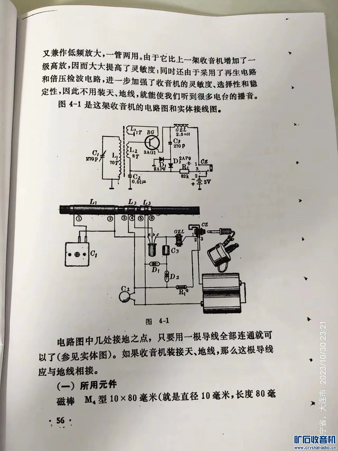

这本书是我的老师,里面的收音机都做过了,就一个没响以失败告终1.5V那个5管直放机
发表于 2023-11-21 23:04:41 来自手机 | 显示全部楼层
这本书也是我的老师。1.5V5管直放机(应该是用了两个电感的那个吧?)也装成了。现在还想重制此机以重温少年时光……

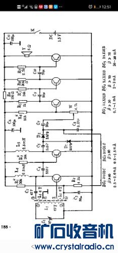

发表于 2023-11-21 23:19:39 来自手机 | 显示全部楼层
是这个电路吧?建议你重新制作以弥补儿时缺憾
发表于 2023-11-21 23:26:03 来自手机 | 显示全部楼层
楼主单管机装好了的话建议直接装上面这五管机好了,同样的再生电路,可用喇叭放音,电源只用一节干电池,很有特色。
