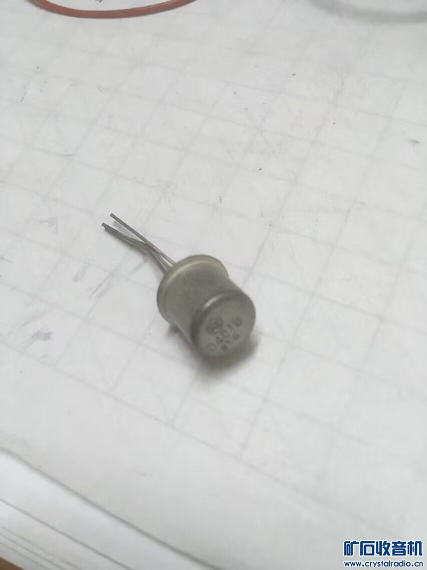

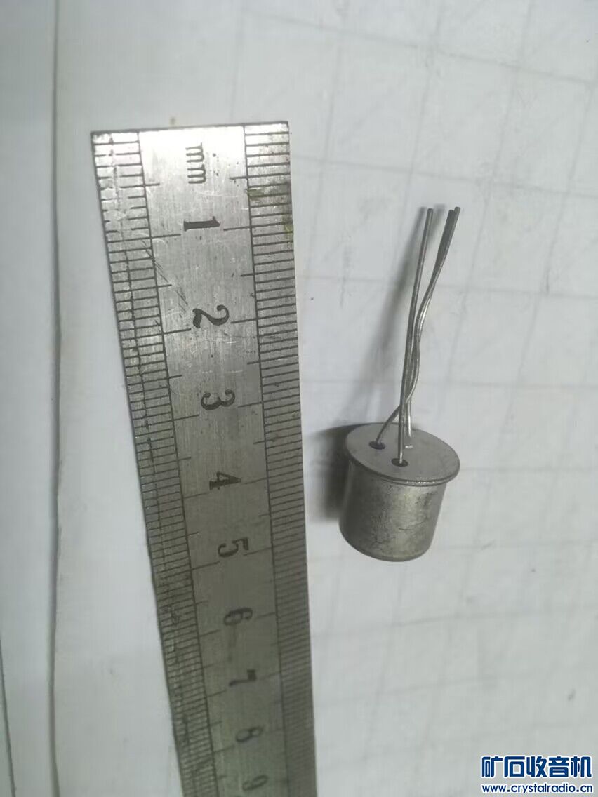

如图,个头有电容那么大,不知是啥管

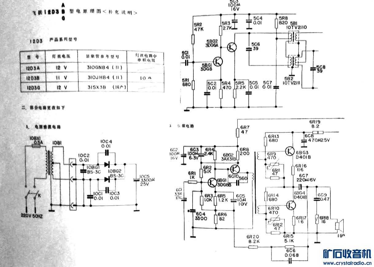

2sd401 150v  2A

好象是原来黑白电视机音频功放管。

对头,当年有的电视机用它和3AⅩ83作互补管作功放。
