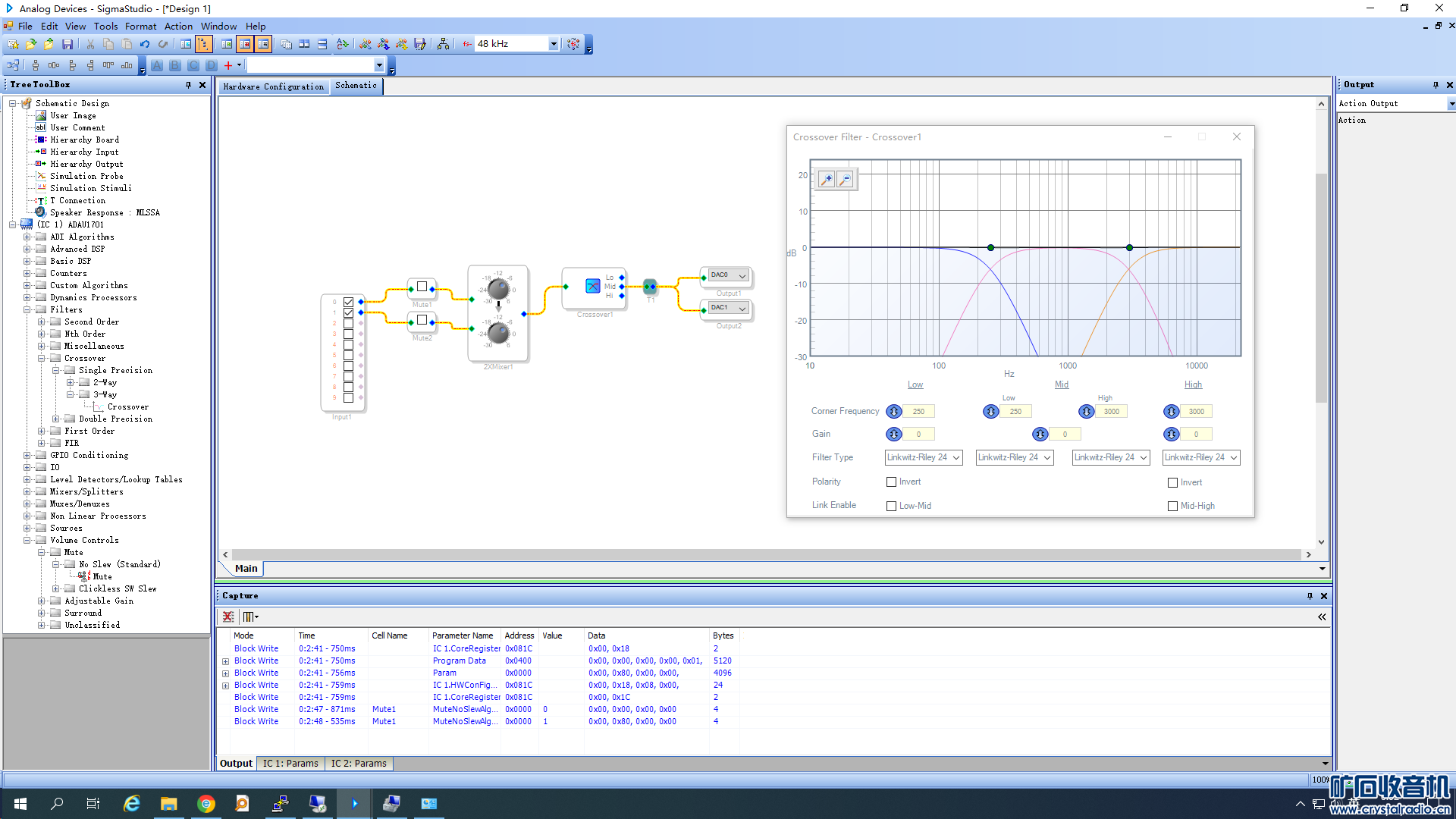

发表于 2023-11-16 17:23:26 | 显示全部楼层 |阅读模式
拖拖放放,贼噶方便
31段均衡器不再是梦想(如果是模拟均衡器需要多少电位器和电容)
等晚上开始上机实操,帖子下直播

 楼主| 发表于 2023-11-16 17:56:19 | 显示全部楼层
傲世飞鱼 发表于 2023-11-16 17:52
均衡器?FOOBAR2000是不是也带?
硬件均衡器,不是软解
算法会在DSP芯片上运行

 楼主| 发表于 2023-11-16 22:51:00 | 显示全部楼层
30段均衡器是这么实现的,把两个15段串起来
主要是要写出频点,直接网上人家的参数抄作业
 楼主| 发表于 2023-11-17 00:07:55 | 显示全部楼层
L R 两通道混音(低音炮常见),3分频曲线调节(分频器功能)
然后单声道输出,
分分钟就实现了低音炮驱动功能
太容易了

发表于 2023-11-17 10:48:11 | 显示全部楼层
能在电脑上实时调节EQ吗?调节以后可以直接存到芯片里吗?
 楼主| 发表于 2023-11-17 10:55:18 | 显示全部楼层
是实时的,DSP和FPGA一样,默认在RAM中执行
只有当你需要固化的时候,再写进EEPROM/FLASH中
