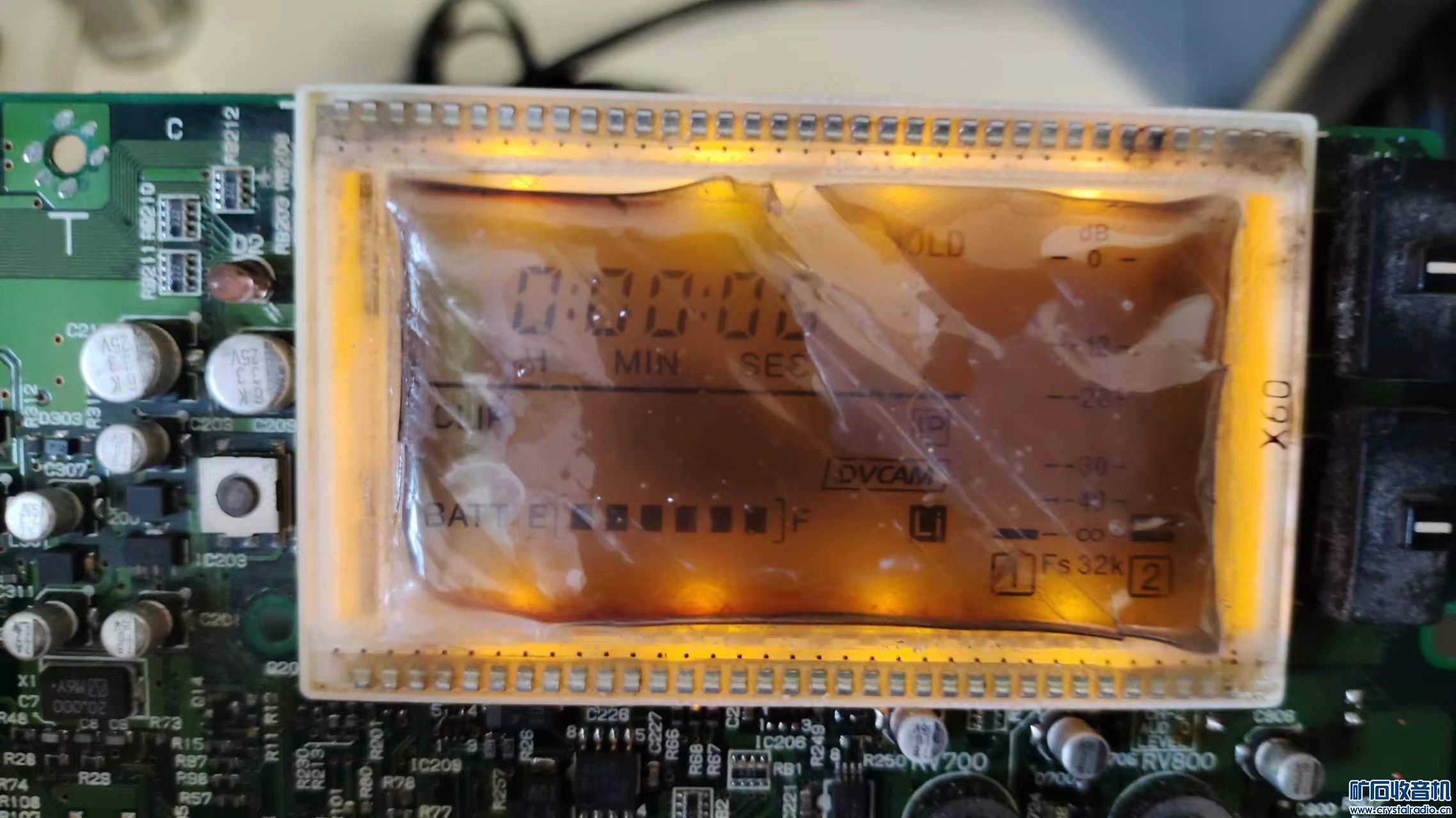

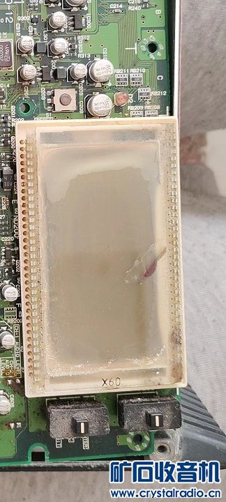

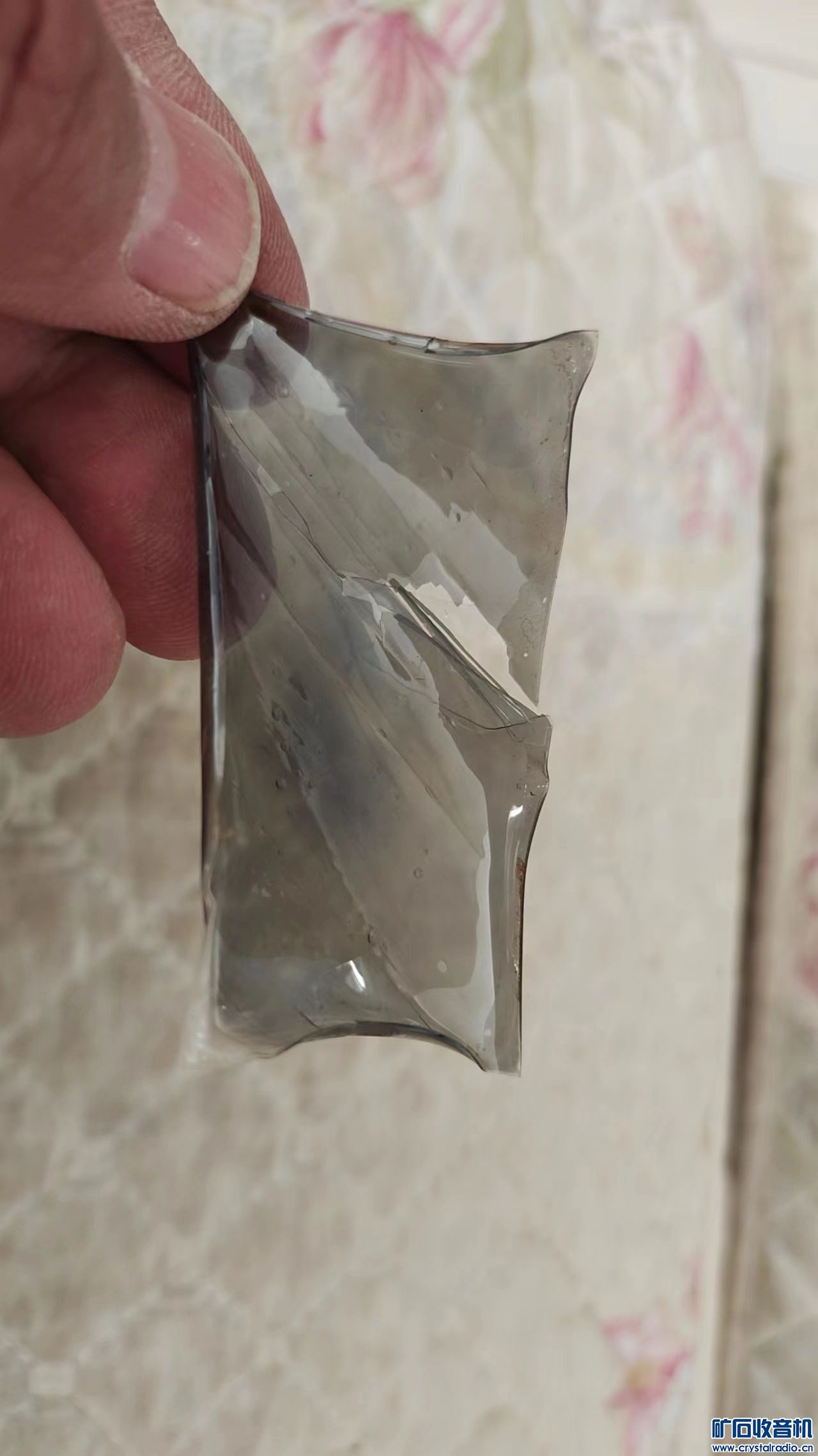

有台索尼的录像机显示屏烧时间长了,表层的膜鼓起变形了,我拆下来居然不显示了,后来想了好久找到撕下的膜放了回去上面就显示数字了,难道这层膜是显影膜吗?用投影机液晶屏上的偏振片代替可以不?请教下师傅们!多谢
 楼主| 发表于 2023-11-16 09:47:32 | 显示全部楼层
难道是液晶屏的原理吗?不加偏振片不显影?但这个也不是液晶屏啊!没文化了,请教下师傅吧!

发表于 2023-11-16 10:48:24 | 显示全部楼层
这就是背光源发热造成的,早期液晶的背光源是灯泡,环境温度高时,灯泡长期工作造成偏光片温度过高变形了
发表于 2023-11-16 10:53:22 | 显示全部楼层
TB找一个偏光片
发表于 2023-11-16 11:16:29 | 显示全部楼层
偏光膜几块钱一大张,跟贴手机膜一样贴上去就ok

发表于 2023-11-16 12:28:36 | 显示全部楼层
看来楼主对液晶显示的原理还是不太了解,液晶显示必须得有偏振膜啊

发表于 2024-1-17 03:18:27 | 显示全部楼层
YQC7312 发表于 2023-11-17 06:20
这样液晶显示屏和普通的液晶屏不一样,以为是那种电子手表那种显示屏!谢谢老师
确定是偏振片。TB买块万能偏振片换上吧。
