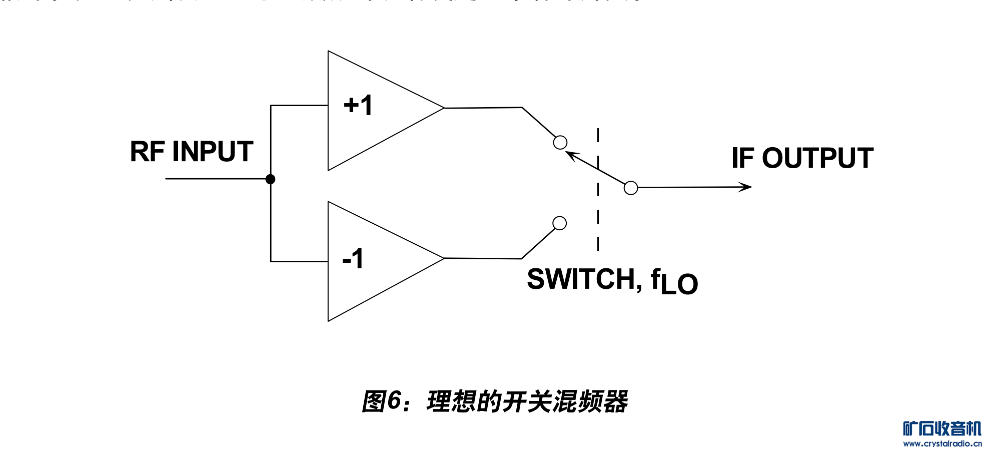

最近在测试低中频模式的SDR,在SDR中通过SPDT进行开关混频是一个很常见的操作,在进行低中频模式SDR集成之前,我想先通过制作一个开关混频的超外差收音机来进行验证,开关混频具有高线性度、高频率精度和高稳定性等优点。

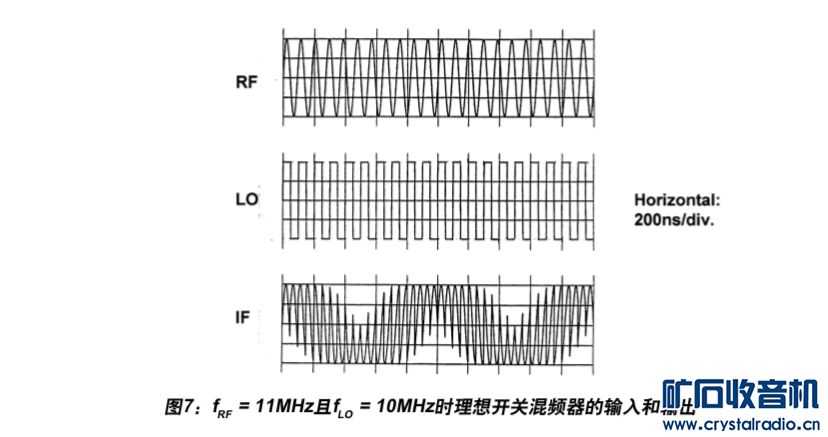

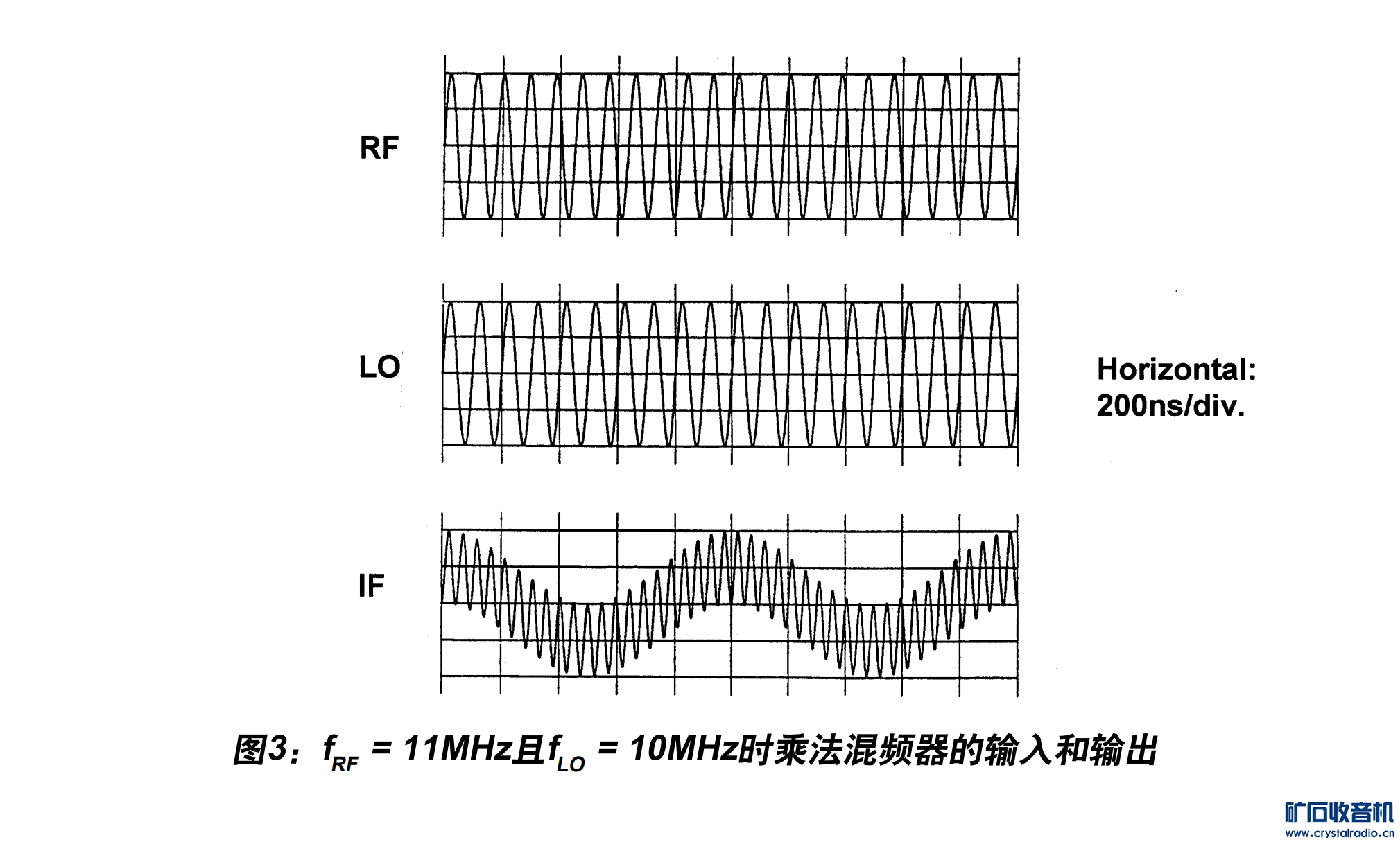

这是开关混频的理想模型
这是开关混频的波形图

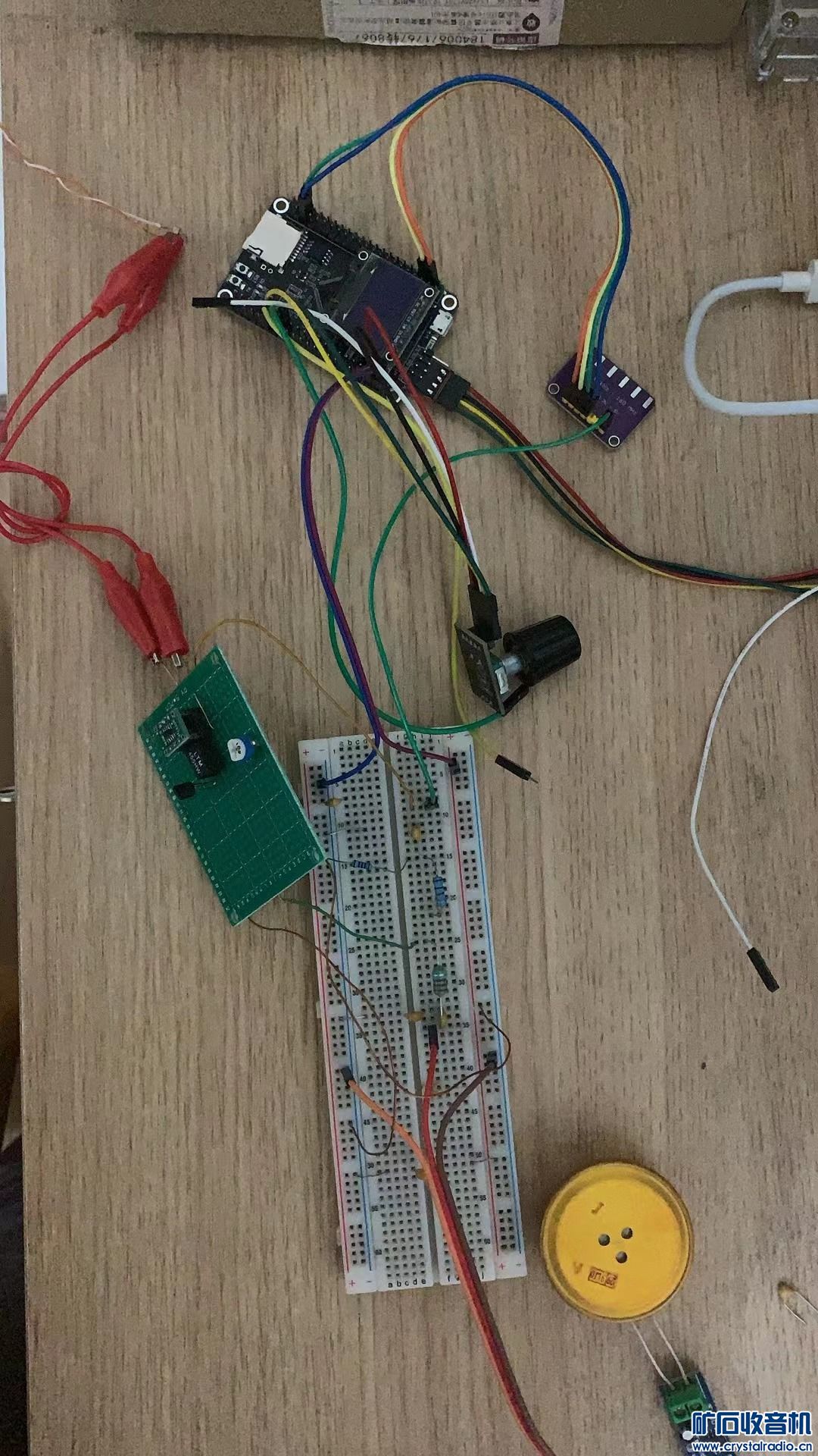

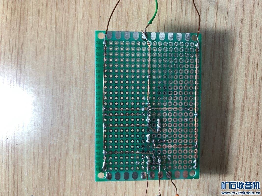

这是我焊接好的电路图正面
这是我焊接好的电路图反面
这是组装好的电路

上面开关混频的波形图搞错了,应该是这个
发表于 2023-11-16 07:17:37 | 显示全部楼层
開關式混頻其實最適合模擬混頻電路中的平衡和雙平衡形式的混頻,足夠大的本振幅度可以將元件對稱性方面的不一致降到最小,並不會造成中頻端的可觀察到的泄漏,這種泄漏很容易濾除。
发表于 2023-11-16 08:11:11 来自手机 | 显示全部楼层
是不是只调节了本振了,本振和前级电容不同步吧?
 楼主| 发表于 2023-11-16 08:13:41 来自手机 | 显示全部楼层
我是先调了本振然后再调天线,目前只是为了测试开关混频
