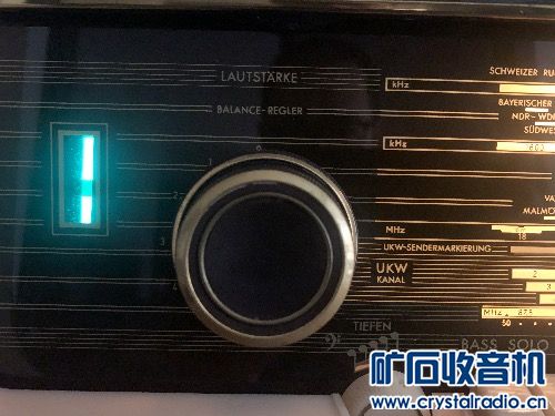

大家好,我这台是telefunken 2214收音机,接收效果很好,声音洪亮,就是猫眼无法闭合,多个FM强台都是这样宽的一条缝。原配猫眼是EM84,我看我这台用的是6E2,是否跟这个有关系呢?

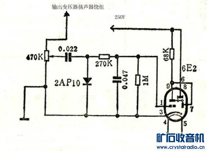

之前玩过 6e2 单独的模块,高压不够的话就会光条变短,导致屏极满信号不闭合。

 楼主| 发表于 2023-11-15 23:39:01 | 显示全部楼层
不管信号有多强都只能闭合到这里,所以应该不是灵敏度问题。
夏天开机一段时间后可以闭合,冬天就不行了,似乎跟温度有关。
反复按几下长波的波段开关缝隙会小一点。
看了别人的帖子感觉可能是AGC有点问题。
发表于 2023-11-15 23:43:19 | 显示全部楼层
licht 发表于 2023-11-15 23:30
啥意思,什么高压不够
这图还是之前矿坛下载的:
+250v 那里决定了静息状态发光条长度,这个高压如果不够的话,可能满信号不能闭合;
另外信号强度,对应的1脚栅压如果不够负,也可能导致不闭合。
基本上就是这两个套件,先查高压吧,然后再查信号强度够不够

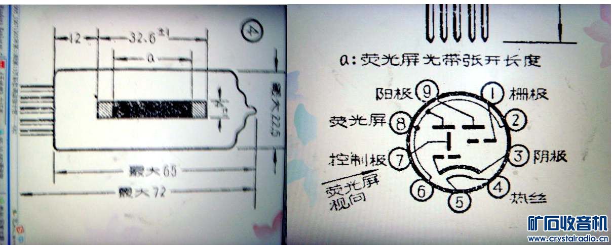

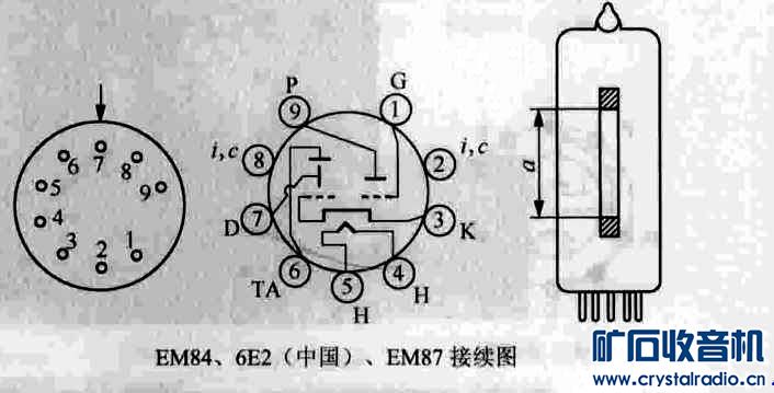

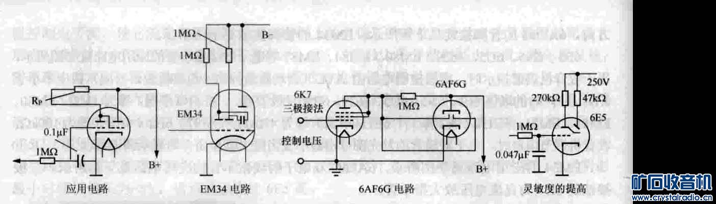

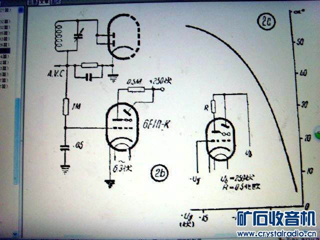

发表于 2023-11-16 08:10:02 | 显示全部楼层
仔细看看这些,会有所收获。调整电阻。
6E1

发表于 2023-11-16 08:48:57 | 显示全部楼层
自制冰激凌 发表于 2023-11-16 08:28
不要给楼主说太多的理论,更容易使他云里雾里,要紧的是最直接的帮助
你手上如果有EF89 中放管不妨替换 ...
没什么理论,那里就两个电阻(已知)。一个给定a值(开口尺寸)通俗易懂。调整Rp就是了。
 楼主| 发表于 2023-11-16 08:59:11 来自手机 | 显示全部楼层
于海旺 发表于 2023-11-16 08:10
仔细看看这些,会有所收获。调整电阻。
6E1
我看这图,没有信号的时候应该不是完全打开(两边有一小段亮段)?
 楼主| 发表于 2023-11-16 11:38:47 来自手机 | 显示全部楼层
我的没信号时是完全打开,没有一点亮

发表于 2023-11-17 16:32:50 | 显示全部楼层
FM怎样驱动指示管的不清楚,AM是靠AGC电压的。EM84是-22v全闭合,6E2是-15v,按说6E2换上去应该是提前闭合。
不过,EM84屏极电阻是470k,6E2设计原理上是100k的。
楼主可以在470k上并个120k试试。
