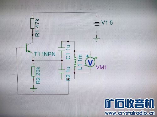

这是一个QQ群友的电路,设计十分巧妙,尽管只使用了五个元件,但是波形却一点也不差
 楼主| 发表于 2023-11-15 15:36:37 来自手机 | 显示全部楼层
发错了,电路是这个

三点式振荡的简化版,不过真的很精巧。
谐振频率按着参数应该是 22k 左右

波形没拉开,把扫描时间设的小一些,使屏幕显示一个或两个完整的正弦波周期
另外,不共地,信号怎么引出呢

绕多一个耦合线圈,感应出去。

从截图上看,波形接近三角波
发表于 2023-11-16 07:21:35 | 显示全部楼层
電容三點式的簡化使用,低頻用用尚可,高頻就需要加點功夫了。

看着确实像是三角波。

同样的参数,电容三点比电感三点波形好
发表于 2024-1-28 06:35:16 | 显示全部楼层
这个图,振荡波形会更好些:

这波形还好?拉开看看估计失真。

既然知道是Vb=Vc简化了基极偏置,那么“五元件LC振荡电路”还不就像高产母猪一样生产出来了吗?
R1再加大,并且接上旁路电容就变成超再生接收。
