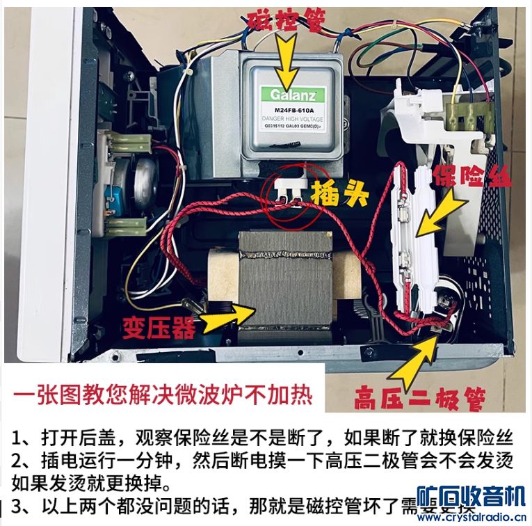

下面有一个判断高压二极管的方法也不错,一并放在这里吧
一张图解决微波炉不加热
一张图解决微波炉不加热

发表于 2023-11-15 15:41:10 | 显示全部楼层
高压二极管用10K档就可以测出来好坏,至于变压器20年前高压线圈有可能是铜的。
