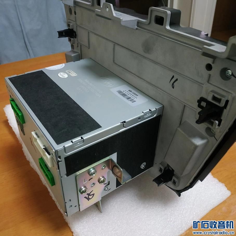

  已跳槽几年的前同事联系我,他公司里哥们一辆比亚迪唐的中控黑屏了,4S店说主板坏了,不修,只换总成。那就寄过来死马当活马试试吧。

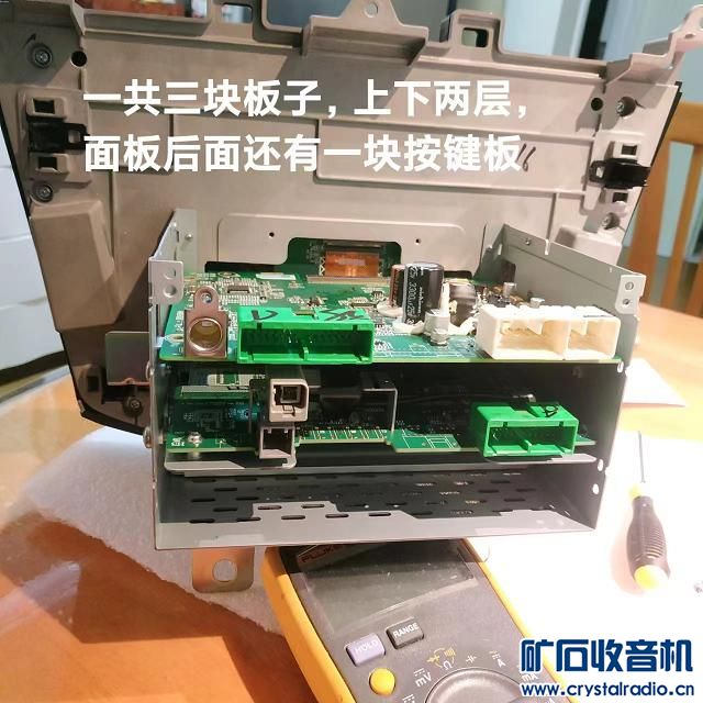

  一共三块板子,上下两层加面板后面的按键板。上面一层是电源和功放板,下面是多媒体控制板。

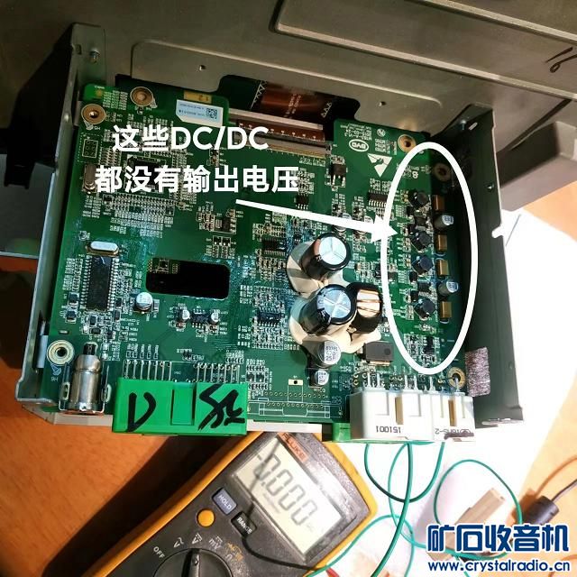

  外加12V电源替代车里的12V电瓶后,上层板右侧的几个DC/DC直流转换器均未工作。应该是等待面板上的开机按钮按下。
  但开机按钮按下无反应。按照一般电脑的控制原理,按键信号是加到一块控制芯片的,然后控制芯片发出对应的控制信号去接通各路电压以及亮屏。
  但此控制芯片必须有一路“待机电压”,3.3V或5V,才能工作,否则即便有按钮信号它也不工作。
  目前在控制芯片附近测不到待机电压。
  资料也搞不到。不一定要电路图,但至少需要知道逻辑框图,知道各板子之间的信号传递关系。
  最好是两个相同的中控屏,逐块板子互换,可以先确定哪块板子有问题。然后可以集中精力找出故障元件并换之。

  车子又不在我这儿。光从图2、图3中哪里看出来黄、红、黑?

  不是吧,这款车机的功能很多,见图一。不光是娱乐,还有不少是控制车子的功能哦。

发表于 2023-11-15 14:29:18 | 显示全部楼层
嗯,这款车机把送风系统和导航、娱乐系统放在一起老了,麻烦。
