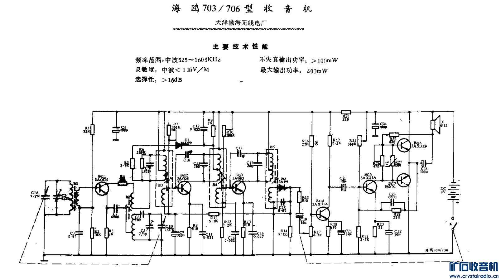

海鸥703有好几个厂家的,楼主是哪家的?几个波段的?把收音机照片发一下,别人也好查找。
这是天津渤海的
宝石花705 海鸥703 牡丹(红旗)644 资料
【出自:矿坛——纳米电容】

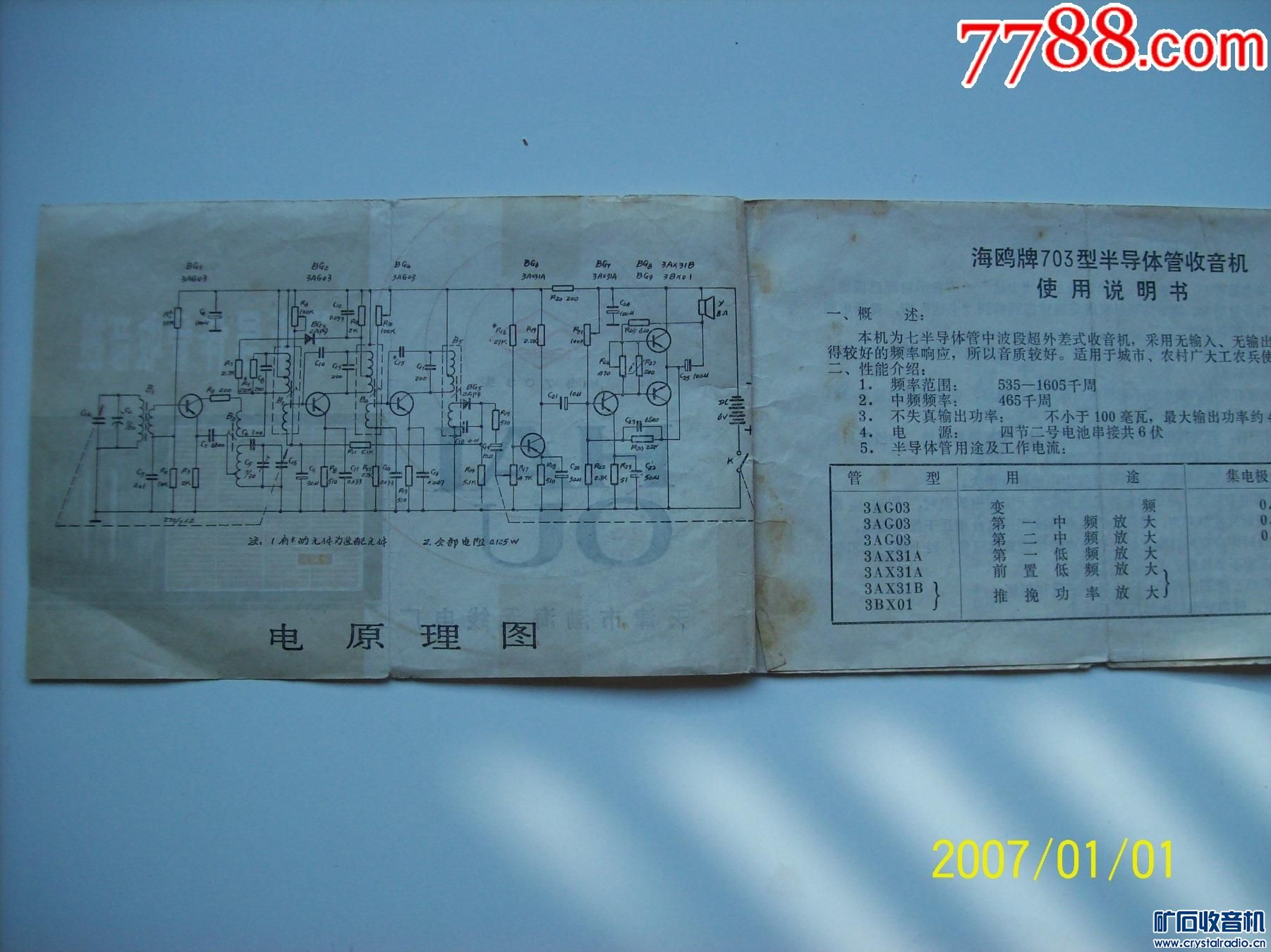

还有一款
海鸥703(黑龙江无线电一厂)
发表于 2023-11-14 22:05:27 | 显示全部楼层
是这个吗?
发表于 2023-11-15 15:24:29 | 显示全部楼层
这个机器的特点是功放3BX是草帽管
