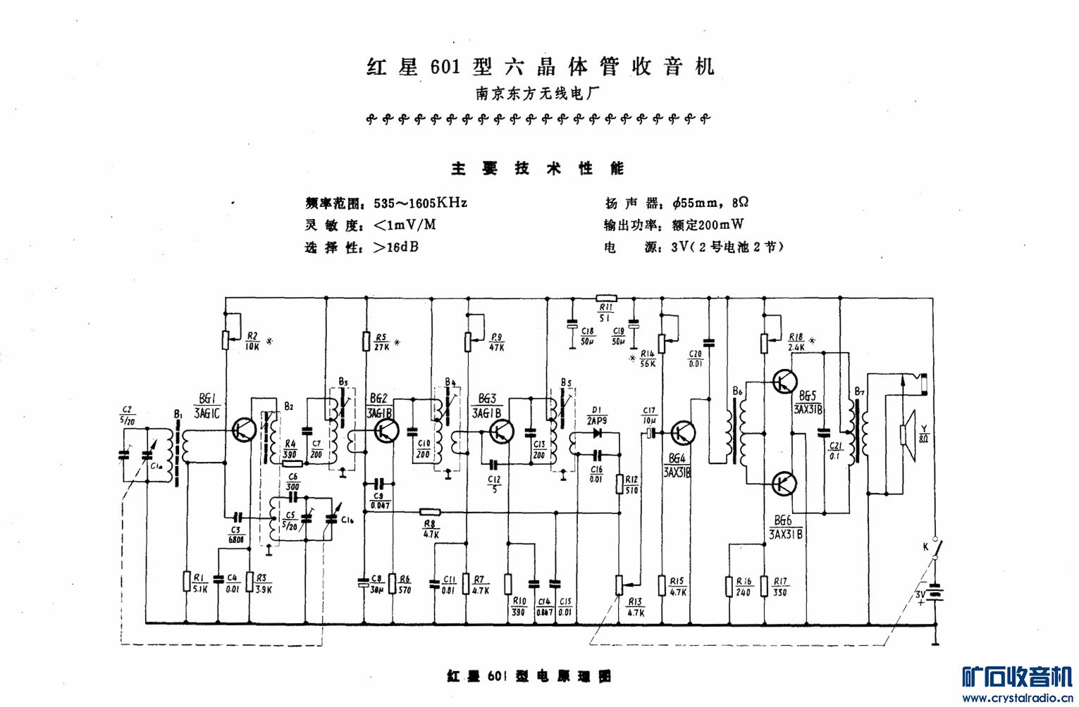

这里有一张。
发表于 2023-11-14 18:41:44 | 显示全部楼层
六管机。没有对比过,想问六管机,1变频+2中放+1低放+2推挽。与1变频+1中放+2低放+2推挽,有什么区别?

感谢,若有印刷图最好

二中放灵敏度高,一中放都是后来袖珍机降低成本的产物
发表于 2023-11-14 19:33:20 | 显示全部楼层
有了电原理图,拍个PCB板的图片,自己描绘一下就好。
发表于 2023-11-14 20:27:23 | 显示全部楼层
偏置的都用可调电阻,少见
