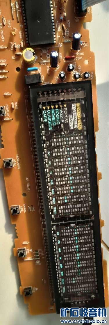

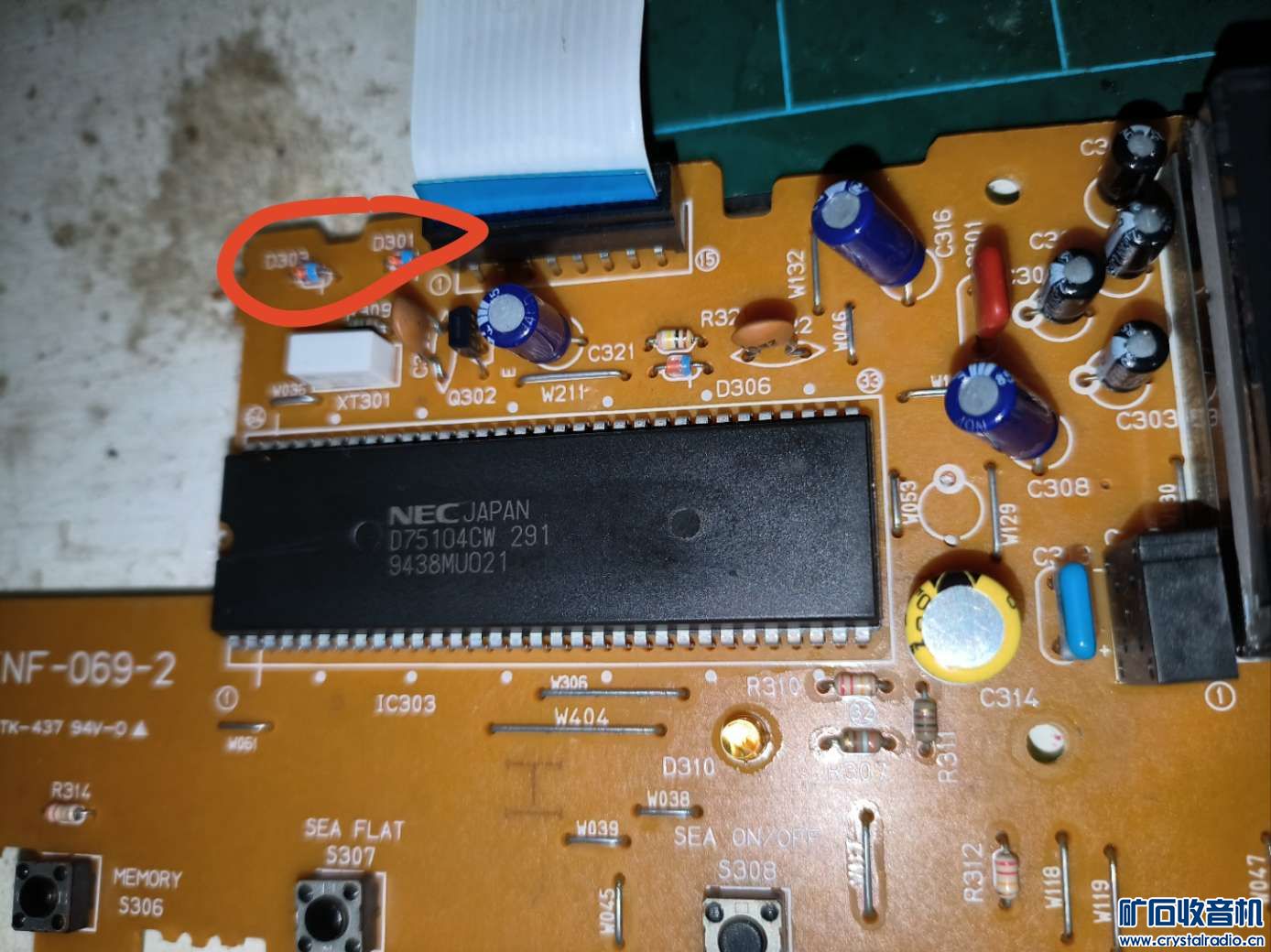

那位老师有d75104cw单片机引脚图,修一个jvc均衡器屏幕灯丝有红光,单屏幕不显示,估计是单片机问题,还有就是图片上画圈的里面2个小的二极管温度有些高不知道是什么问题,谢谢
发表于 2023-11-14 07:54:53 | 显示全部楼层
參考:
alldatasheet.com/view.jsp?Searchword=D75104CW&sField=3
 楼主| 发表于 2023-11-14 08:17:30 | 显示全部楼层
好的谢谢老师,我先看下,这图片
 楼主| 发表于 2023-11-14 08:49:39 | 显示全部楼层
老师,按你发的图,单片机单独供电,3.3伏屏幕有显示了,估计是主板上面供电有问题,这个问题应该出现在什么地方呢?主板上
