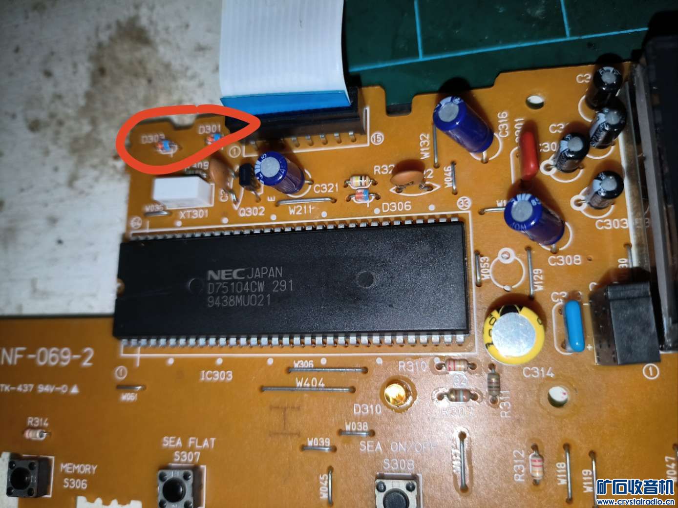

我觉得应该先测一下高压。
 楼主| 发表于 2023-11-13 23:31:54 | 显示全部楼层
环牛1201 发表于 2023-11-13 23:25
我觉得应该先测一下高压。
大概那个位置?
 楼主| 发表于 2023-11-13 23:32:50 | 显示全部楼层
图片上画圈的里面2个二极管温度有些高,不知道这个二极管是什么型号
发表于 2023-11-14 10:54:18 | 显示全部楼层
没跑线路的话,在电源部分找耐压50V-63V的电解,容量一般22-100uF。

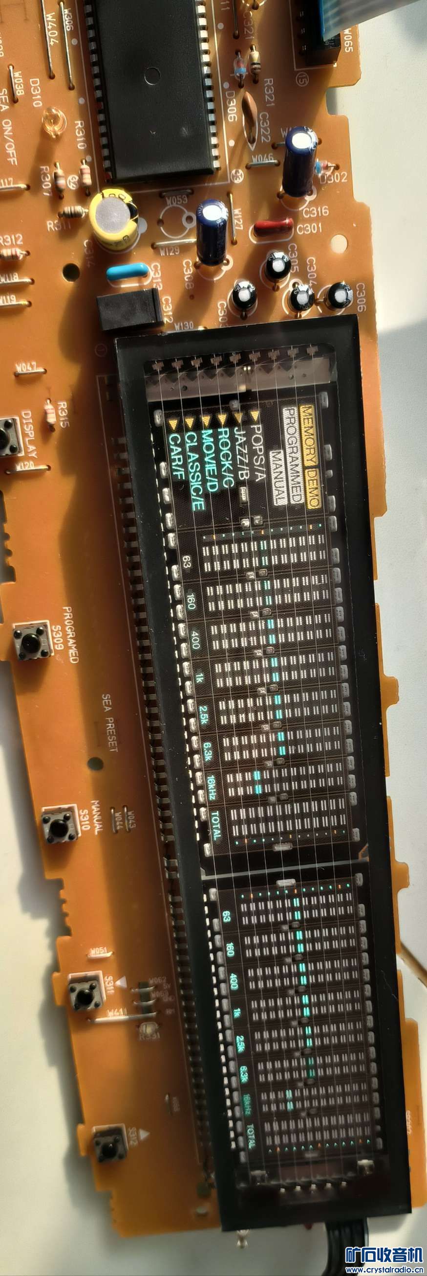

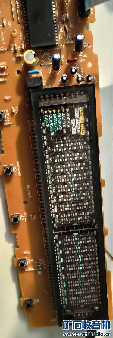

 楼主| 发表于 2023-11-14 12:48:00 | 显示全部楼层
单片机用3.3伏单独供电屏幕有,显示了也正常,屏幕按键各个方面面板按键也正常了
 楼主| 发表于 2023-11-14 12:51:10 | 显示全部楼层
画圈的里面2个小电容就是63v耐压的
 楼主| 发表于 2023-11-14 14:46:50 | 显示全部楼层
给单片机单独供电3.3伏屏幕,有显示了按钮也正常了,就是供电问题,这个供电在哪个位置呢?
发表于 2023-11-14 16:03:11 | 显示全部楼层
老胆机矿石机 发表于 2023-11-14 12:51
画圈的里面2个小电容就是63v耐压的
屏高压的电容应该没这么大个。
 楼主| 发表于 2023-11-14 16:08:45 | 显示全部楼层
环牛1201 发表于 2023-11-14 16:03
屏高压的电容应该没这么大个。
还有2个大电容,35v2200uf,用的电池给平供电四伏左右,然后接功放4g屏幕按键都可以用,但是没有均衡器这个效果
