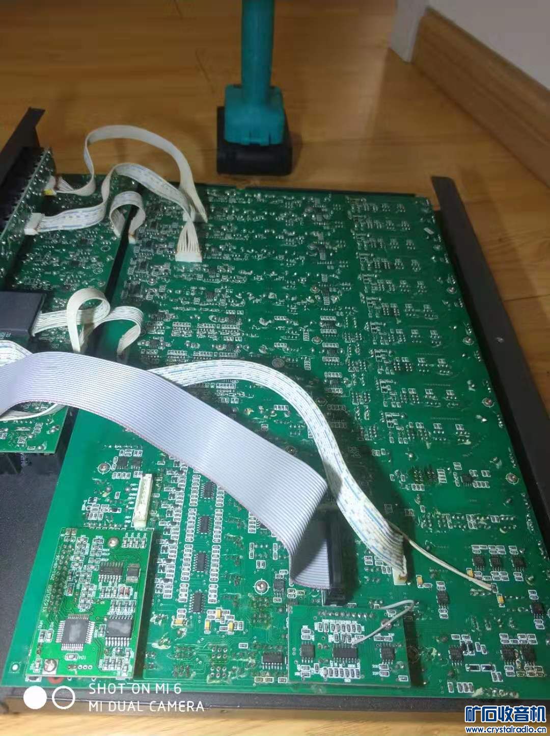

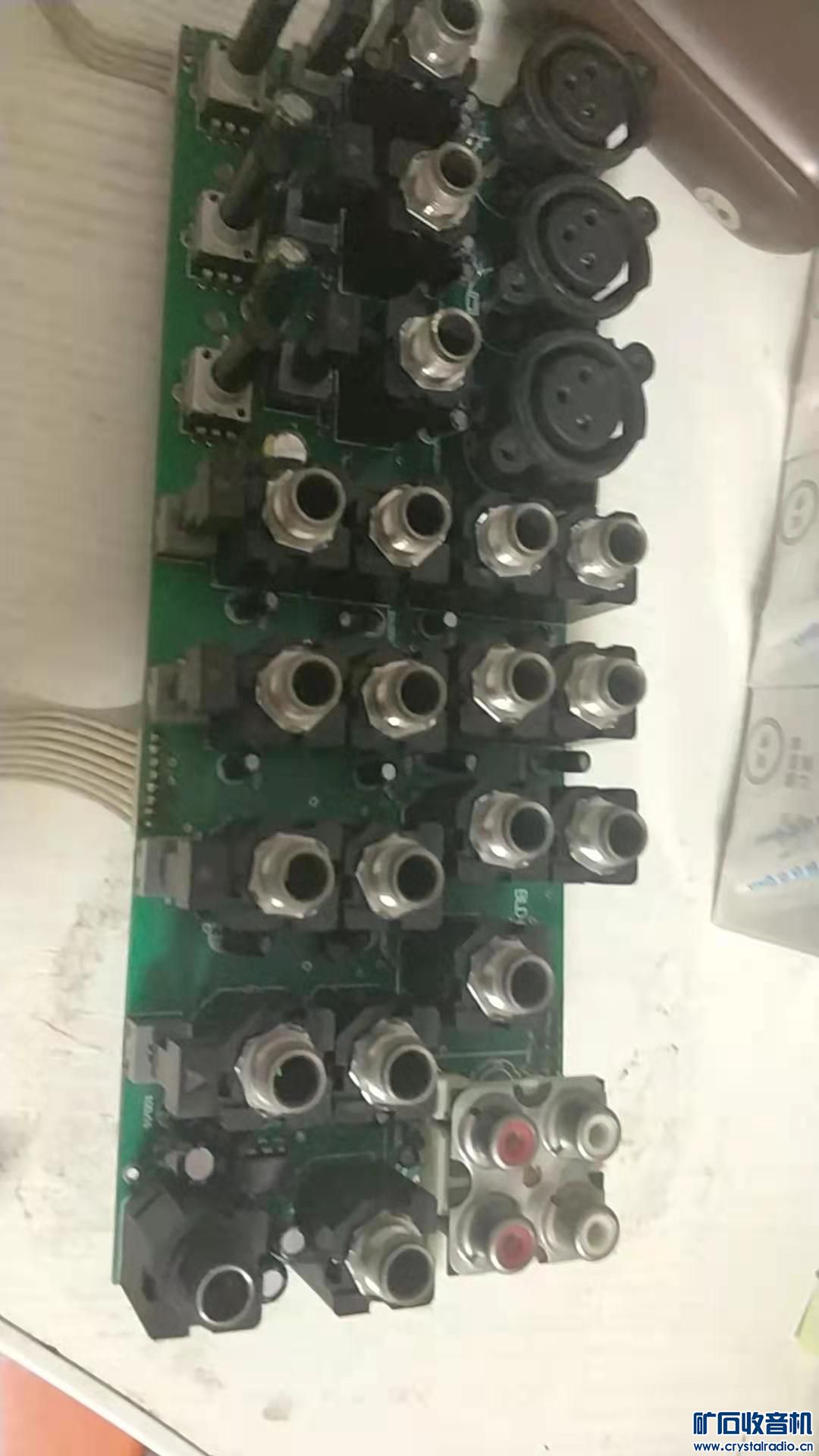

年久失修,声音忽大忽小破破烂烂,终于是忍无可忍
内部都是4580 4560 TL074运放,用料勉强还行
主电频灯使用的LM339来实现的
音频信号耦合部分都是使用的22uF 47uF的电解电容
想造一台数字调音台
顺便把DMX512灯控做上去,灯控调音一体机
不知道用数字电位器混音,还是用ADC采集,DSP处理音频好
有没有大佬实现过

查阅大量资料
音频处理的dsp不多,ADAU系列,山景系列
开发板都很贵,芯片倒是挺便宜
