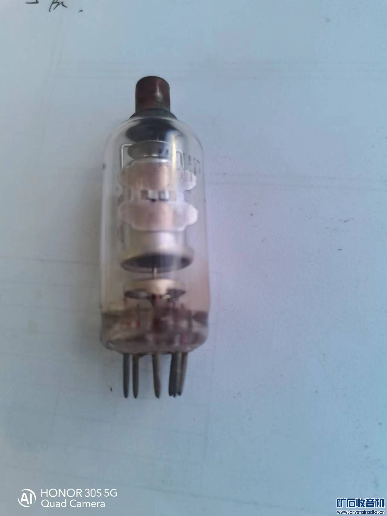

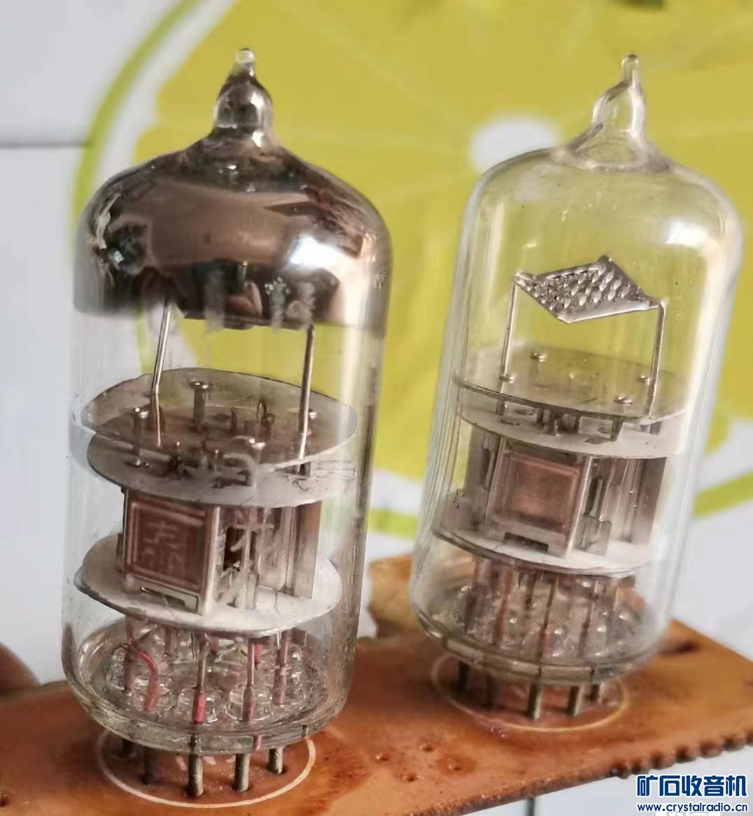

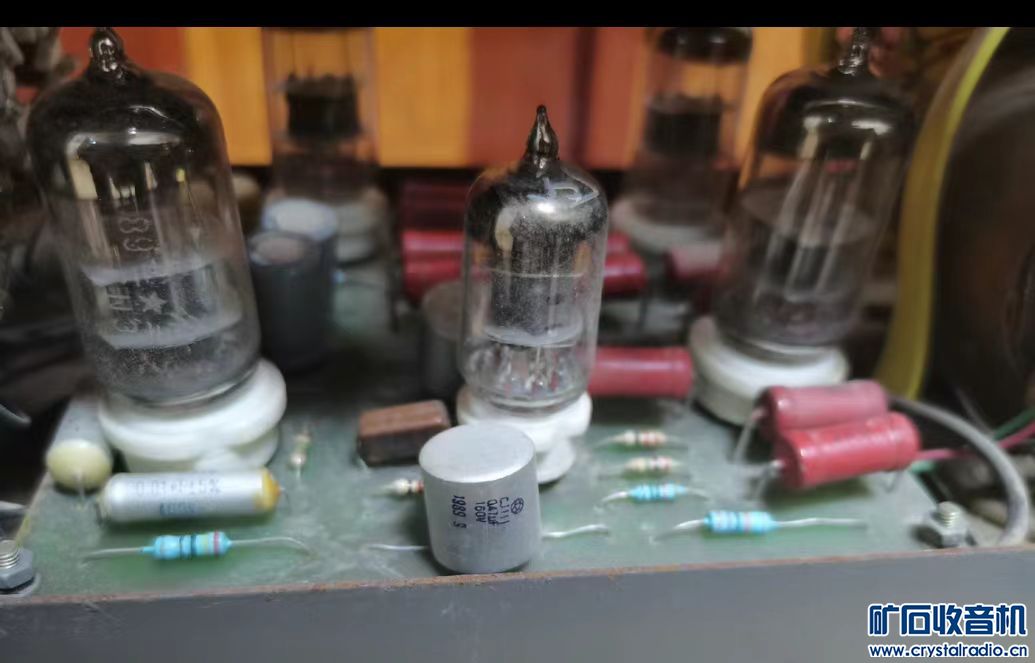

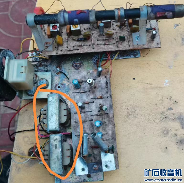

总想做一个小胆机,烧友们都说胆机听人生很好,总想找下感觉,最近发现有可以拆机的胆管,和收音机上的输出输入变压器不知道能不能用上,不知道胆机上的输出输入牛是不是这玩意,麻烦有经验的师傅们指点,谢谢啦

我的第一个单机就是在电子管示波器里面拆的6P1和6N2。示波器里面还可以拆一个电源牛。晶体管收音机上的输出变压器用不了
发表于 2023-11-13 12:02:31 | 显示全部楼层
部分电子管可用得上;后边的输出变压器是晶体管收音机的,用不上。

交易区处理掉换钱买零件是比较合适的,假如拆了、剩下的就是垃圾多、有用的少。
不要小看那几块晶体管板子,X宝一只2X270P双联已经被炒的20元以上了。

输出变压器用不上,就上面那些图的电子管,6N2,6N1管子就能做了,只是功率大小的问题。我没看到稍微大点功率的功率管。。。

发表于 2023-11-14 09:48:09 | 显示全部楼层
有的型号电子管示波器里有2只6N3,做耳放或推动级不错。
 楼主| 发表于 2023-11-14 11:54:03 | 显示全部楼层
lizhitao 发表于 2023-11-14 09:25
你先说说打算用什么管子做吗
就用我图片上现有的管子可以吗
