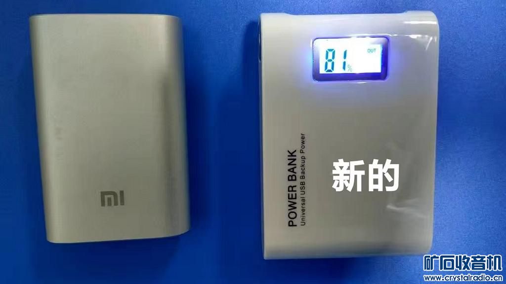

  小米手机不错,但小米移动电源就呵呵了。

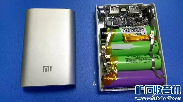

  同事一个小米移动电源保修期内挂了,从川沙赶去徐家汇售后点嫌太远(也许要跑两次)。俺打开一看,里面的松下锂电芯还不错,那就网上淘个套件换了吧。送他一个杂牌锂电芯凑满4颗(并联)。改头换面后新电源立马高大上:数码显示、双输出插口和手电功能!

这款3节版本的充电宝,都是多少年前出的产品了??????3节18650,10000MA的版本
充电宝产品,小米当初一出,杂牌都要快活不下去了,很多人都是买小米充电宝拆18650下来用
为什么??因为自己买松下电池18650电池,比买小米充电宝还贵..............还不够良心???
自己买的松下、三洋18650电池,还不一定就是正品,从小米充电宝拆下来的,那必须是正品
小米充电宝里的电芯,真心不错^_^
你加进去的这个电芯,也许过段时间会坏事。
有时候,你好心做出来的事,不一定它就是好事哦……

就不应该送杂牌电池,混用不好,3节也没影响啊,要送就送水泥电池

  并联接法,用什么牌子真无所谓。串联就必须讲究内阻和容量,有的还要考虑电压的一致性。

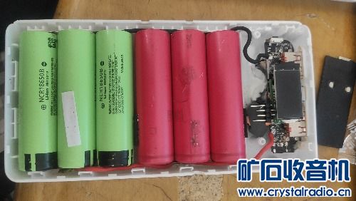

我换了这个,ip5328加个屏和stm 30 后来才发现原来配的332就是5332屏和mcu直接上就行程序都不用改
