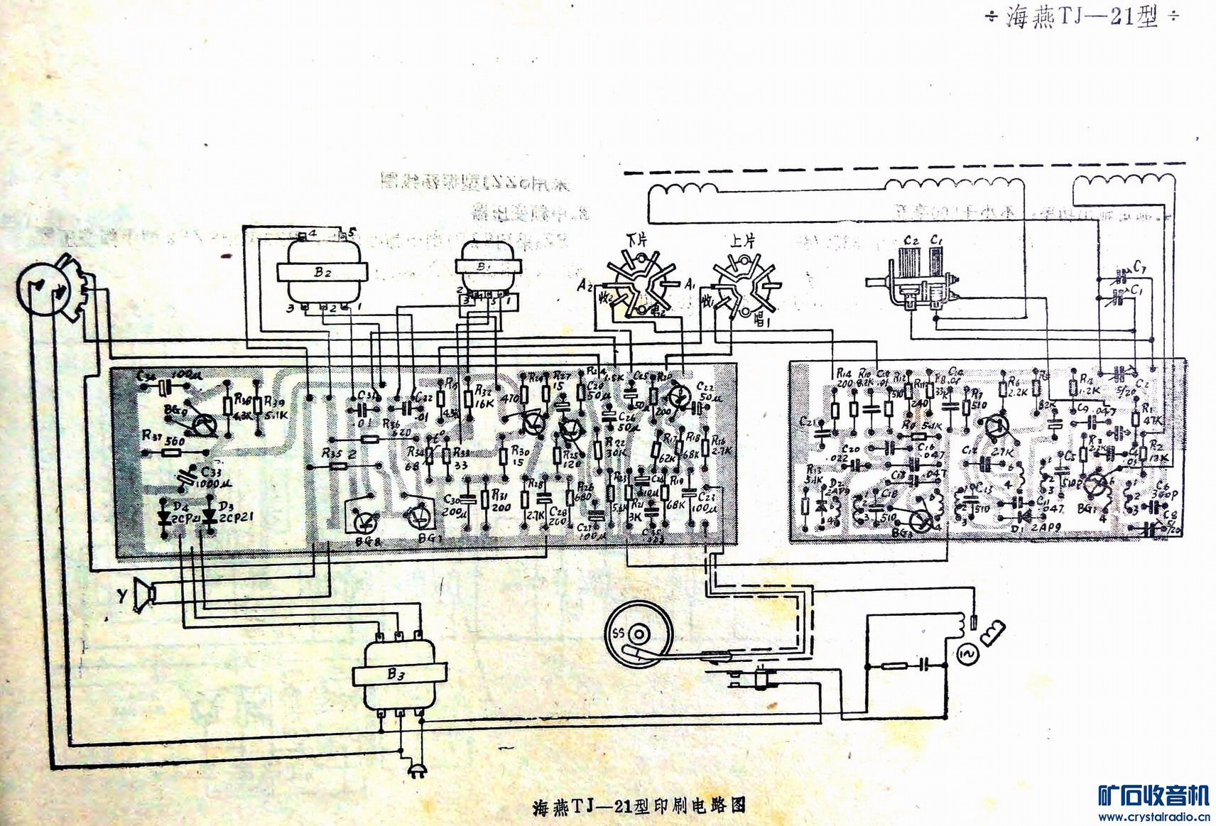

今天搞来一台海燕晶体管收唱两用机,单波段的有杂波但无台,,中波震荡线圈被人换过还飞了线,求图纸和印刷电路图,多谢!!!523404419@QQ。com

这个型号的振振荡线圈比较多,换一个。

其实震荡项圈不用更换一般都可以的,看看如果接错,把震荡线圈接BG1集电极与中周的线头对调一下,试试看.....
 楼主| 发表于 2023-11-21 21:16:19 | 显示全部楼层
ye123 发表于 2023-11-21 12:38
其实震荡项圈不用更换一般都可以的,看看如果接错,把震荡线圈接BG1集电极与中周的线头对调一下,试试看... ...
多谢 y已搞定
