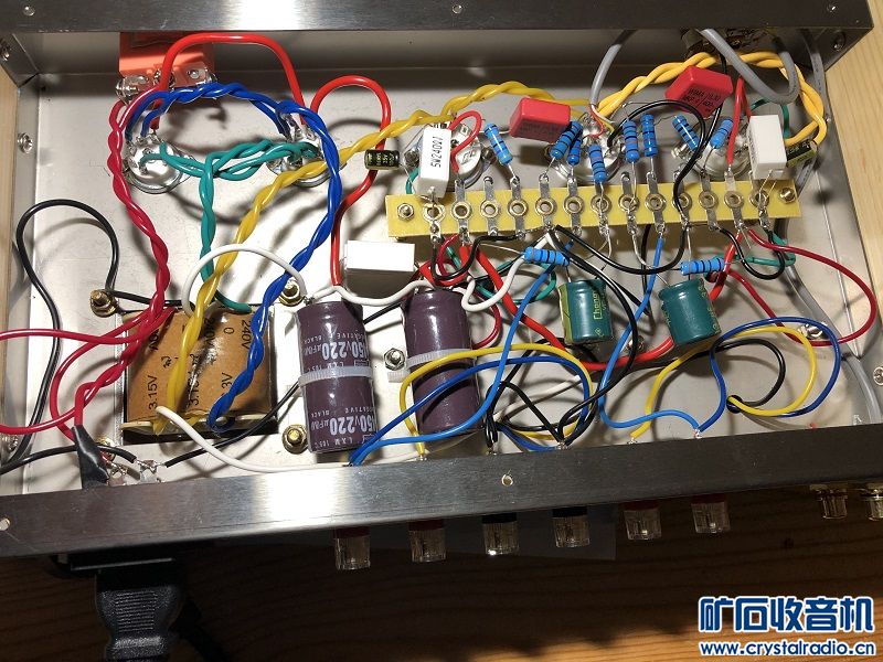

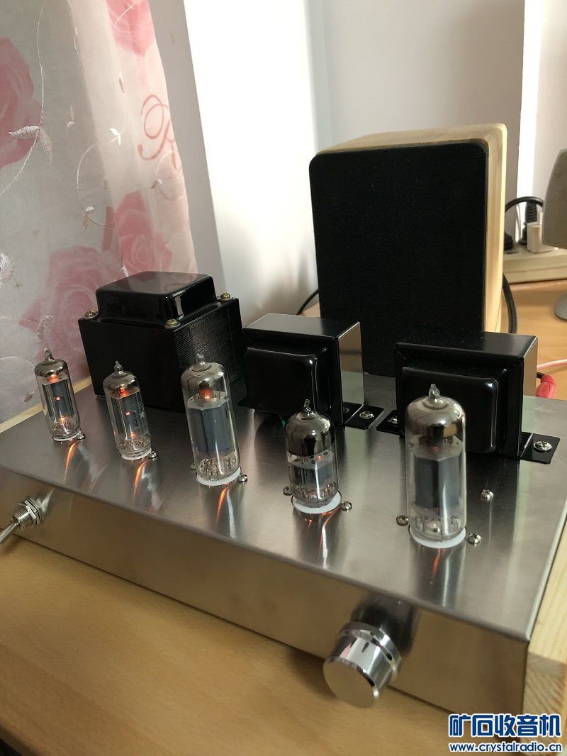

      潜水学习了很久,买了一本跟我同龄的书,弄清了基本原理后,在网上买了6n2+6p1的套件,两三百块,便宜,先练练手,实践一下。
      装了好几天,终于焊接好,由于太心急了,最后一步把6n2和6p1插反了,导致6n2里面出现火花,烧得通红,发现错误后改接回来,居然还是好的。请教群里的大佬,会不会对6n2管子或其他电路有损害?
      音箱用的自制的3寸飞乐喇叭,也只有几十块钱,但整套还是非常满意的,无底噪,声音甜美清澈,原来这就是传说中的胆味。

不错不错,在外露的有些元件脚上套上大小合适的绝缘塑料管,不怕元件不小心短路,效果更好。

对比院长的图看看
这张图没有问题吧。貌似不大对劲。

发表于 2023-11-13 07:57:03 | 显示全部楼层
貌似6N1,可能是本人没见过灰屏的6N2.
可不是,6N2是电镀屏的,6N1和6N3是灰屏的。
6N2是闭屏的,6N1是开屏的。
