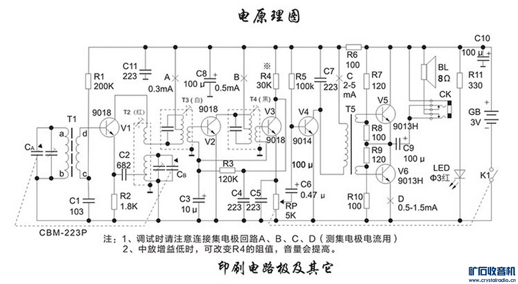

机器能收到中波信号发生器的信号 全频段都可以,接近信号发生器20CM就行,声音还挻大。也能收到我自己改的发射机信号。就是收不到电台信号。代换了双联,本振线圈(原体振线圈用表测是通的,阻值正常),换了BG1 BG2,C3  检查了C2  R1 R4 R3   BG2电流很小 几乎测不到,但是能调上来。BG1电流0.3多点。  BG1 BG2 电流都调过  0.3-0.8之间都试了,不行。  中周调过了,也用信号源调过了。  整机保存挺好,电路板整洁。中周封漆还在,位置也对。  太业余了弄不明白了。请坛友指导一下,学习学习。感谢了。 873.jpg 875-2.jpg      另外我还有3个一样的机器,也是这个电路,有2台高频用的3DG201  有一台是9018  对比过了,其它原件参数都一样的。修复统调后。我发现9018的机器 音量 灵敏度都要高很多。是不是9018性能好一点,还是说两种管子不能用一样的参数。因为这3台机看着像是套件装的,估计也是厂家糊弄配的原件。

电流参考一下这个图的参数:
先查查R3、R4是否正常
发表于 2023-11-12 20:45:59 | 显示全部楼层
除了BG2本身之外,电路里最有可能影响BG2工作点的就是R3、R4、C4、C5、C6,所以先断开R3、R4一端测量阻值,若阻值正确则装回线路板;依次尝试断开C4、C5、C6,如果断开某个电容时BG2集电极电流升高,那么这个电容很可能已经漏电了。如果检查上述电阻、电容都没找到故障点,那么就需要拆下BG2测量放大倍数了。须注意一点:这里的C4必须有足够的容量,若C4失效,BG2即使工作电流正常,工作状态也会异常。另外,C6最好换成不低于4.7μF的电解电容,这样在接收到比较强的信号时,加大容量的C6把BG3集电极音频完全滤除,可以有效降低检波失真。

 楼主| 发表于 2023-11-12 20:53:52 | 显示全部楼层
海洋DZ 发表于 2023-11-12 20:44
电流参考一下这个图的参数:
B点几乎没有电流,表笔放上去一瞬间有0.4mA 左右,然后很快降到0.0几mA。调小R4电流能达到0.6左右。但是对接收效果几乎没有起色。

发表于 2023-11-12 21:00:26 | 显示全部楼层
从印刷电路板图可见,中周是内含谐振电容器的,老机器如果是那种管状镀银的电容器,容易变质,从而导致无法工作,从而导致灵敏度低

发表于 2023-11-12 21:12:20 | 显示全部楼层
qyw0132 发表于 2023-11-12 20:53
B点几乎没有电流,表笔放上去一瞬间有0.4mA 左右,然后很快降到0.0几mA。调小R4电流能达到0.6左右。但是 ...
起码要保持电流正常,不正常的情况下得查R3、R4以及管子是必须的,当然,周边电路的电容也要看看是否有漏电的可能。
发表于 2023-11-13 12:02:41 | 显示全部楼层
把反馈电路断开。咏梅R3150K电阻断开。然后再调试,检测。
发表于 2023-11-13 16:20:26 | 显示全部楼层
可能是天线线圈断路或者脱焊,用万用表测一下。若完好,就调整线圈在磁棒上的位置。
发表于 2023-11-13 17:58:49 | 显示全部楼层
个人看法就是震荡线圈有没有起振,方法是:放一个好收音机在旁边,调到中波段中间,旋转故障机调台旋钮,听好收音机有没有“叽”的叫声,有,说明震荡是好的。没有,则查震荡部分。若起振,后级工作点正常,一般都可以收到当地强台。
