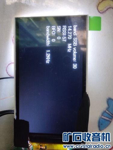

自己买的SI4735模块已经驱动起来,等了一个下午,SSB没有搜到声音。

两个问题,第一SI4735后缀是D60的,才带SSB功能。
第二,想接收业余电台SSB信号,你必须要有一付好的天线和好的接收环境,还要有足够的耐心,不是每一天电离层传播都是那么好,也不是时时刻刻都有人在这个频率上呼叫。

1.si4735D60,si4732A10,2. 天线(起码拉根十几米的长线)+环境(远离居民楼,厂房,LED路灯的户外最好) 3. 合适的时间耐心加运气

看串口打印,补丁已经成功写进去,而且对比了一下短波模式的14270,声音和SSB的14270不一样,看来是天线不太好。

看哔哩哔哩的户外测试视频,SI4735D60的信号那么好,我以为室内也可以。

跟解調程序有關吧?普通收音程序是不帶SSB解調的,壇友說的D60後綴應該可以解決。
