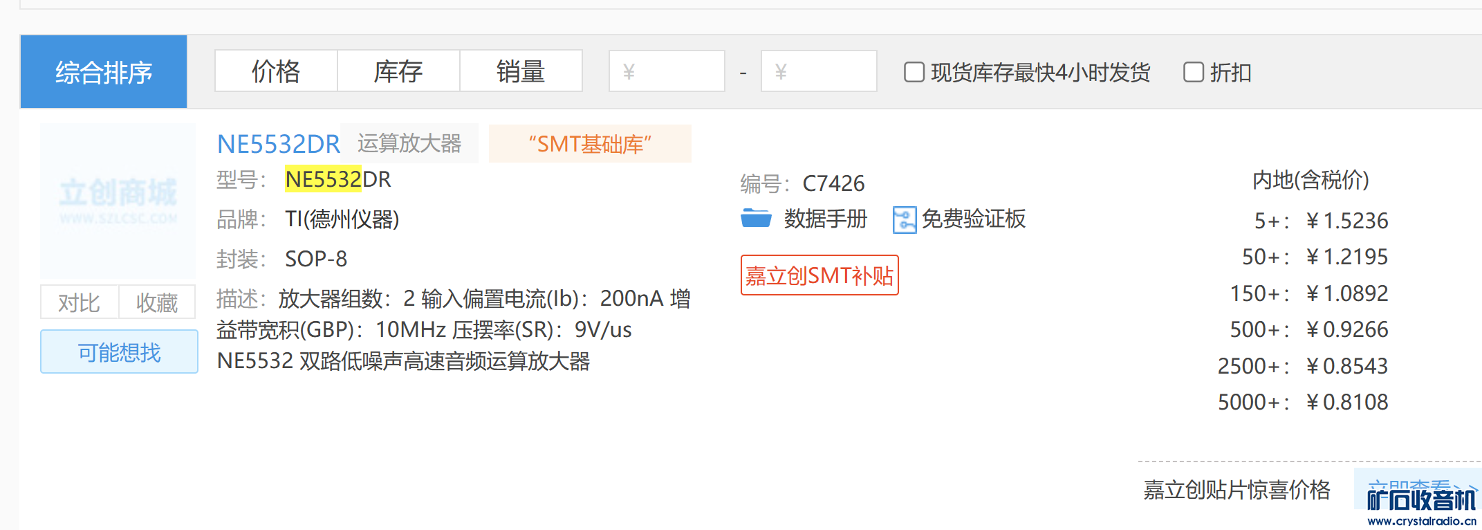

我那个很贵吗?好吧 LT1055 有点贵,问题是我仿真比较随意,实际上你用便宜的运放就不行吗
TL084 + NE5532,都是德姨正品也不到两块钱的东西,加上一些电阻(0.1% 也就几毛钱一个),整个东西花不了十几块钱,还贵吗?玩得起吗
