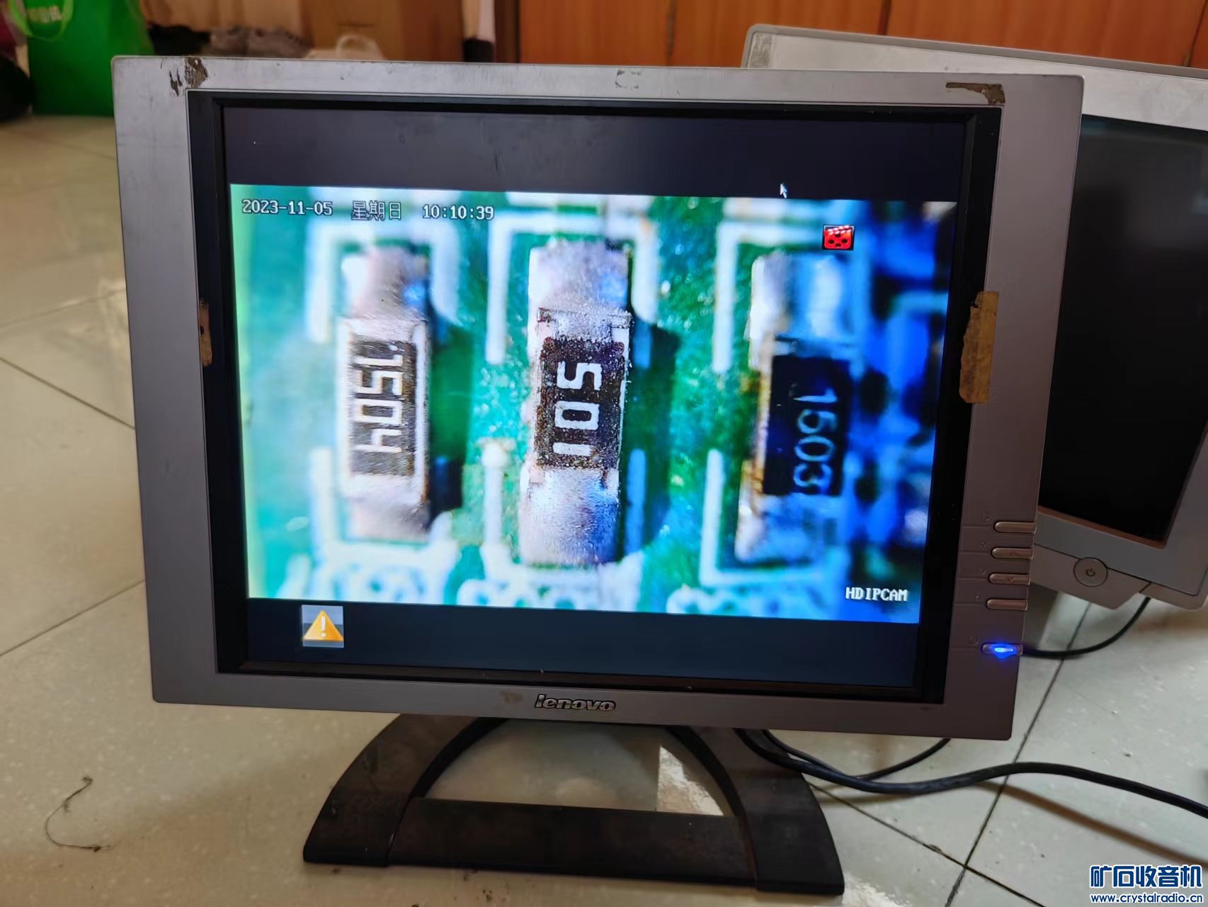

闲来无事,突然想起有个闲置的监控摄像头,能不能制作成电子放大镜,经过改装,完全可以的,效果还不错。

可以用来观察,但并不方便操作(如焊接),因为距离板子太近了

可以用手机直接当电子放大镜用,效果也不差,可以放大10倍,而且距离远,可以焊接等操作,放在视频档,可以长时间观测。

        这个电子显微镜有意思,利用摄像头和显示器放大,也比较实用,但不知是怎样做的。
发表于 2023-11-12 06:31:55 | 显示全部楼层
网上有人叫电子显微镜,加几个LED灯在镜头周边,使用效果更好

选上一款可调变焦的摄像头  更方便

监控摄像头,不是不能直接用来做电脑摄像头的吗.

把摄像头镜头直接裸露在外面,调节镜头焦距就行,不外加其他配件。

和显微镜的原理一样的。

模拟头还是现在的网络头啊,怎么和电视链接的

和给家里装监控的线路一样的。只是拆解了摄像头的外套。

不知道是否可行,我试下能不能用它修好我的蓝牙耳机

试了下不行,距离近了没法焊接,远了没法放大
