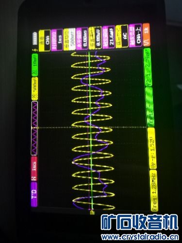

LA1600内部有平衡混频器。理想的平衡混频器只输出差频,不输出本振频率。楼主搭建简易电路,发现4脚输出的信号中,本振分量约是3脚的1/10。这比三极管混频还是好很多的,三极管混频后的信号本振分量相当大。

1/10的幅度就是-20dB,最好使用FFT功能來驗證一下,如果有這個功能的話。

这么样的分量,也算是大了。平衡混频器应该很不错。
