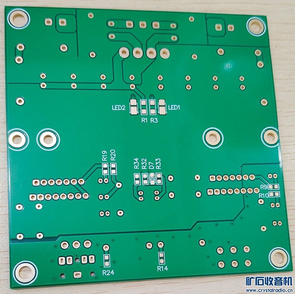

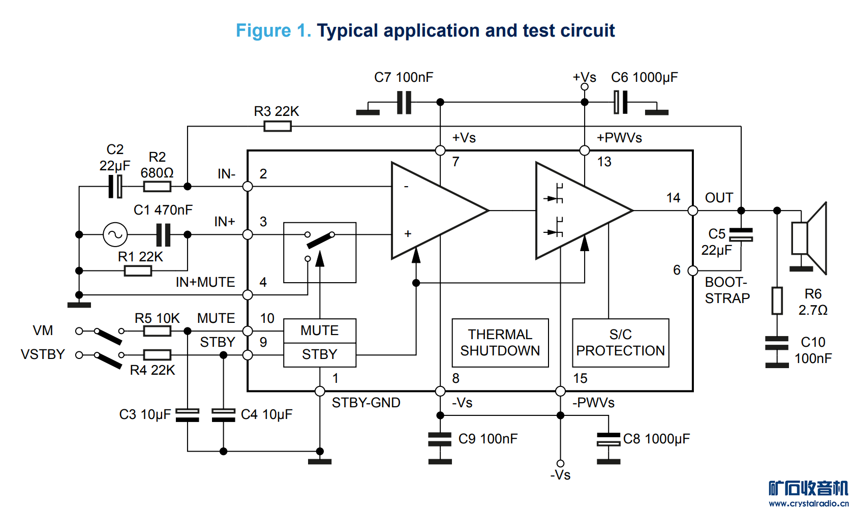

废话不多说,直接上图,电路按官方PDF制作。
官方原理图
官方原理图
因TDA7294本身放大能力很强,没加前级运放也完全能达到足够的声压。
且因为没前级运放,本底噪音非常低,贴着喇叭也听不到,加上用的四层板制作,看上去非常养眼。
物料用的都是手头上有的,滤波电容暂时缺料,没焊全,实测正负电源各1000UF也足够安静。
地线在输入端子到电位器那段隔离,还有交流输入线到电容那里隔离,其它全部在内1层整板地线,内2层做负电源整层,底层正电源,顶层除走线外,敷铜接地。
有兴趣也想玩的,可提供PCB制板文件,手头上也还有3块空板子,不过邮费贵,不如直接打板,10*10的,有厂家可免费。
如条件不允许,也可以改用双层板,其实也足够了。只是因为可以免费,想着各电源层都用整层,阻抗更低,实际出来的效果也令人满意!

 楼主| 发表于 2023-11-12 16:30:16 | 显示全部楼层
苏-27 发表于 2023-11-12 08:46
太拥挤了,这板子不适宜反复调试焊接,中间板子有断路也难发现
这个观点可不敢认同,就板上那几个元件还“太拥挤了”?
就几个滤波电容,耦合电容,反馈电容,占着空间,这个不算拥挤吧
另外,就一个IC功放,有什么需要反复调试的,
就算真喜欢折腾,也只能是换换电容,改下反馈倍数,就此板上牛那么大条的走线,四层板的焊盘,想焊得烂板子,还真不容易。
至于中间板子有断路也难发现。。。。这个你担心过头了,中间一层是整层的地线,中间二层是整层的负电源,整块铜泊的,根本没走线,那来的断路?
实在是多层板子太贵,否则,所有大电流的走线,每条独立各走一层,那样可以做到精准的一点接地,绝对是爽歪歪!

发表于 2023-11-12 08:46:45 | 显示全部楼层
发表于 2023-11-12 19:16:08 | 显示全部楼层
就几个滤波电容,耦合电容,反馈电容,占着空间 ...
这要是数字功放发热小,还说得过去,模拟功放发热巨大,这些电容靠的近容易烤的易损,四层板我没用过,双层板修家电老遇到,偶有过孔损坏的,而且这种板子焊盘很小,如果更换直插集成块,很不易取下,时间一长背面焊盘会脱落,补焊困难

发表于 2023-11-15 09:04:37 | 显示全部楼层
布板不错,这7294咋这么脏旧,用二手品?不过单级AB类还是加上前级更优秀......,不是增益的问题,是激励和阻抗的问题。
