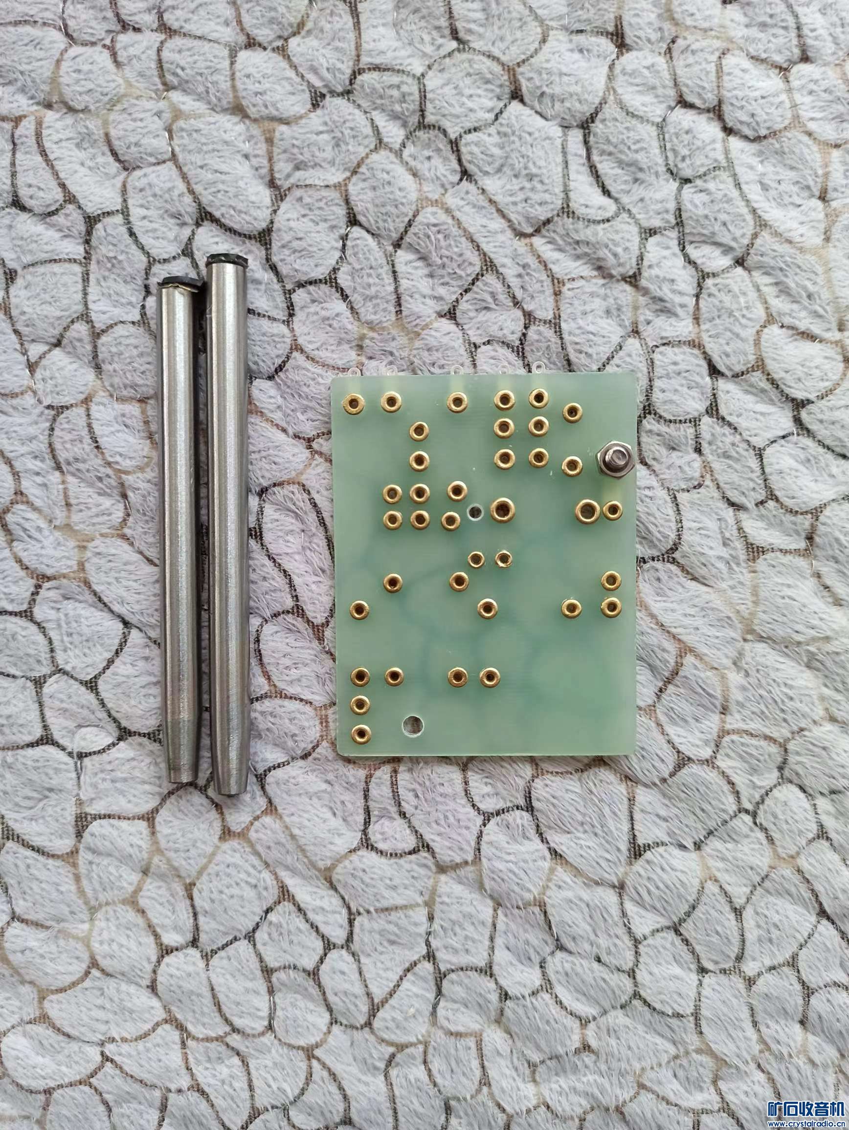

       音频放大部分我用的6F3单管单端电路。因为6N1单管单端电路需要配10k1瓦的输出牛,这种小牛价格高又很难找。6F3可以用5k3瓦的输出牛,便宜又好买。虽然功耗大一些,输出功率也更高。 微信图片_202311091807436.jpg

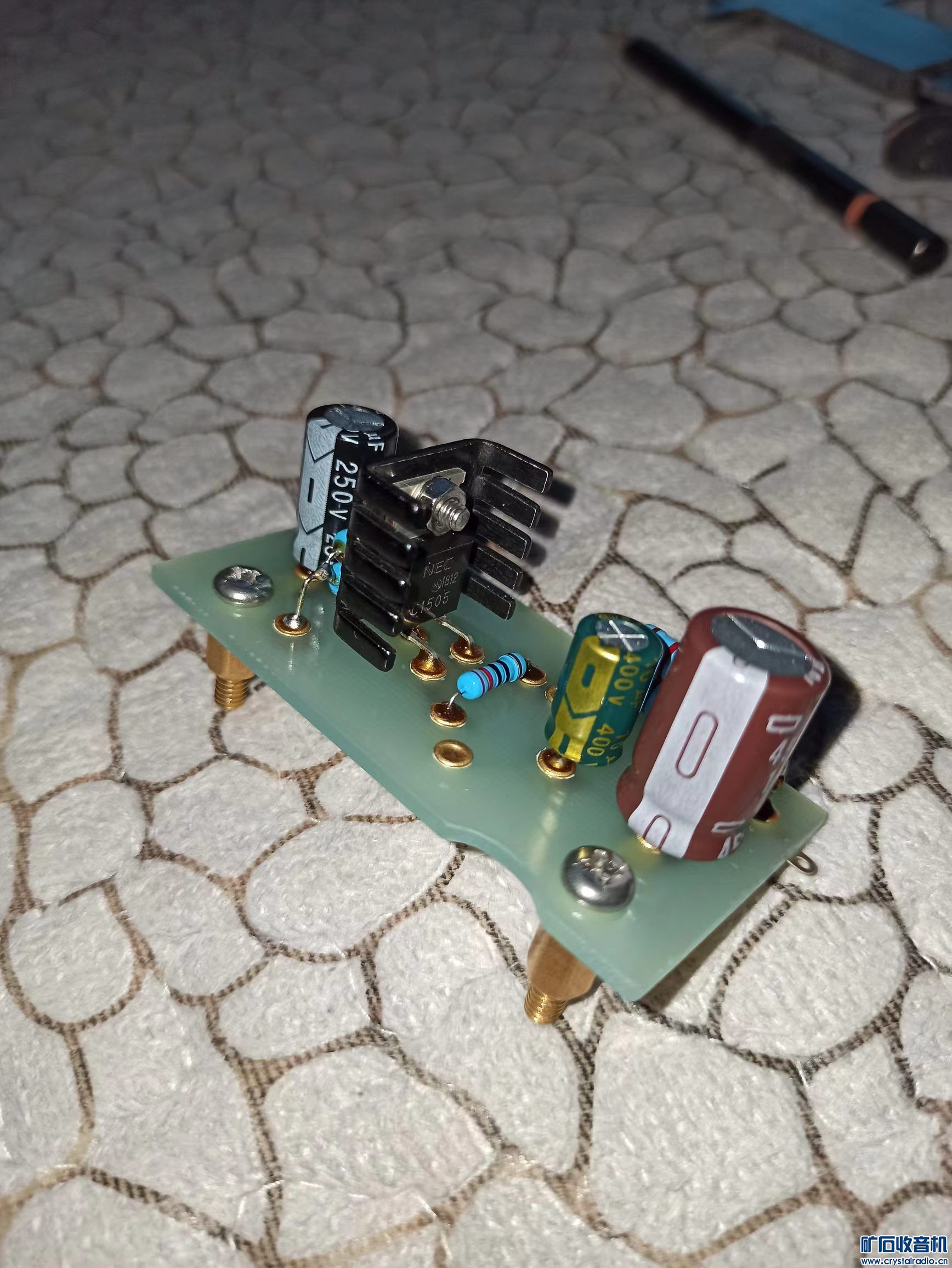

       下面2个图是我开始用的和改进后的电源整流、滤波、稳压、分配电路。原图用1只200v5瓦的稳压二极管加限流电阻给中放和高放供电,我按这个电路装好后工作一段时间就偏频,不知道是不是我高放没有使用低温飘电阻的原因。后来发现市电电压总是在0~5v之间波动,高放和中放的工作电压仅靠1只稳压二极管来稳压感觉有些力不从心。于是在胆机群向“帅老师”求了个高电压串联型稳压电路的图,重新做了个小板子换上,听几个小时也不用微调频率了,基本上解决了偏频的现象。 微信图片_202311091807433.jpg 微信图片_202311091807439.jpg

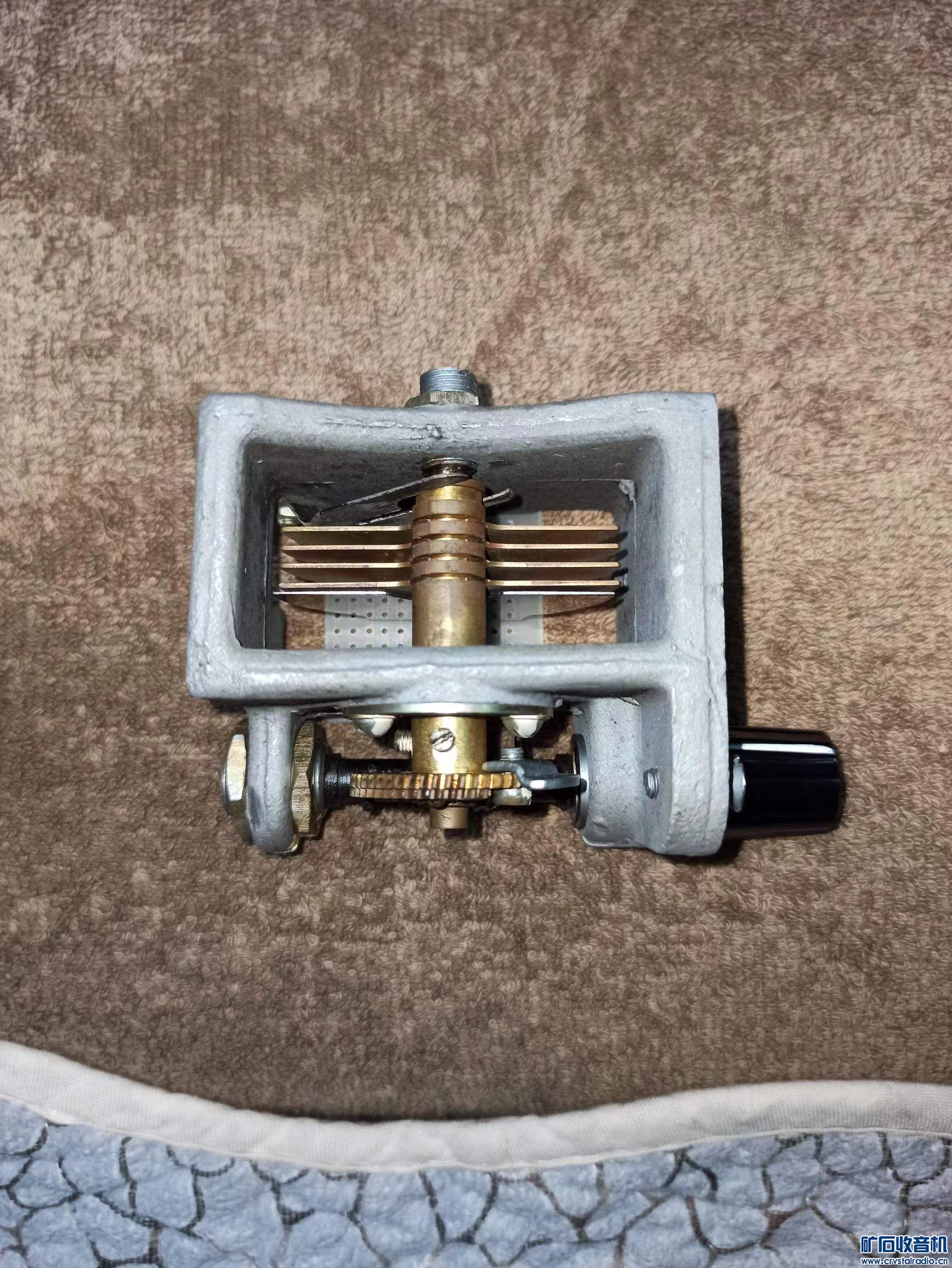

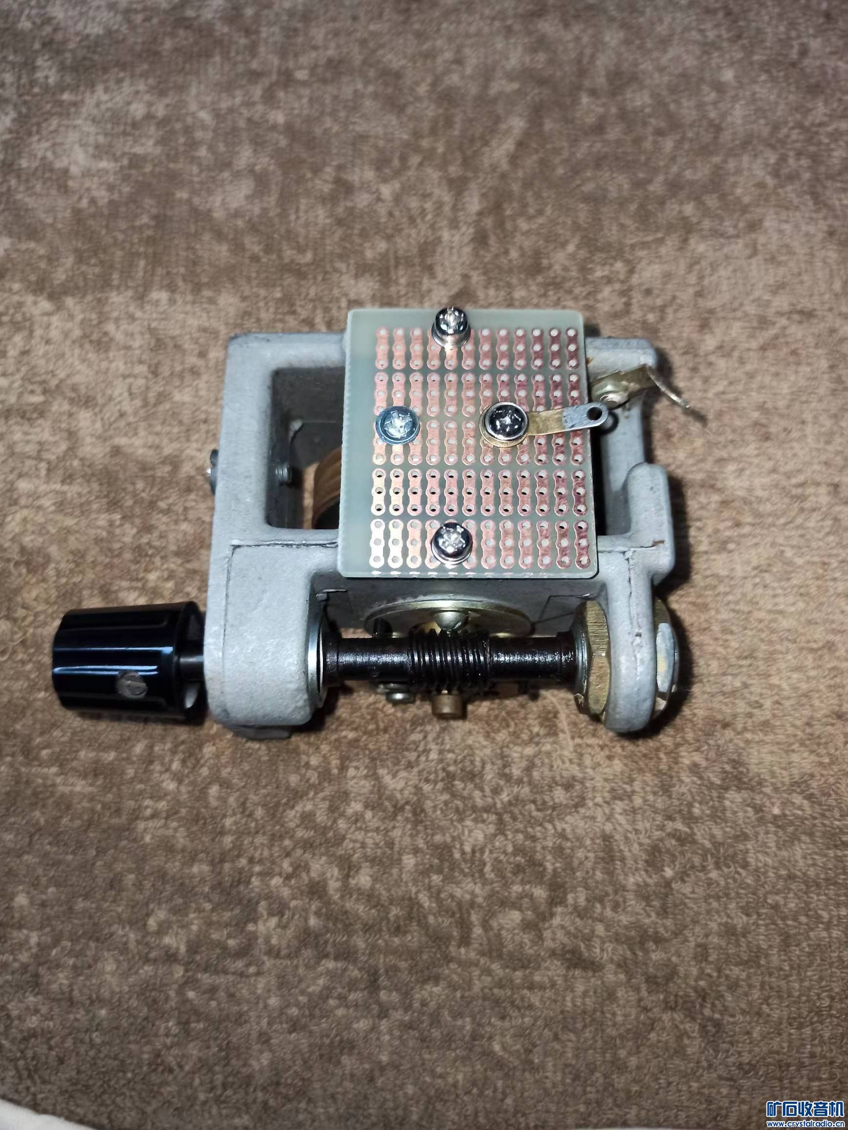

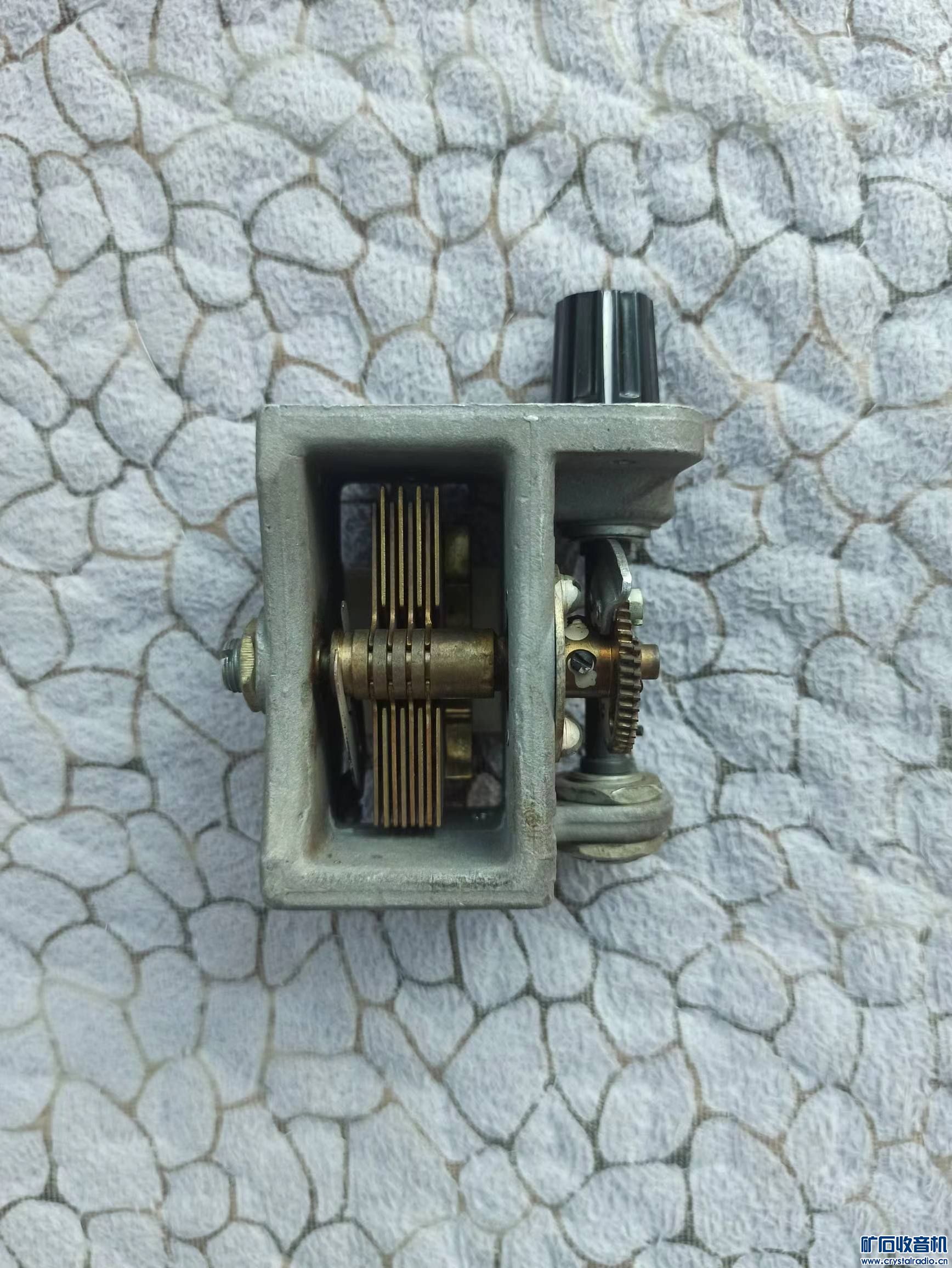

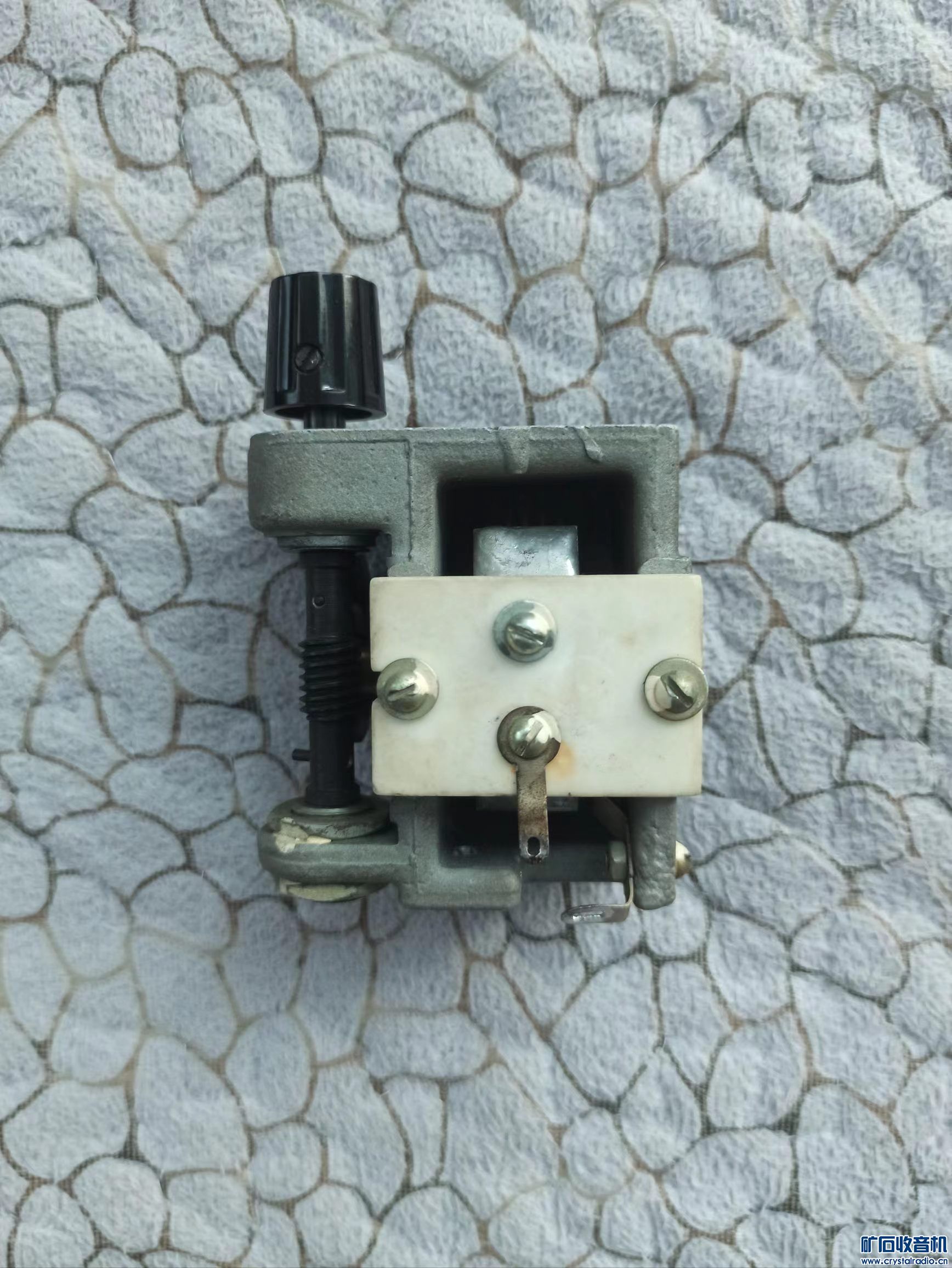

       之前在某鱼淘的蜗轮减速单连,做工扎实,电容量在5pf~105pf之间。因为原图用的15pf小单连,为此我重做了1个单片的定片装上容量正好落在5pf~15pf之间,但装机时没用到,感觉原来的铜定片丢掉太可惜,还是保持原样为好。100pf的电容量差值更容易与电感L4及周围调谐部分相关的元件匹配,便于调试(实际单连工作在35pf~45pf之间,手柄旋约转1圈半)。 微信图片_202311091807153.jpg 微信图片_202311091807154.jpg 微信图片_202311091807155.jpg 微信图片_202311091807146.jpg 微信图片_202311091807147.jpg

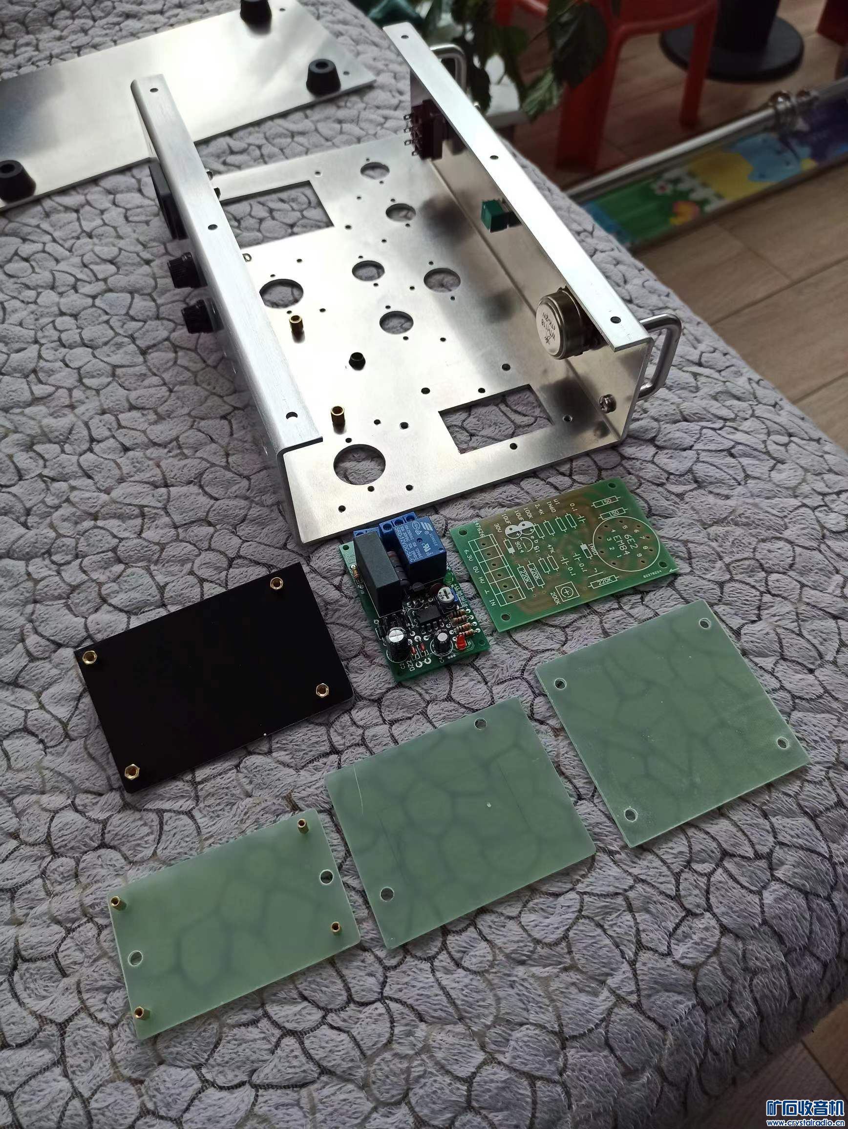

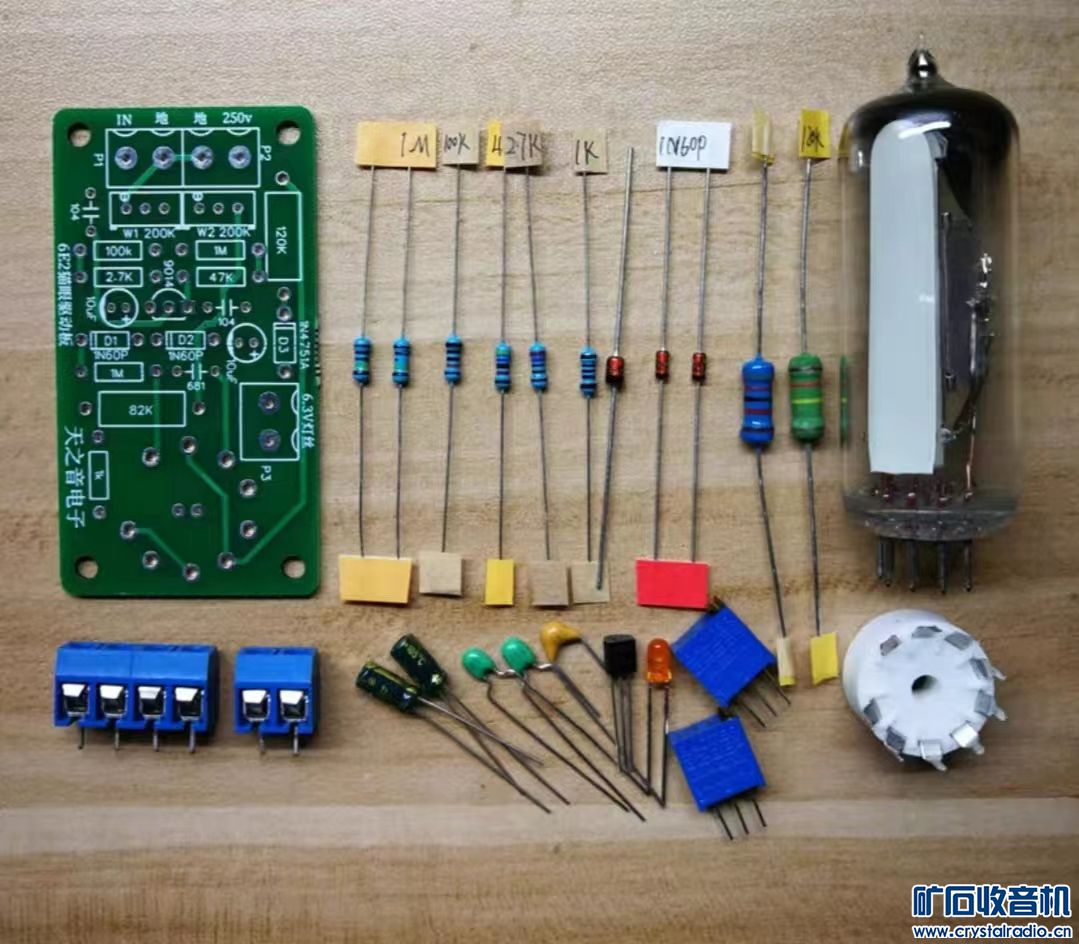

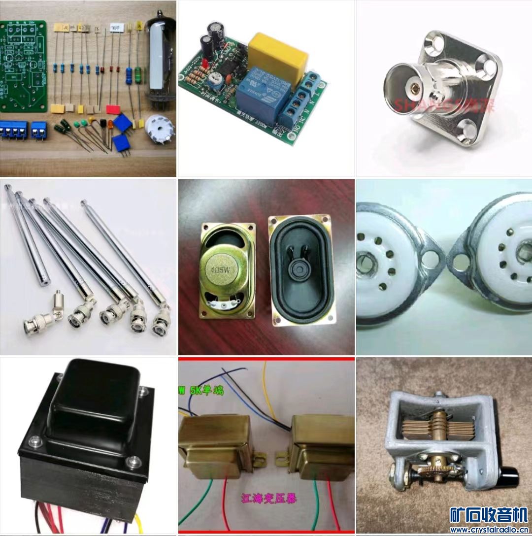

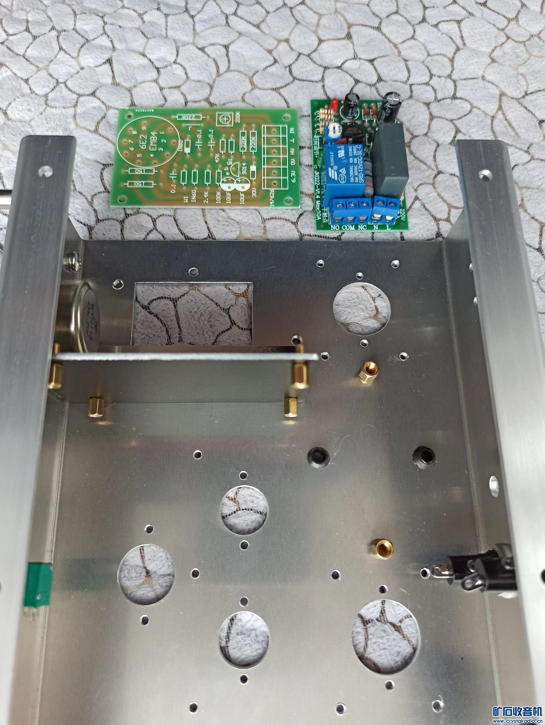

       主要元件用1张照片展示,小元件太多就不发了。这里说明一下,因为没有使用电子管整流,屏压延迟供电我用的成品供电延迟模块,6e2音频指示管驱动用的成品套件(这两个图片是网上找的)。 微信图片_20231109180816.jpg 微信图片_202311091808163.jpg 微信图片_202311091808161.jpg

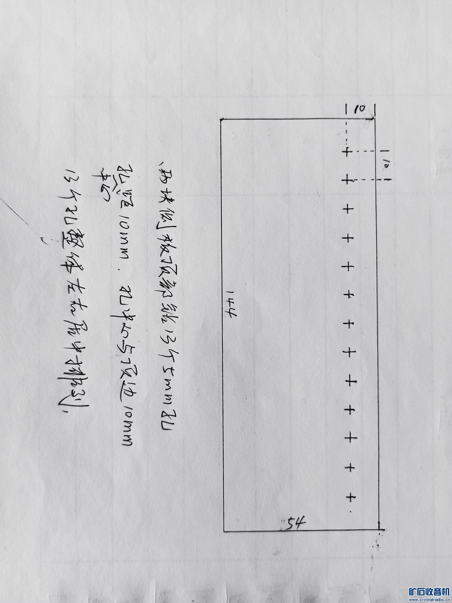

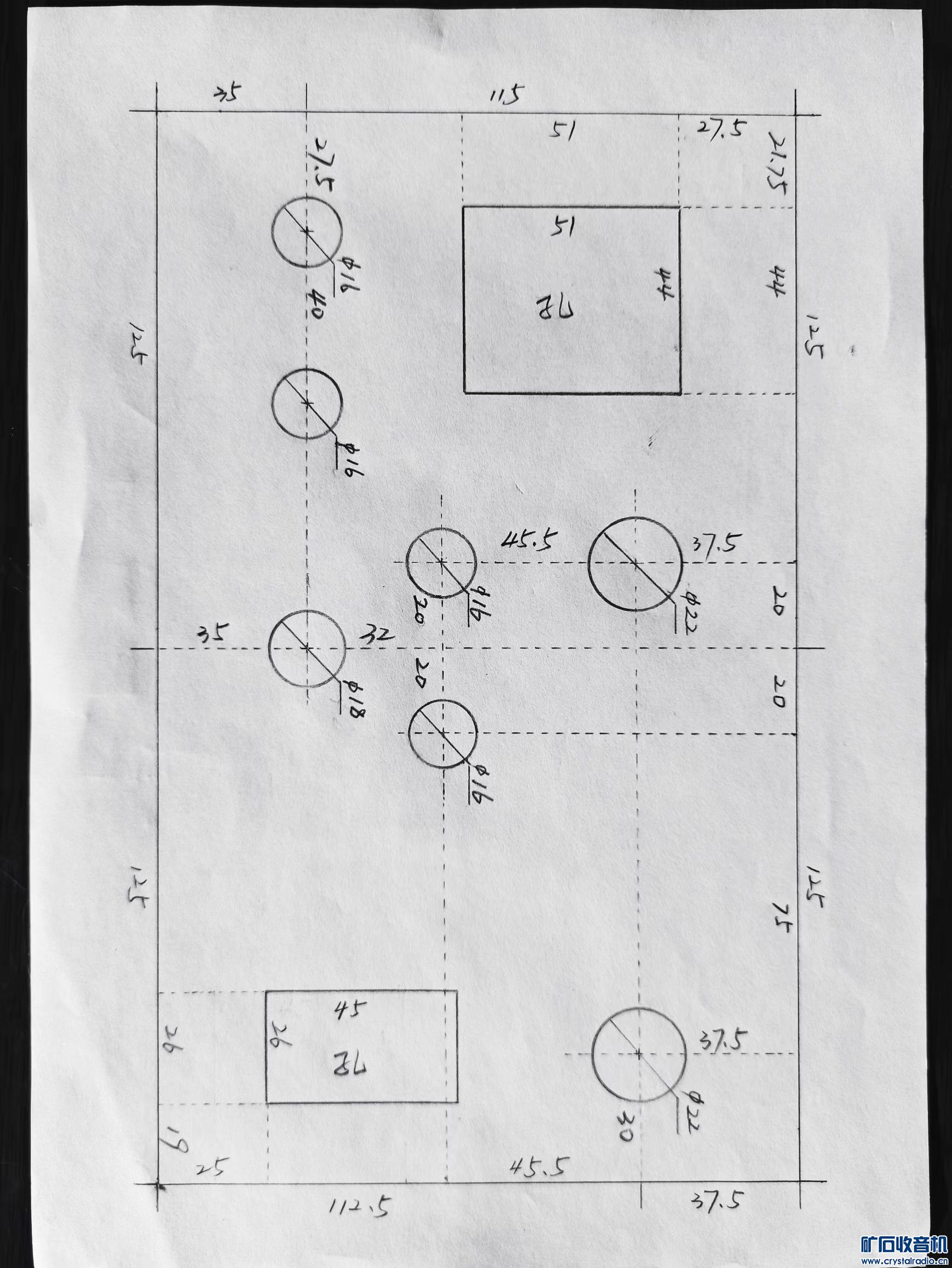

       根据主要元件尺寸手工绘制的底台加工图: 微信图片_202311091808382.jpg 微信图片_202311091808381.jpg 微信图片_20231109180838.jpg

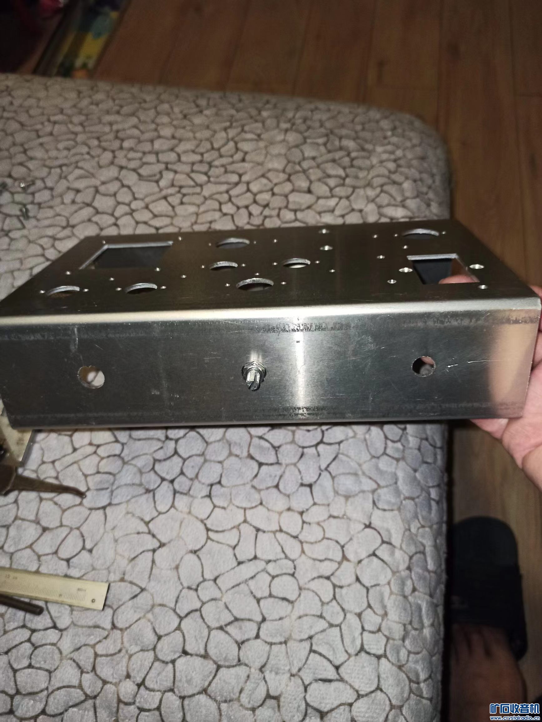

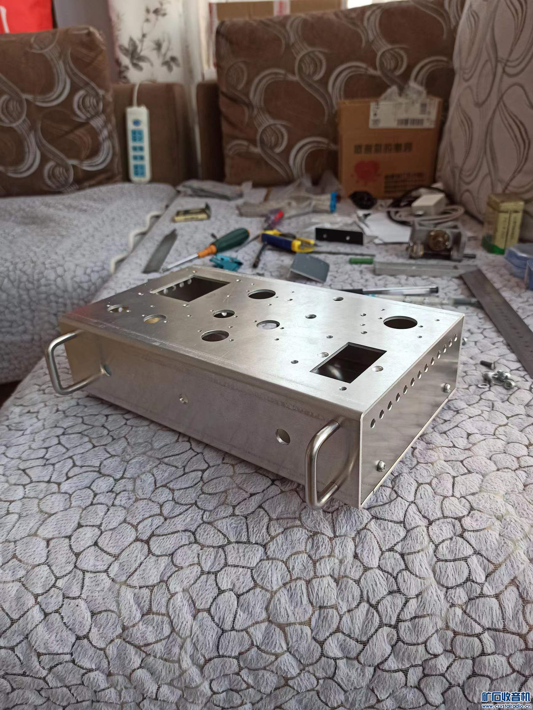

       底台是花钱在某宝上按图用2.5mm厚的5052铝板加工的,这个在家里实在是无能为力。几个大孔直接给激光切割出来的,小孔太多,不便在图上标注,又要攻好多丝,只能在家里干了。幸好家里有个小台钻(钻孔的黑色的机箱与这个无关)。 微信图片_2023110918101311.jpg 微信图片_2023110918101317.jpg 微信图片_202311091810131.jpg 微信图片_202311091810133.jpg 微信图片_202311091810137.jpg 微信图片_20231109181843.jpg 微信图片_202311091818432.jpg

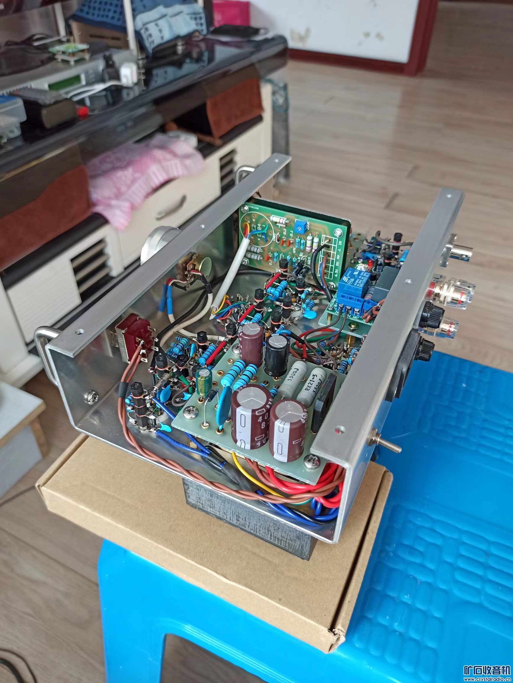

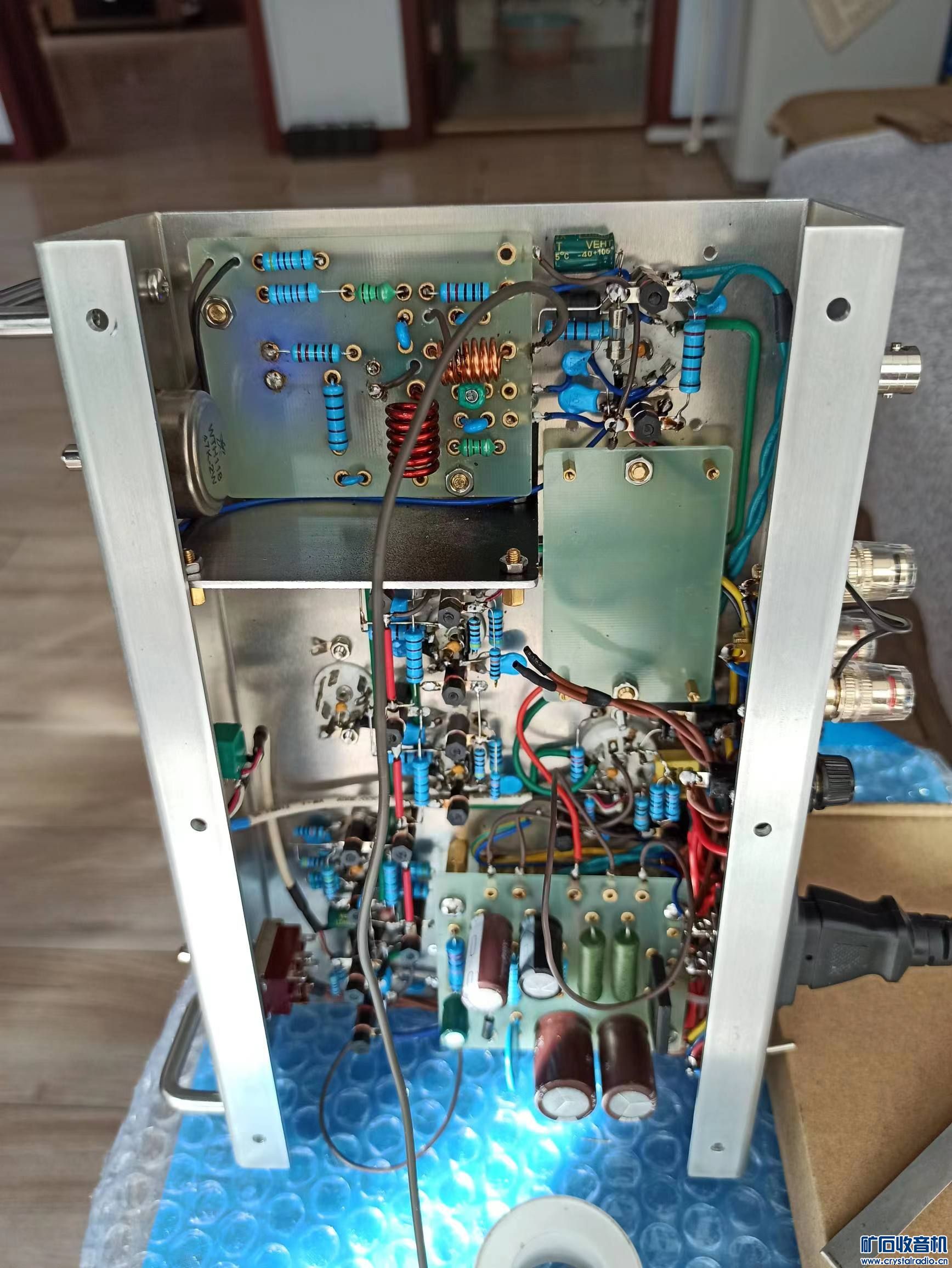

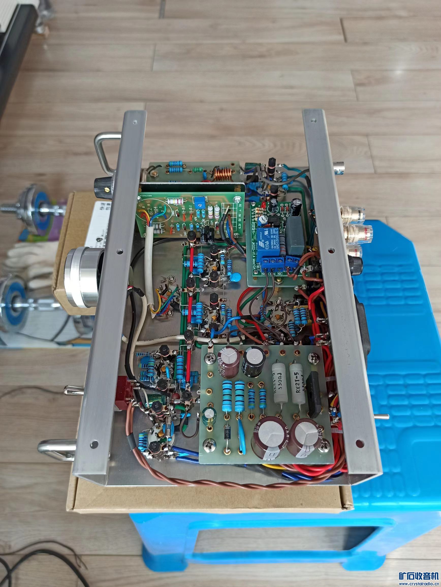

       从连接灯丝针脚开始焊电路,高放的管座部分和3级中放、检波、音频放大部分没有太大的元件,采用搭棚方案,用尼龙柱和焊片做搭棚架,最多的搭了4层。虽然件很多,但保证横平竖直,密而不乱。 微信图片_20231109181105.jpg 微信图片_202311091811053.jpg 微信图片_202311091811051.jpg 微信图片_202311091811058.jpg 微信图片_202311091811059.jpg
       安装电源牛、输出牛、高放板、电源板、6E2驱动板和屏压延时模块。 微信图片_202311091811431.jpg 微信图片_20231109181143.jpg 微信图片_202311091811434.jpg 微信图片_202311091811433.jpg

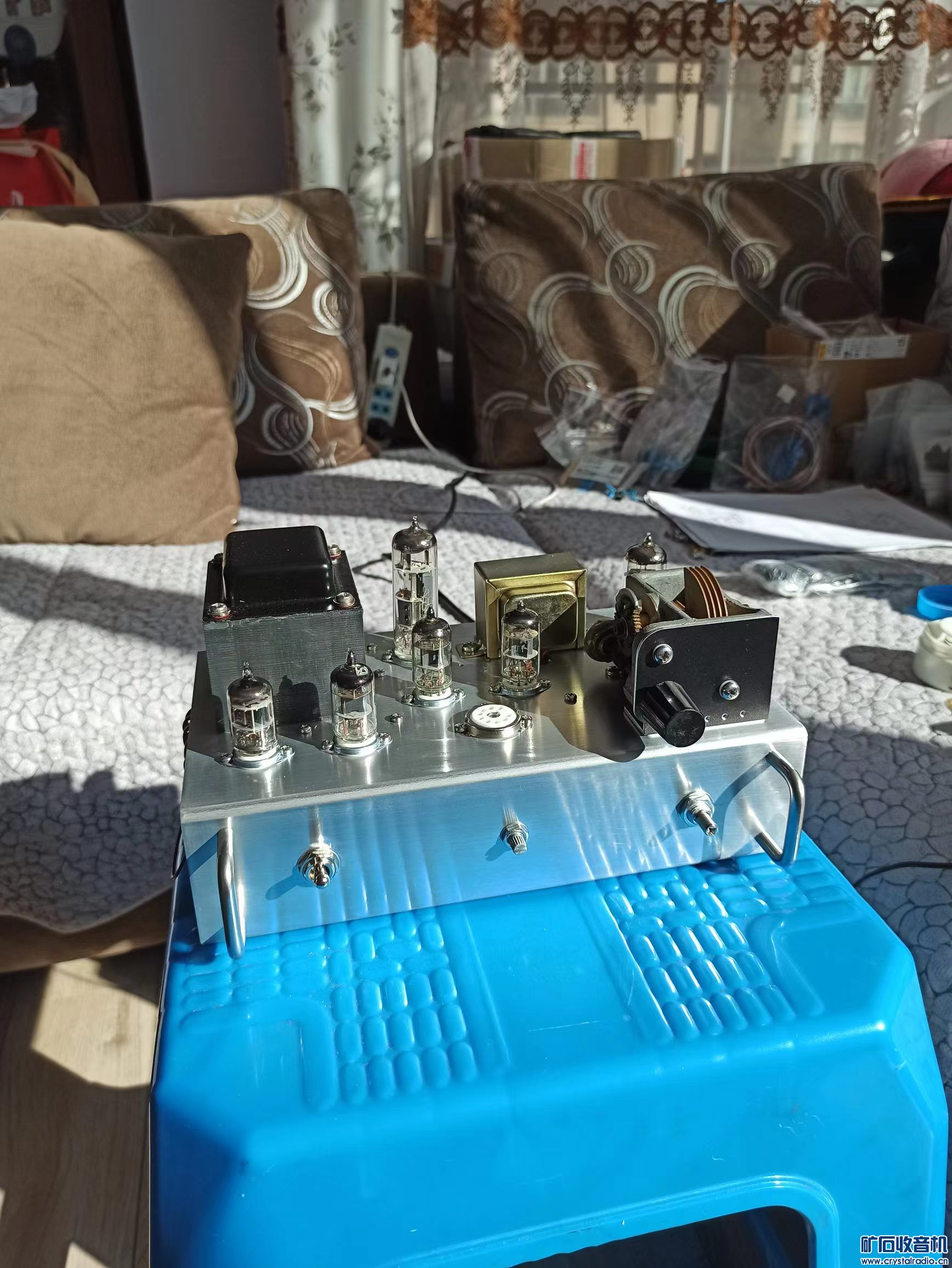

       电路部分组装完成: 微信图片_202311091812155.jpg 微信图片_202311091812154.jpg 微信图片_202311091812152.jpg 微信图片_202311091812153.jpg
       通电调试,刚接通电源时,用1根软线当天线收到了2个台,信号虽然不太好,但还是非常激动,忙了几十天终于有了结果。通过对高放、音频和电源部分元件的反复更换调试,基本达到了满意的效果。 微信图片_20231109181245.jpg 微信图片_202311091812451.jpg 微信图片_202311091812453.jpg 微信图片_202311091812452.jpg

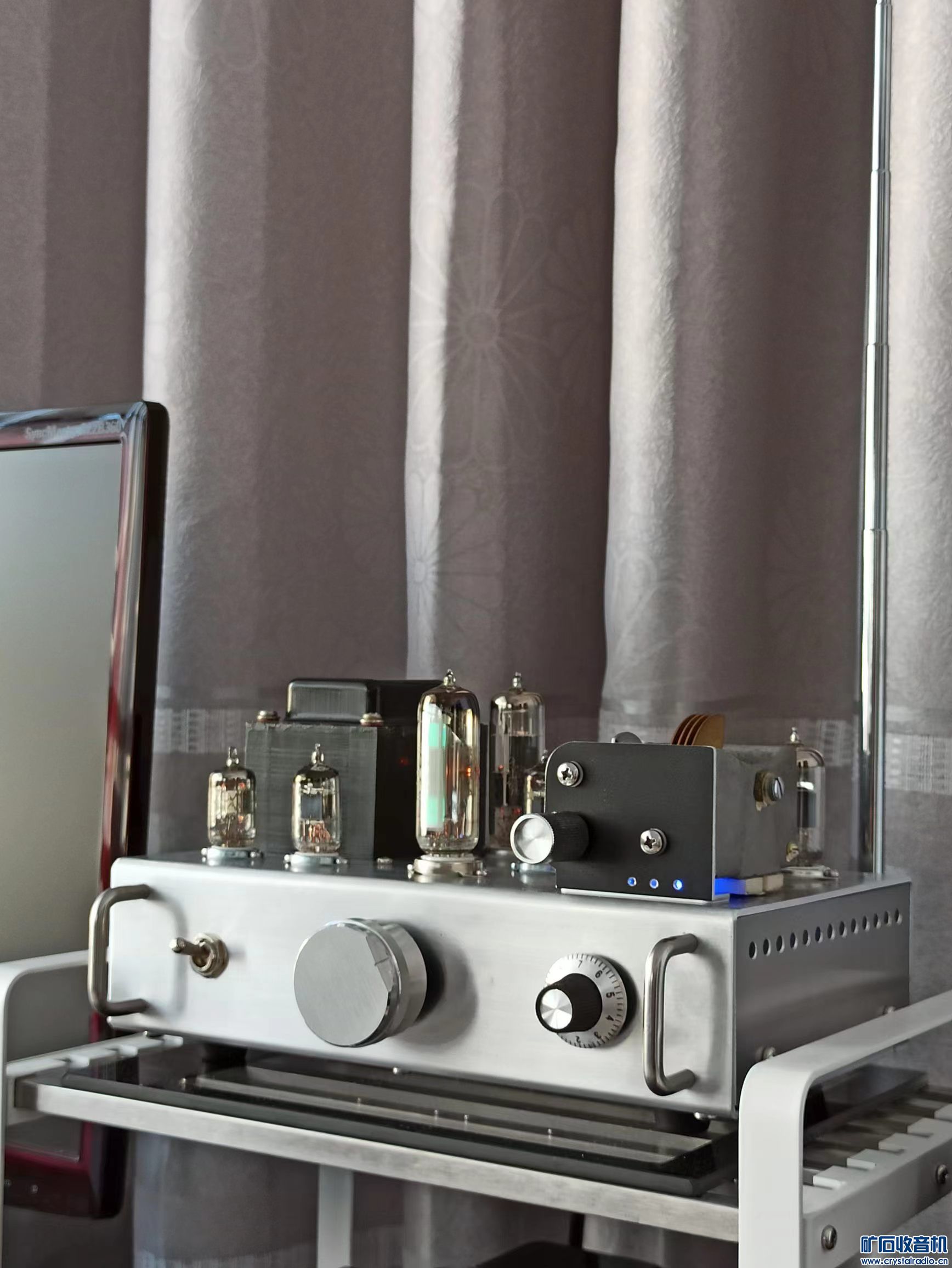

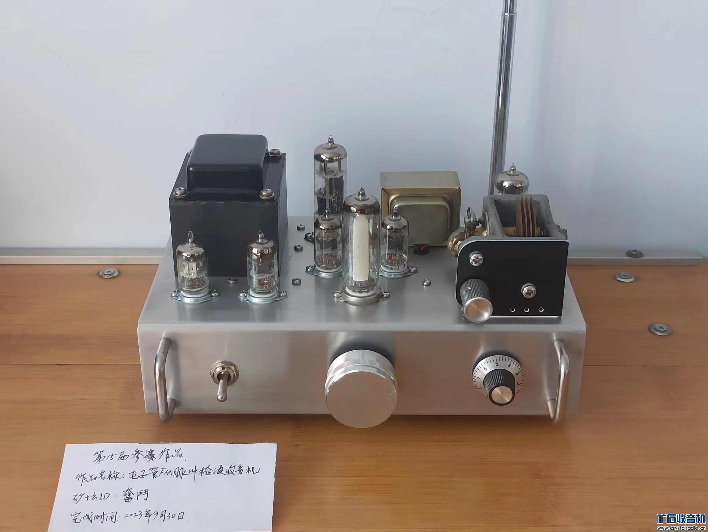

       制作基本完成,给天线系个蝴蝶结装饰一下。 微信图片_202311091815482.jpg 微信图片_202311091815483.jpg 微信图片_202311091815486.jpg 微信图片_202311091815485.jpg 微信图片_202311091815487.jpg 微信图片_20231109181548.jpg 微信图片_202311091815489.jpg
       为了解决偏频的问题,又做了一个稳压板装上,更完美了。 微信图片_202311091816592.jpg 微信图片_202311091816593.jpg 微信图片_202311091816591.jpg 微信图片_20231109181659.jpg

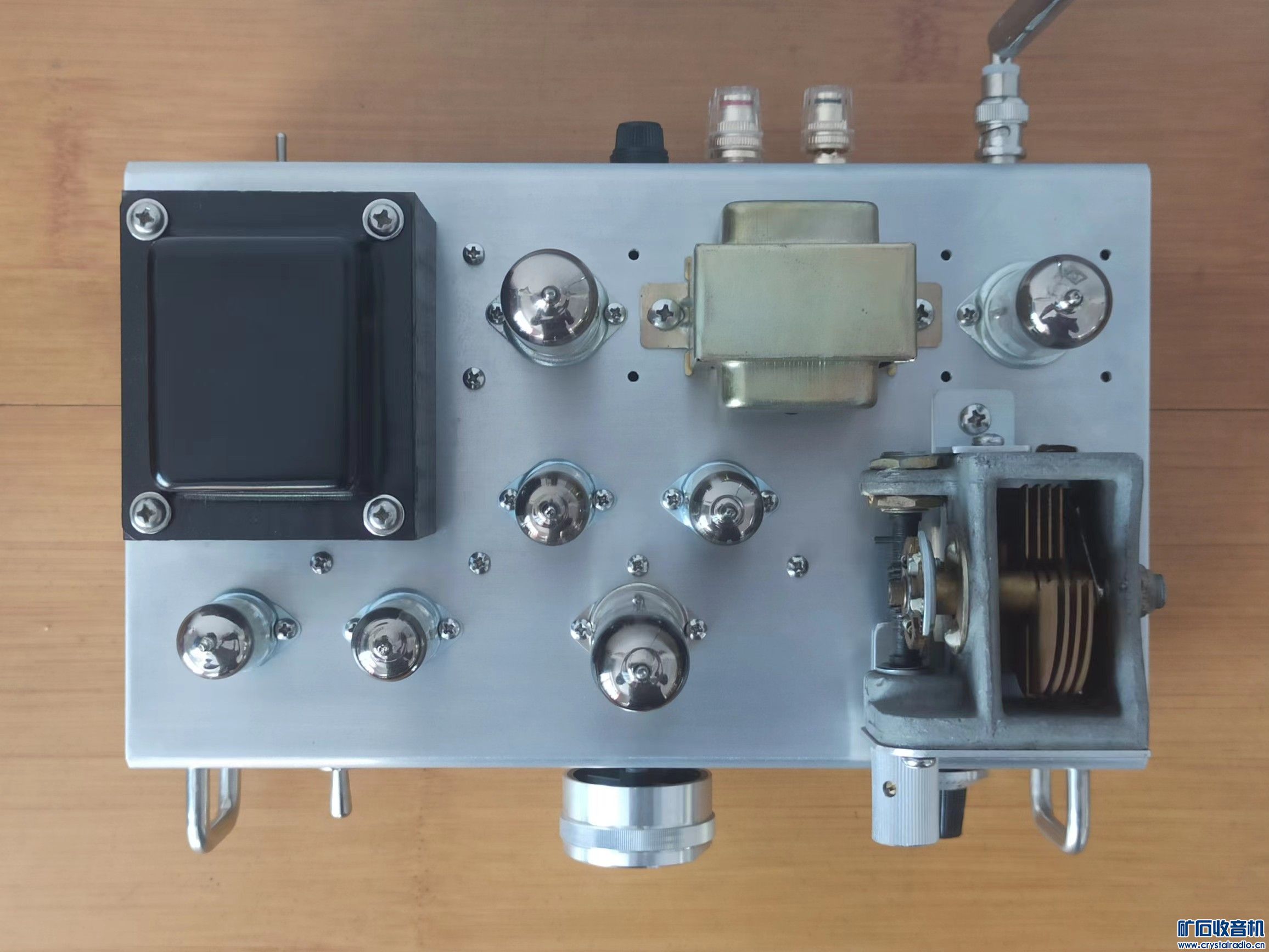

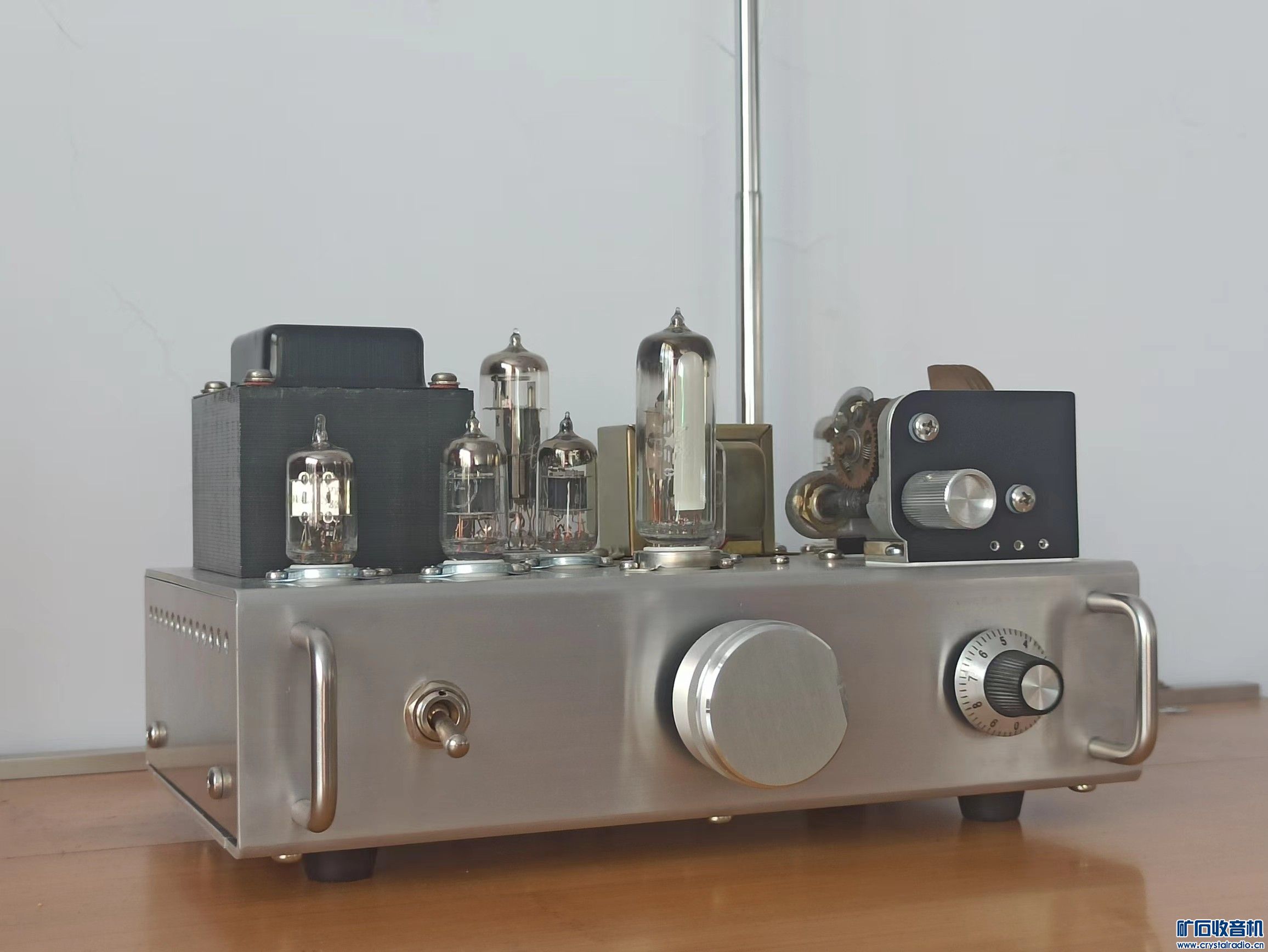

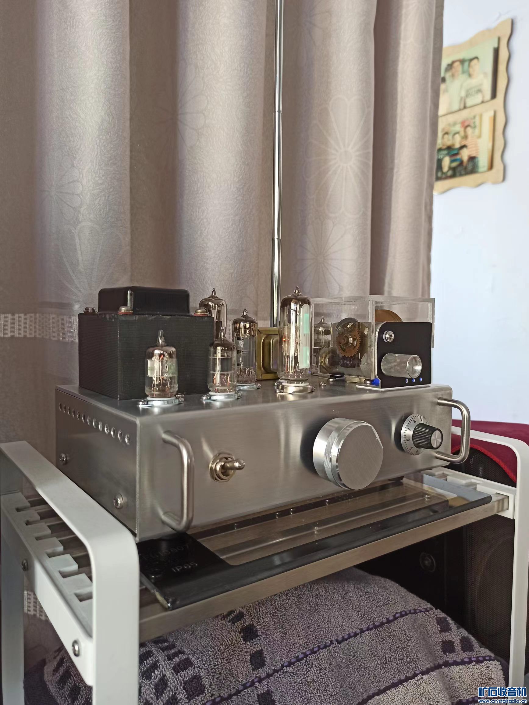

       又给单联做了个透明保护罩,最后完成的样子: 微信图片_20231109181816.jpg 微信图片_202311091818167.jpg 微信图片_2023110918181610.jpg 微信图片_202311091818165.jpg 微信图片_202311100030181.jpg 微信图片_20231110003018.jpg
