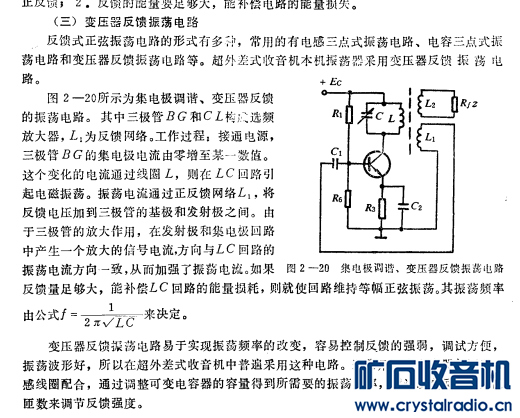

发表于 2024-10-14 17:31:34 | 显示全部楼层
请问这是哪本书的截图?能分享一下书名吗

发表于 2024-10-16 12:27:25 | 显示全部楼层
anbutu 发表于 2024-10-14 17:31
请问这是哪本书的截图?能分享一下书名吗
也是以前无意搞到的一本,是辽宁科学技术出版社的《晶体管收音机》。出版有三十多年了。
