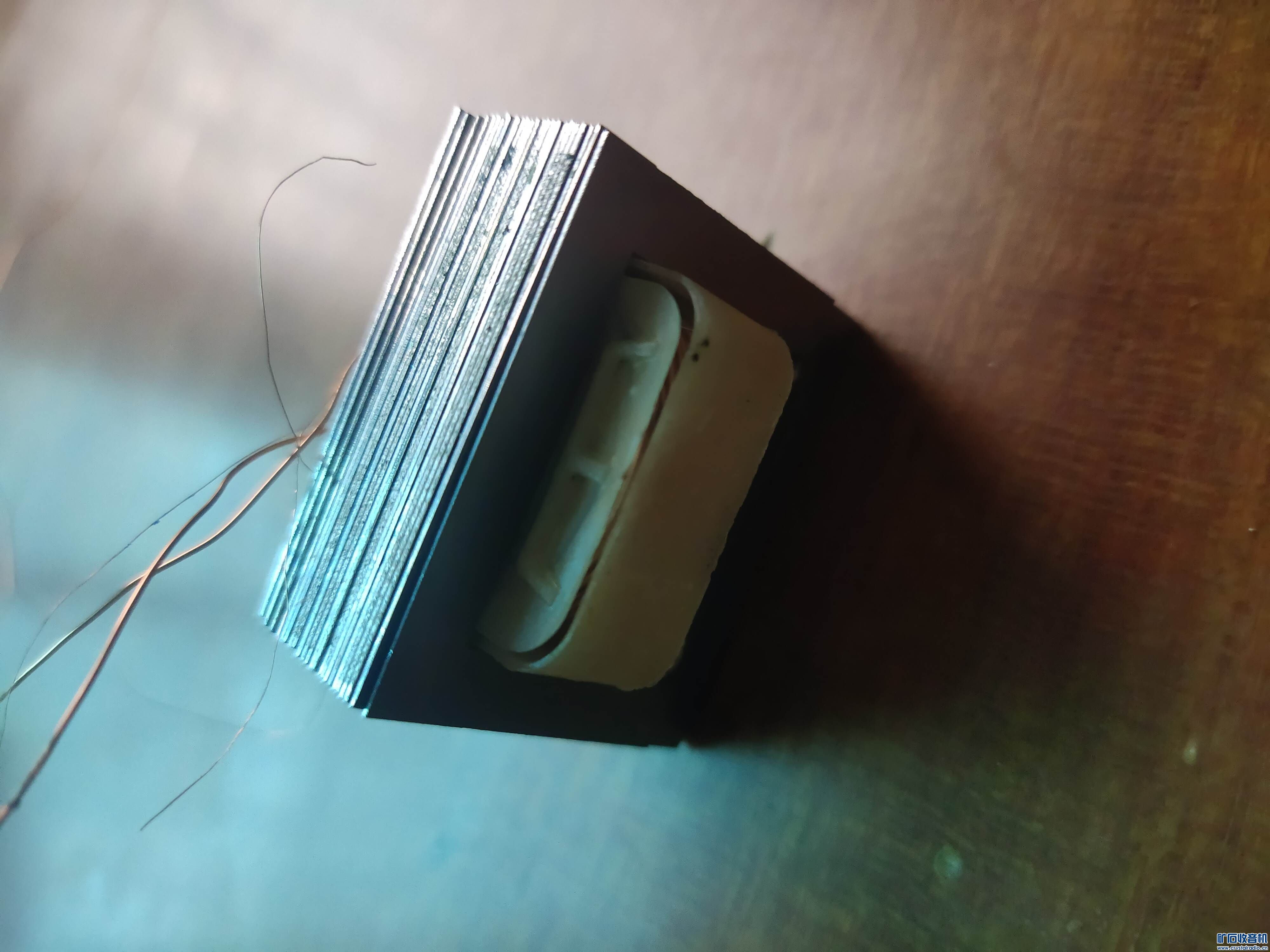

 楼主| 发表于 2023-11-11 11:56:57 | 显示全部楼层
铁芯尺寸35mm╳15mm
 楼主| 发表于 2023-11-11 11:57:48 | 显示全部楼层
是否有更准确的参数?

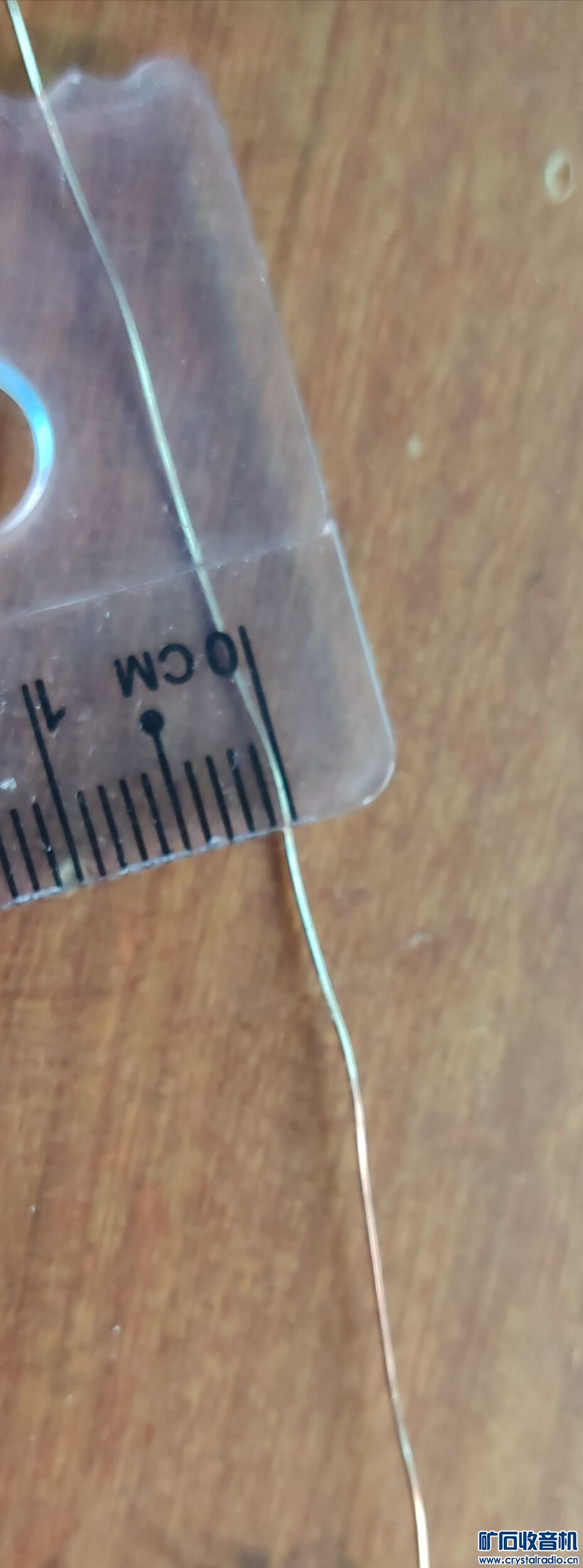

 楼主| 发表于 2023-11-11 13:04:49 | 显示全部楼层
主要想知道次级线径。诺基亚的我有两个,螺丝没拧开,正在暴力拆解……

发表于 2023-11-11 13:19:26 | 显示全部楼层
发表于 2023-11-11 14:58:03 | 显示全部楼层
如果楼主整流后用电容滤波,那次级电流就要从300ma增加到其1.5倍,即450ma;取电流密度3A时,线径为0.44,电流密度4A时为0.38,实际绕制时,先计算好圈数,再从0.38~0.44线径中选能绕下的,当然只要能绕下,线径粗点的好。绕制电源变压器还有两个因素要考虑,一是温升,一是间歇使用还是持续使用,温升不同、是间歇使用还是持续使用绕制数据是不一样的。我是业余的,以前玩胆机经常绕变压器,所以知道点,仅供参考。
 楼主| 发表于 2023-11-11 17:49:58 | 显示全部楼层
我不是想绕电源变压器,而是想用里头的线绕别的线圈,诸如短波天线之类。0.3-0.4mm的线应该差不多。
