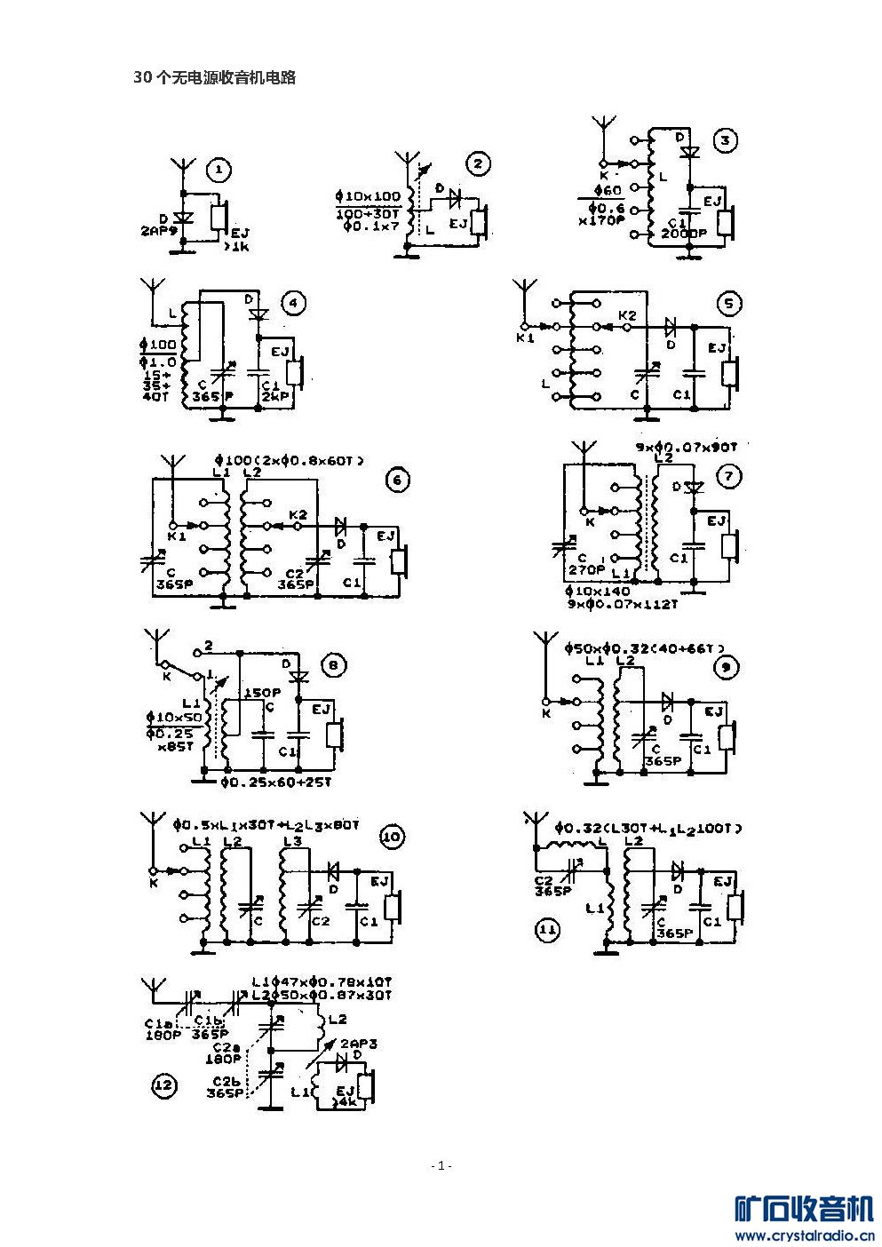

转载分享:30个无源收音机电路
1、最简单的不调谐检波式,形同矿石收音机,只是用二极管代替了矿石。
2、抽动磁棒来改变线圈电感量以调谐电台。天线对地的分布电容等效为谐振电容。
3、用选择开关改变线圈抽头的办法和天线分布电容组成谐振回路来调谐电台,电容C是高频旁路电容。
4、使用可变电容调谐,更均匀细致,天线和检波的抽头使回路达到匹配。
5、天线和检波同时用选择开关,可达到最佳匹配。
6、双回路调谐电路,使选择性大为提高。
7、单调谐双回路电路,磁性天线耦合。
8、短磁棒耦合,两根分别调节,省去可变电容,K接1时互感耦合,接2时直接耦合。
9、双回路,调谐回路在L2。
10、三回路式,选择性最佳,L1、L2绕在同一筒上,L3另筒绕制。
11、天线中串有并联谐振滤波,抑制串台。
12、收听短波的电路,但天线要加长到50米,机内连线加粗到Φ2mm。可变电容是串联的,线圈L1套入L2调 节。180PF可变电容为360PF双连拆去其中一联动片得到。

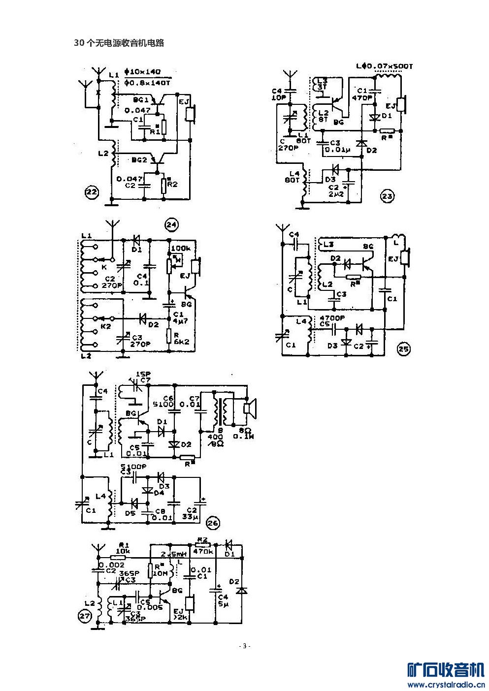

22、检波和整流供电回路分离,当断开图中“X”处,使用二副天线时音量增大。
23、独立供电再生式,灵敏度、音量大为提高。
24、又一个检波整流分离独立的电路,由于采用了选择开关,改善了电路匹配。
25、再生式,由于独立电源电路采用倍压式,音量较大,数据同图23.
26、整流电路三倍压,全波检波再生式,性能更有提高,除图中标注数据余同图25.
27、二波段再生式,但要更换线圈,可设计成开关转换,C3为回输再生电容,天线串联谐振支路提供电磁能,中波时L1为Φ0.38mm、149.6T,L2为 Φ0.38mm、41.3T;短波时1.5-4MHz则L1为Φ0.55mm、49.2T,L2 为Φ0.55mm、11.2T;4-11MHz则L1为 Φ0.72mm、18.4T,L2为Φ0.72mm、4.2T。筒径Φ20mm。
