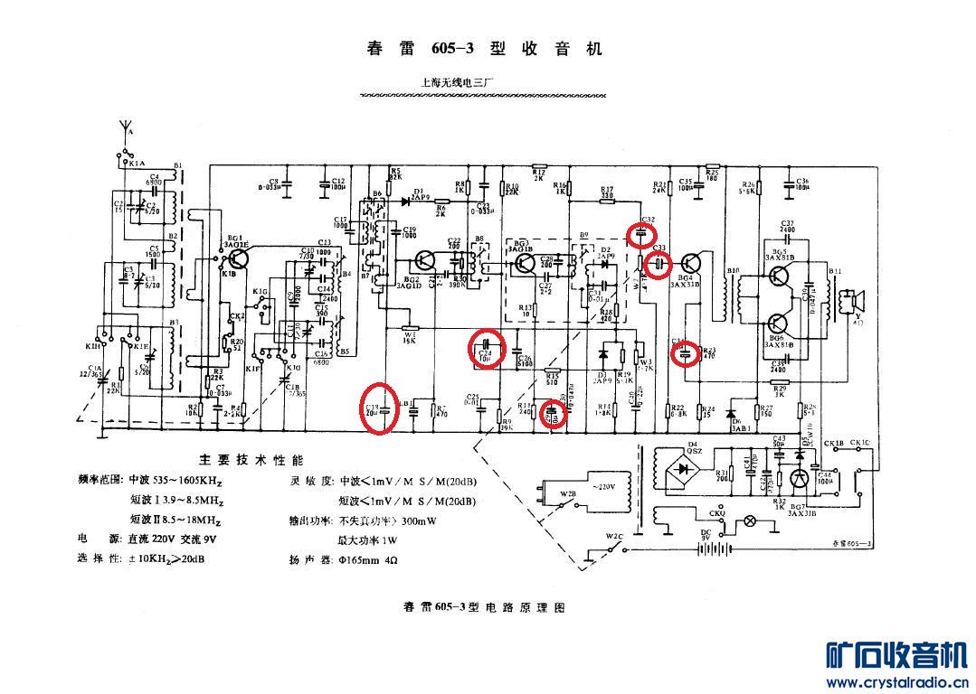

声音变得浑厚了,喇叭震动有了一定力度,低频也有改善,但这是我自己的感觉。图中画红圈的电容都直接换新了

老收音机,尤其是老锗管收音机,换掉电解电容十分必要,早期的电解电容的却是质量的短板。

最好将2个100uf的电源滤波电容也换掉。

退耦电容100UF,滤波470UF

AGC滤波电容和音量电位器隔直耦合电容对整机的音质应该没有多大的影响,如图中的C18是AGC滤波电容,可大可小,若容量失去,则强信号阻塞。C32,C33失效,则音量很小,或没有声音,对整机低音也没有多大的影响。

如果有条件,对拆下来的电解电容要进行测量。如果质量尚可,就重新安装回去。如果确实不能用,就让其把外壳留下,并套在新电容上,做到基本恢复原貌。
