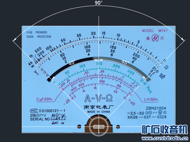

发表于 2023-11-10 14:49:15 | 显示全部楼层 |阅读模式
表盘的误差实际上是否以印刷设备定位有关?有很多表,比如5v电压只显示4.8v或者4.58v。

发表于 2023-11-10 15:06:11 来自手机 | 显示全部楼层
最有关的应该是偏转弹簧和电磁力,然后才是表盘和安装精度
发表于 2023-11-10 15:27:22 | 显示全部楼层
表盘中心  和  线圈转轴中心 也有可能不重合
发表于 2023-11-10 16:10:58 | 显示全部楼层
如果这本表盘是这样,而表没有误差的话,那就是用某号盘校正了,
发表于 2023-11-10 20:22:00 来自手机 | 显示全部楼层
看见右下角的那个“2”吗,这个是2号表盘。
发表于 2023-11-10 20:34:21 | 显示全部楼层

对,还有左下角的2338,可能是实际测试电阻中值23.38

他的图明显偏离22的中值,相反左下角的23.38就很接近他的图,

 楼主| 发表于 2023-11-11 14:00:33 | 显示全部楼层
这款南京的表盘误差对于游丝来说这转值太大了

我前段时间搞表头把表盘拆了,完事了发现读数就不对了比以前差半格怀疑是表盘安装位移了,又重新一边测量一边动表盘现在好了,我那表盘是四个螺丝固定的,螺孔都可以上下左右移动近一毫米的距离,所以说表盘也需要校正的。
发表于 2023-11-12 20:12:57 | 显示全部楼层
圆心找的很准啊,没看明白用的什么方法,三点弧?,另外,照片是扫描仪器扫的,还是拍照后做了校正?

度盘跟表头托边缘的距离,左右两侧尽量一致,一般就不会有问题。

会出现测量有误差。1、2、3、4表盘修正了线性误差。
