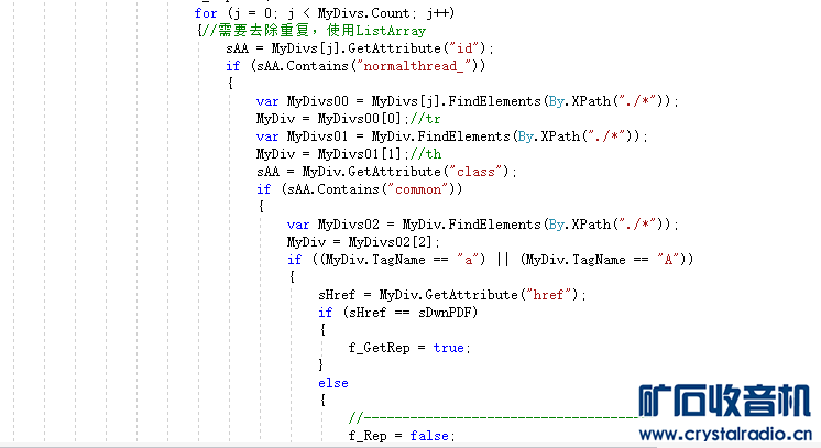

做爬虫要会解析html标签,像C#的类似这样,
