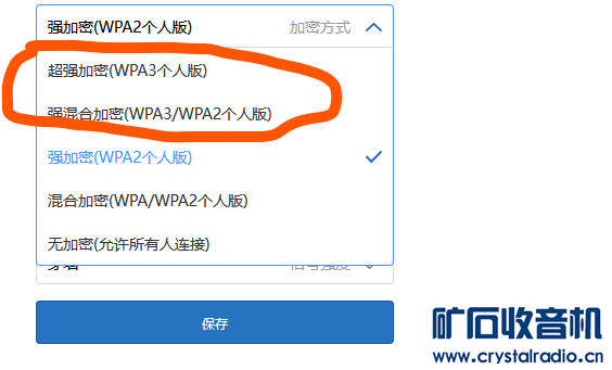

可以连接安卓手机开的热点,苹果手机的热点连接不上,路由器是别的路由器刷的华硕3200固件。
 楼主| 发表于 2023-11-10 12:42:14 来自手机 | 显示全部楼层
刚才又试了试,可以连接FAST路由器,连接华硕路由器输入密码显示密码不对。
发表于 2023-11-10 12:56:30 | 显示全部楼层
可能就是加密方式不兼容

发表于 2023-11-10 14:36:22 | 显示全部楼层

如图,有几种组合

对,就是这个地方不一样,华硕的显示WPA2-PERSONAL,WPA2-ENTERPRISE

一般选WPA2-PERSONAL,有的设备不支持太高级的,如wpa3,更老的,wpa2都难说,打开兼容模式试试看

谢谢,可能这普联的网卡兼容性不好,我把那个300M的FAST路由器桥接当网卡了。
