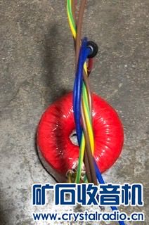

发表于 2023-11-17 22:00:41 来自手机 | 显示全部楼层
变压器铁芯最关键,电阻大小决定带载能力,绝缘决定安全性。
手绕1:1隔离变压器,初级0.587欧,次级0.754欧,230V空载14毫安。铁芯3.93公斤,截面积14.38平方厘米,磁密1.64T,线径1.6毫米,初级匝数440。冬季北方冷,实测带电阻丝烧热水洗衣服,输入功率大约1280W,一个多小时,变压器略微暖手,没测温升到底多少。
前面那个红色的小变压器理论功率50VA,实测输出52W,温升10.2度,持续时间超1小时,输出102W,温升44.1度。
