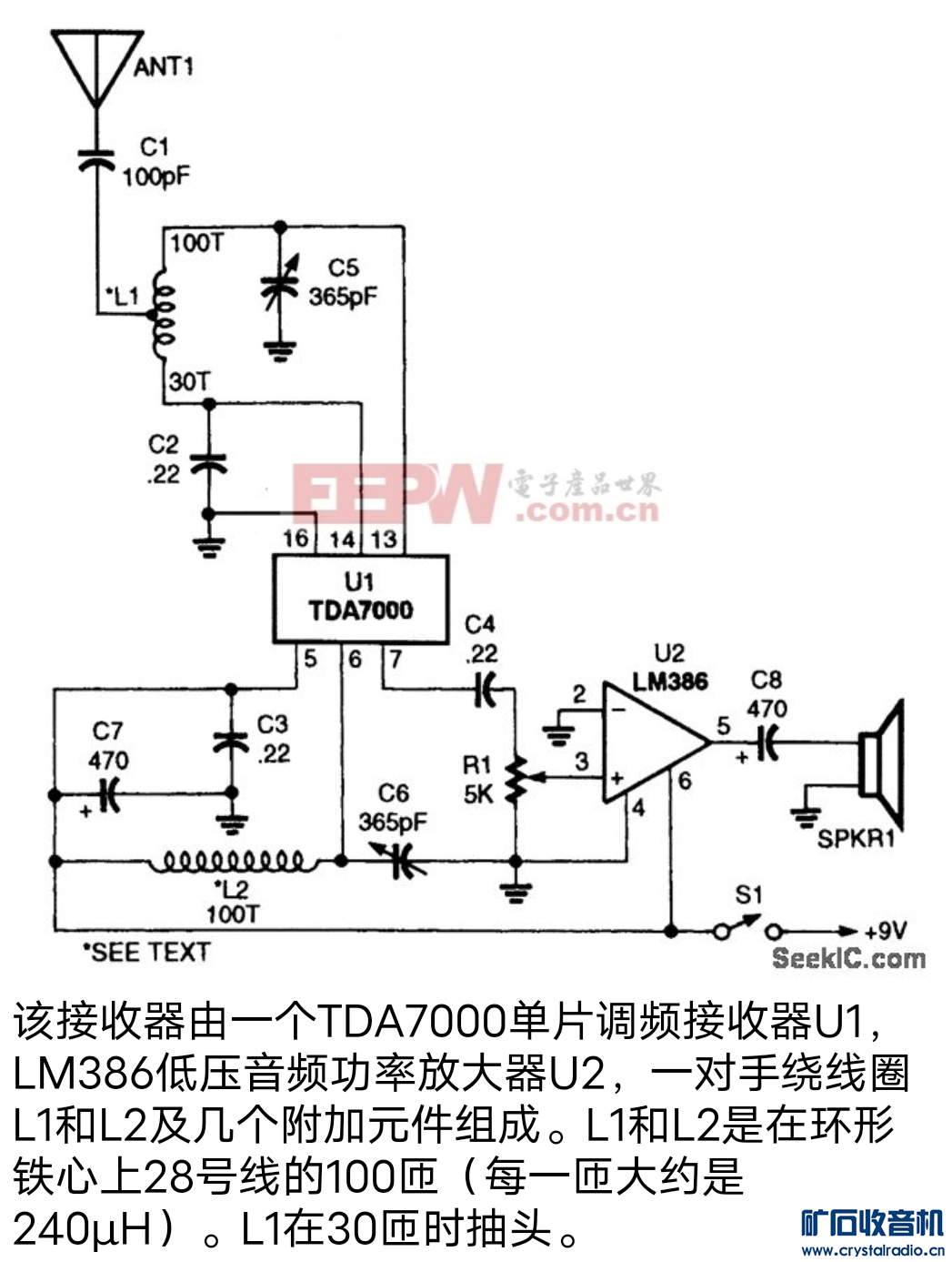

TDA7000调频,电路挺新颖别致。

这个可不新,它就是TDA7010、TDA7021、TDA7088的前身。低中频调频集成电路。

对呀,所以有点新奇

多年前邮购过7000的套件。
用是能用,
但是不大稳定。
