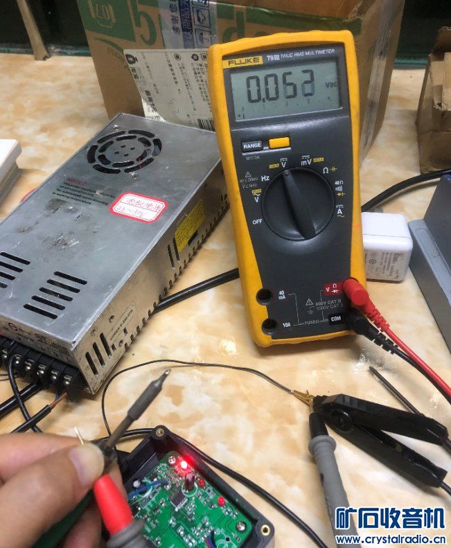

 楼主| 发表于 2023-11-14 10:46:43 | 显示全部楼层
mu03029827 发表于 2023-11-12 00:11
没用过jbc245,你可以试试看。
测了,见图,电压会有点跳动,0.05~0.07V之间,估计是加热时的线路压降。现在这个板己制作完成,元件都完好的情况下试机正常。正在思考故障情况下单片机如何识别处理。

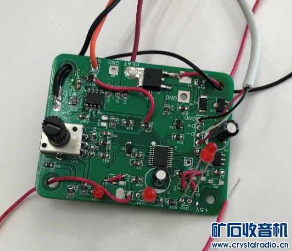

 楼主| 发表于 2023-11-17 15:02:30 | 显示全部楼层
经过本菜鸟的不懈努力,牺牲了不知道多少脑细胞后,电位器调温,单片机计算比较的JBC245控制版电路终于完工了,见附件。
JBC245Rev04_SCH_Schematic1_2023-11-17.pdf
358.29 KB, 下载次数: 208
最终版电路图
 楼主| 发表于 2023-11-17 15:11:18 | 显示全部楼层
由于此款电路没有打样,只有在原来的样板上更改,经试验,个人对其效果感觉还可以。初次加电时可以检测烙铁头是否正常,工作中若烙铁头任意一根线断开都会停止加温。样品板见图
试验板
试验板
