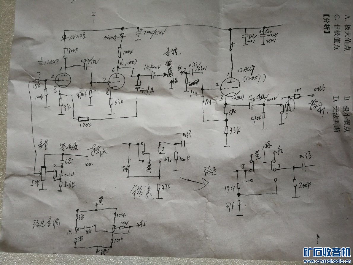

声雅SA-33胆前级部分电路图(手绘)
发表于 2023-11-9 09:57:19 | 显示全部楼层 |阅读模式
 楼主| 发表于 2023-11-9 09:59:46 | 显示全部楼层
 楼主| 发表于 2023-11-9 10:00:37 | 显示全部楼层
 楼主| 发表于 2023-11-9 10:06:01 | 显示全部楼层
主放大电路类同马兰士7,在第二级和第三级之间加入可调节音调电路,请发烧友看一下,有改进的地方吗?
