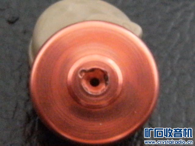

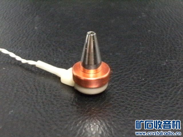

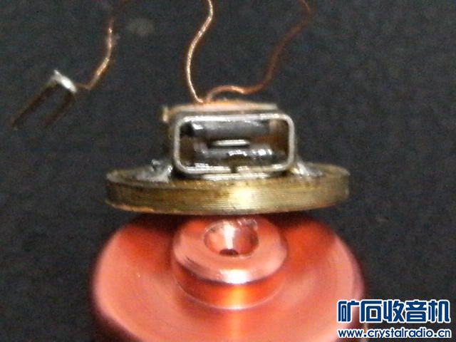

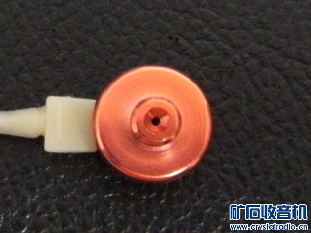

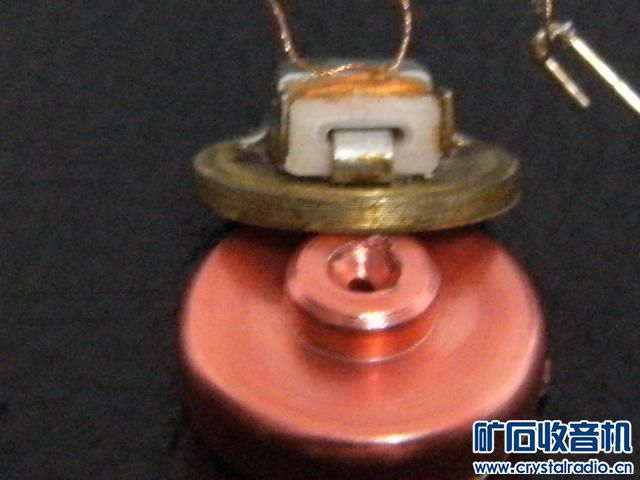

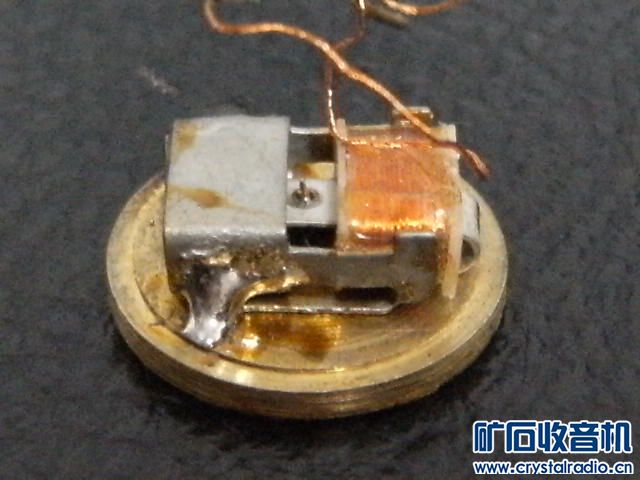

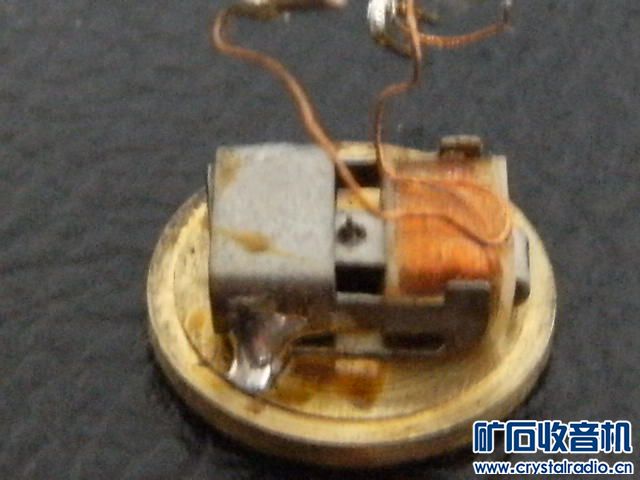

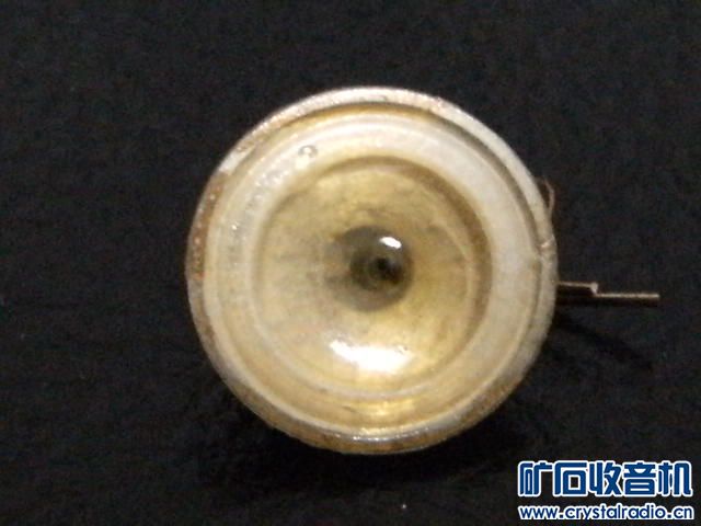

新到手的助听器耳机,很小很精密的结构,拆了一个(可恢复),内部如下图,结构似SC2-300,只是没有调节机构。
单耳机的直流电阻约195欧,电感量在50---70毫亨。
振膜同300的形状。
舍黄的部位,上下各有一片小的磁铁粘在支架内,舍黄片自中间串过。舍黄连杆接在舍黄的中部,
另一端连在伞型铜质的振膜之上,振膜外有一层平的透明薄膜。

形状确实很小,可是制作精度不敢恭维,这是找一只灵敏度较差的来拆开,里面舍黄片的位置都有偏置,看起来各相对位置不很精确,就像有的SC2-300耳机怎么调电感量就是上不来一样。

    同300,只有一只电感量达到70MH,这个会大声些!多数在50--60MH

请大家注意,千万别让这种耳机靠近强磁铁,一旦碰上性能大减无法修复,切切!耳机阻抗约500Ω左右,两个串联配3DQ再生机震耳。
