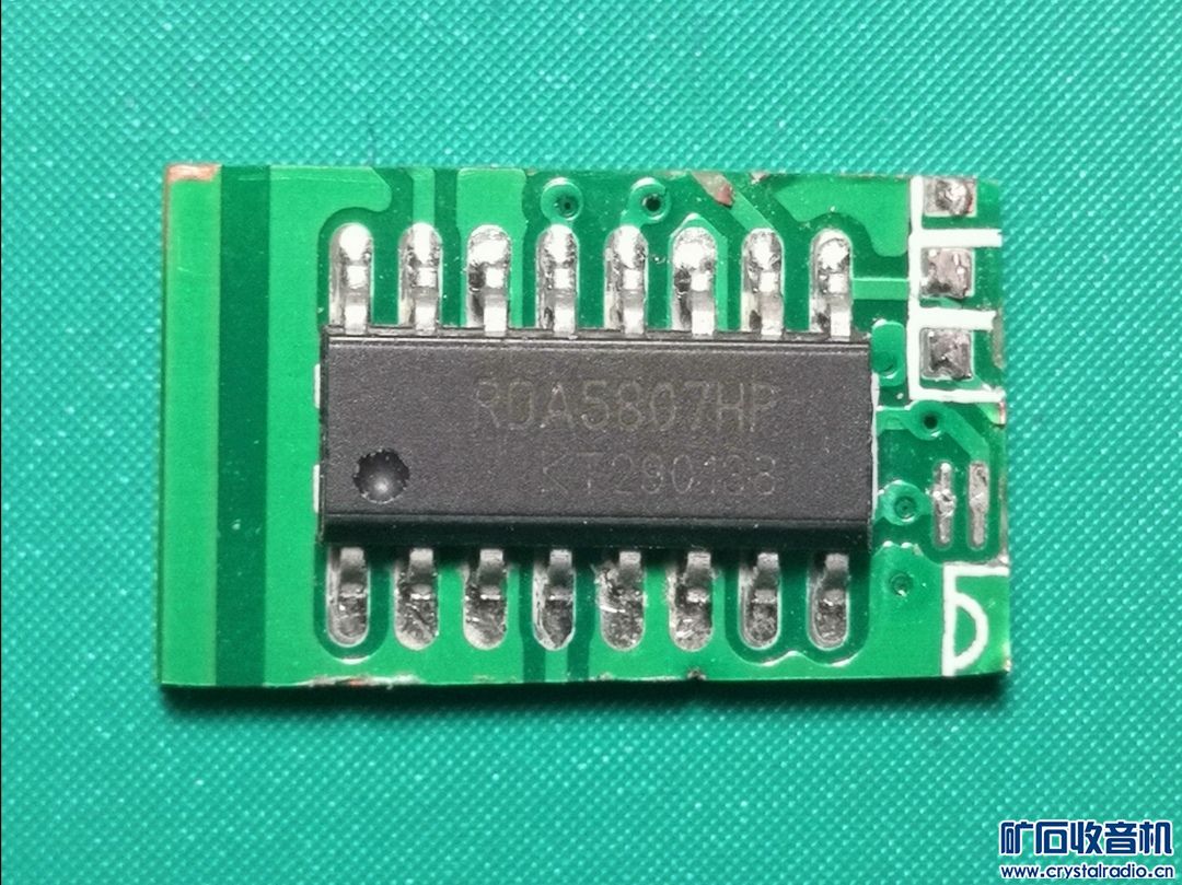

翻出N年前板子拆件留下的RDA5807HP,本来想利用锯下来的部分直接使用,发现原来的机器是单片机控制,准备使用按键控制搭个调频收音机,于是洞洞板做个转接板。

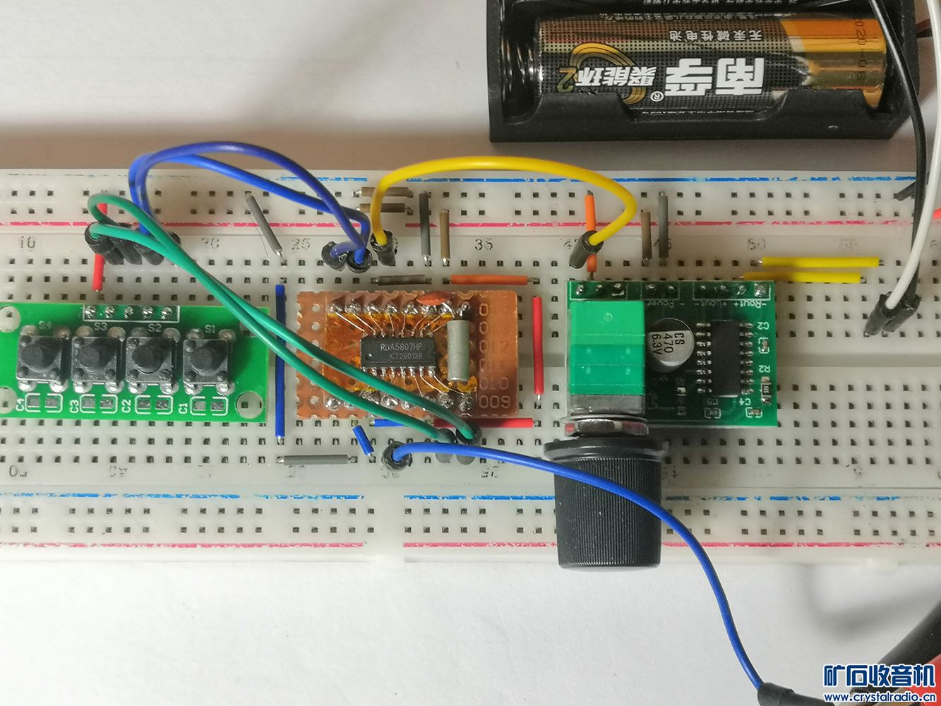

面包板搭建,使用PM8403功放旧收音机喇叭3V电池供电,天线接地电感没有接用可调电源输出线当天线试机还可以。
我这里调幅干扰少,FM房子效果一直不佳,除非室外架接天线。

总结,5807外围电路非常简单,本地强台背景干净声音洪亮,临近省台效果不佳,不如德生小机R202,这与环境也有很大关系。我所在小区三楼,调频信号很差,AM效果比较理想。使用7642制作的中波直放机比成品德生机器信号好,声音好听,背景噪声低。
