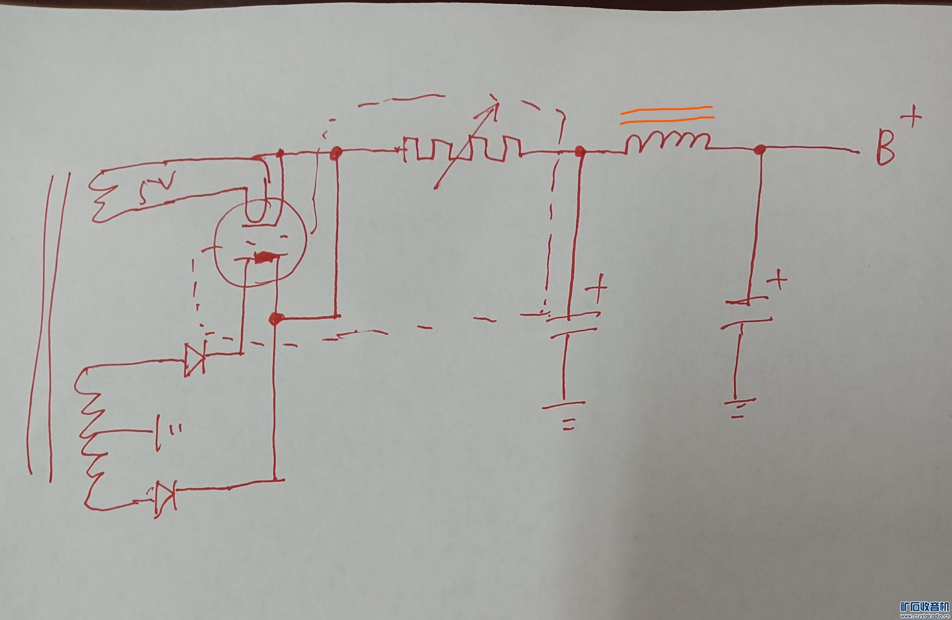

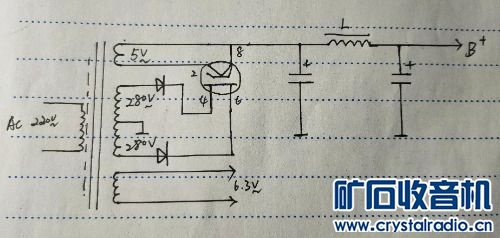

请教坛里的老师傅   石整流  胆缓冲  两屏极并联与不并联有啥区别?还有下面这个图电源牛次级280V  经过胆石整流滤波后  B+ 大约是多少?谢谢
发表于 2023-11-8 15:58:35 | 显示全部楼层
这种全波整流接法,还用什么石整流二极管,直接胆整流就可以了?单次级绕组,才用石桥式整流,加上胆缓冲。
 楼主| 发表于 2023-11-8 09:18:06 来自手机 | 显示全部楼层
补充上面的内容  图片重复了  这张是两屏极不相连的
发表于 2023-11-8 09:35:47 来自手机 | 显示全部楼层
一口吞下和分两口吃,从结果上看都一样。
发表于 2023-11-8 10:11:16 | 显示全部楼层
结果上没区别,过程有区别,一个是两屏共同接受全波输入,一个是每个屏分别接受半波输入
发表于 2023-11-8 10:43:58 | 显示全部楼层
      这样有必要用石整流吗,  下图黄总的设计合理点.
发表于 2023-11-8 10:48:42 | 显示全部楼层
两个屏并联管子压降小一些,阴极负担小一些,管子寿命长一些
发表于 2023-11-8 11:05:33 | 显示全部楼层
拿掉两个晶体二极管不就不用纠结了吗?好好的纯粹胆整流不好吗?
分开的这已经不是叫缓冲了,而是二极管和电子管串联,相当于增加耐压。
缓冲一般是用不了胆整流,又想用胆的,串个胆就有胆味了吗?
发表于 2023-11-8 11:28:32 来自手机 | 显示全部楼层
主要是看阴极的输出电流能力。与屏极是否并联关系不大了。

发表于 2023-11-8 14:24:16 | 显示全部楼层
一般来说你并联的话,压降小一点。不过你这种串法,还真不知道。测试一下便知。对管子寿命倒是没啥大影响吧。
发表于 2023-11-9 16:13:52 | 显示全部楼层
楼主改成这种吧,整流管只要灯丝亮就行,嫌电压高就调后面的电阻。
发表于 2023-11-9 16:33:09 | 显示全部楼层
这种变压器中心有抽头的没必要用4007,直接胆整流。
