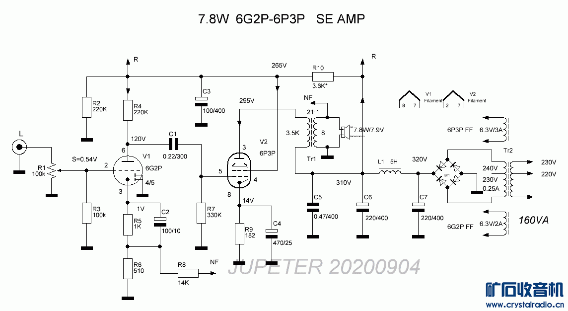

【参赛】根据朱院长提供的精选电路,耗时5天时间,终于完成装机。都是老烧了,话不多数,直接上干货。欢迎前辈点评指出不足之处。不慎感谢。
图纸
图纸

发表于 2023-12-8 11:47:07 | 显示全部楼层
6G2P屏极电阻用220K,没必要。

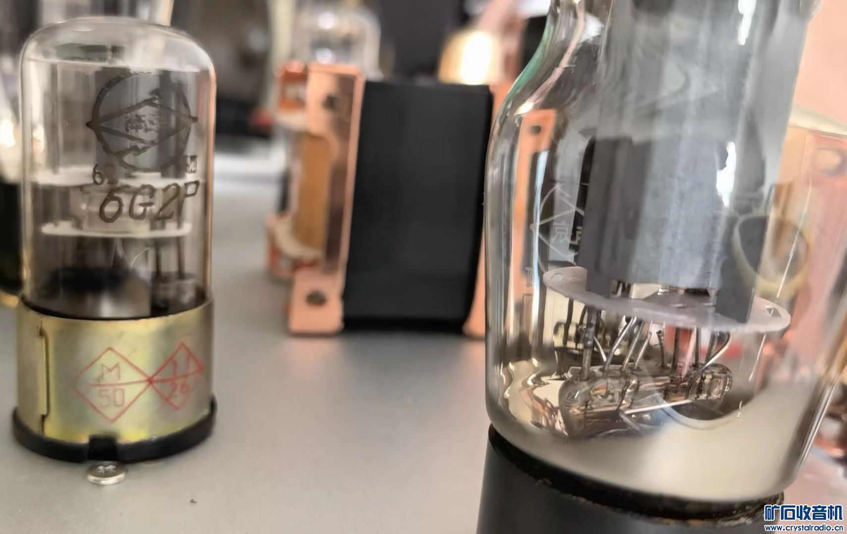

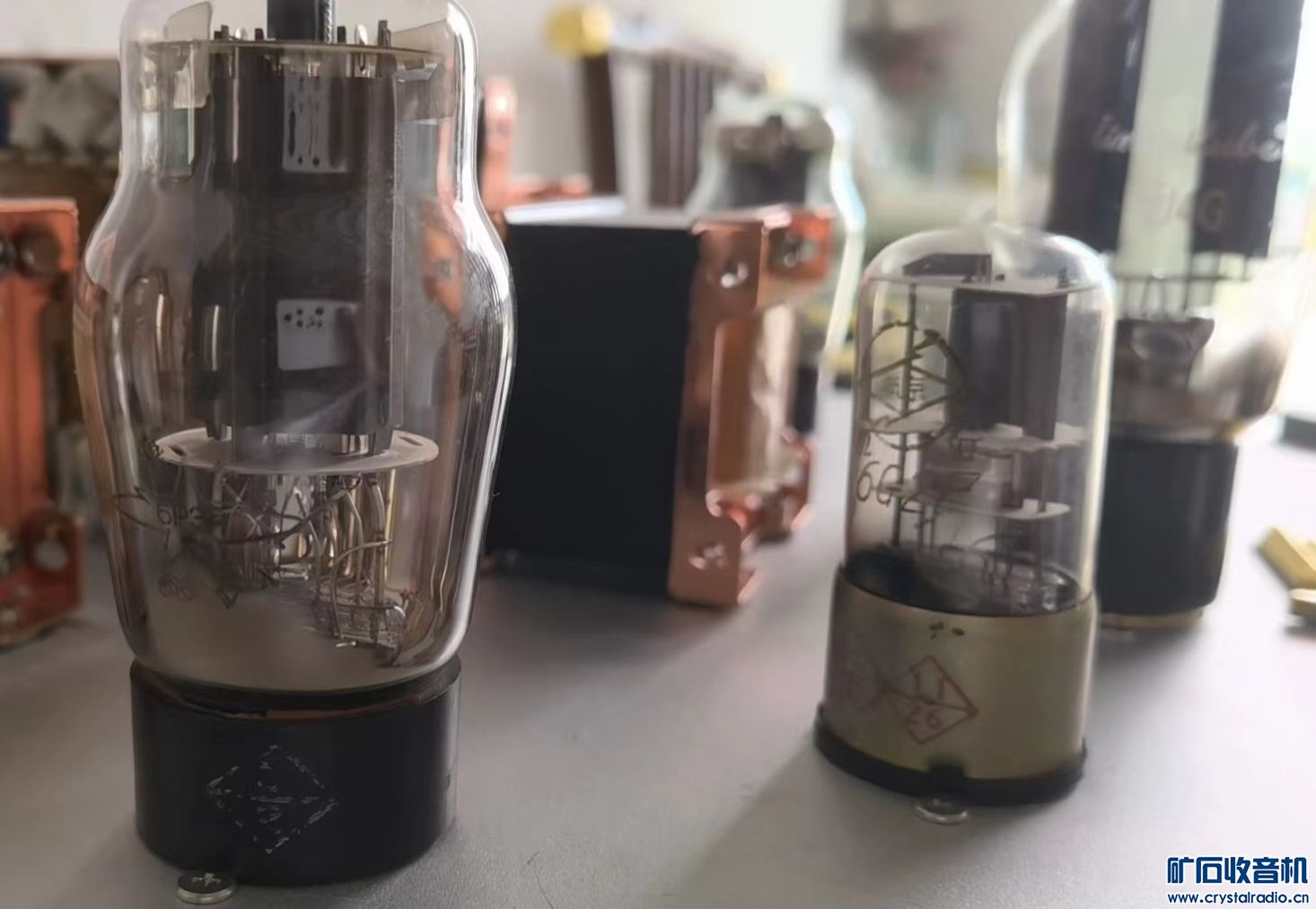

发表于 2023-11-8 01:01:56 | 显示全部楼层
这组图片没看懂。原来6G2P还有平顶的呀?

 楼主| 发表于 2023-11-8 14:10:33 | 显示全部楼层
6G2P是库存的老管子。
6G2P
6G2P
6G2P
6G2P
6G2P
6G2P

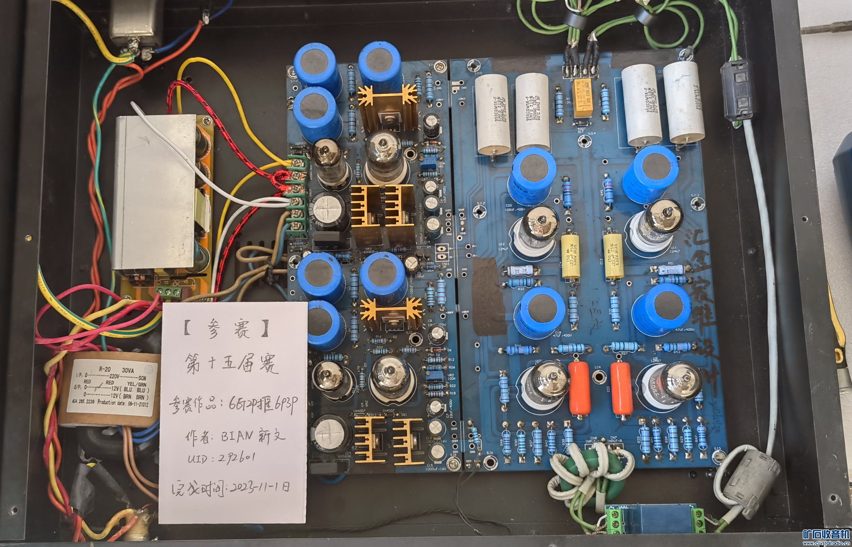

发表于 2023-11-15 13:30:28 | 显示全部楼层
做工工整,为啥用PCB板呀?
 楼主| 发表于 2023-11-15 22:54:50 | 显示全部楼层
muxuyang507 发表于 2023-11-15 13:30
做工工整,为啥用PCB板呀?
PCB板是前级,单独用PCB做了一个前级。

发表于 2023-12-8 10:04:56 | 显示全部楼层
搭棚焊接还加了磁环,细节还是比较到位的

发表于 2023-12-20 11:05:22 | 显示全部楼层
漂亮  搭棚线材感觉布线规整些更好吧
