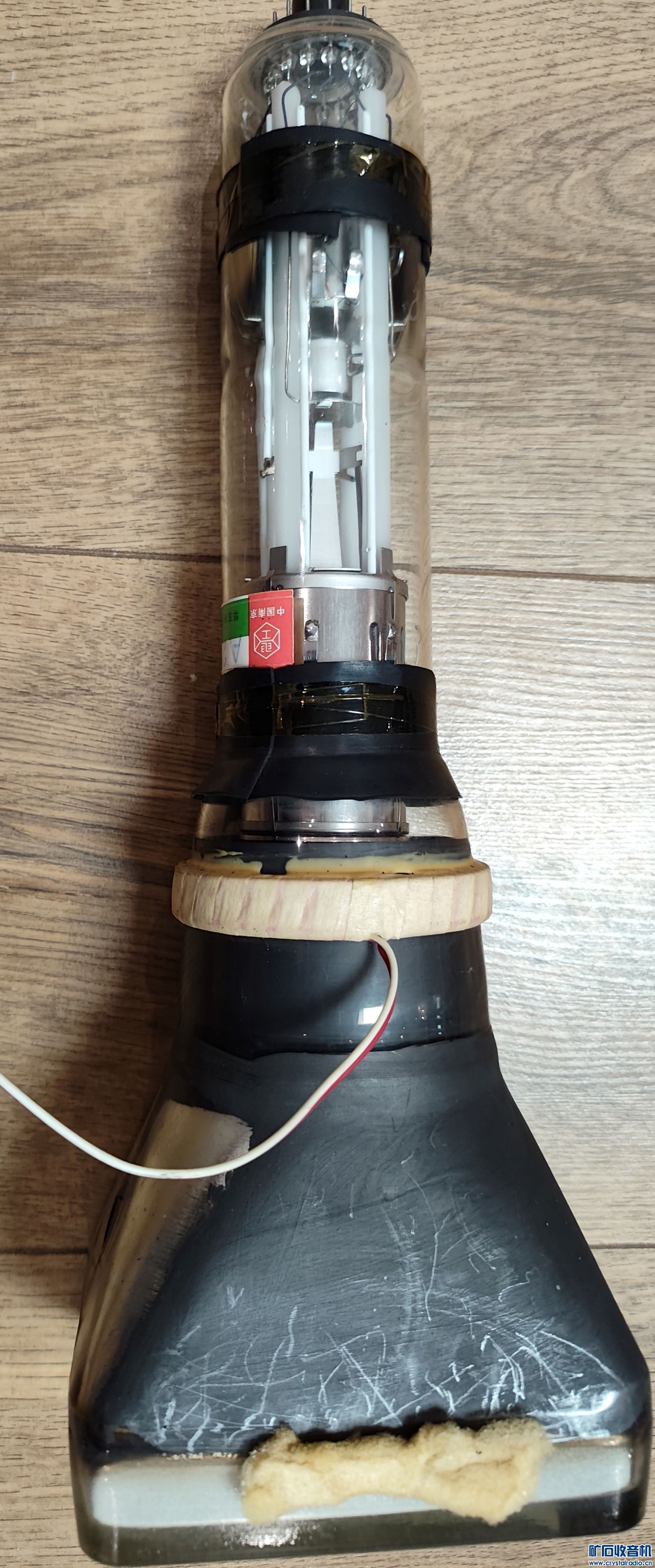

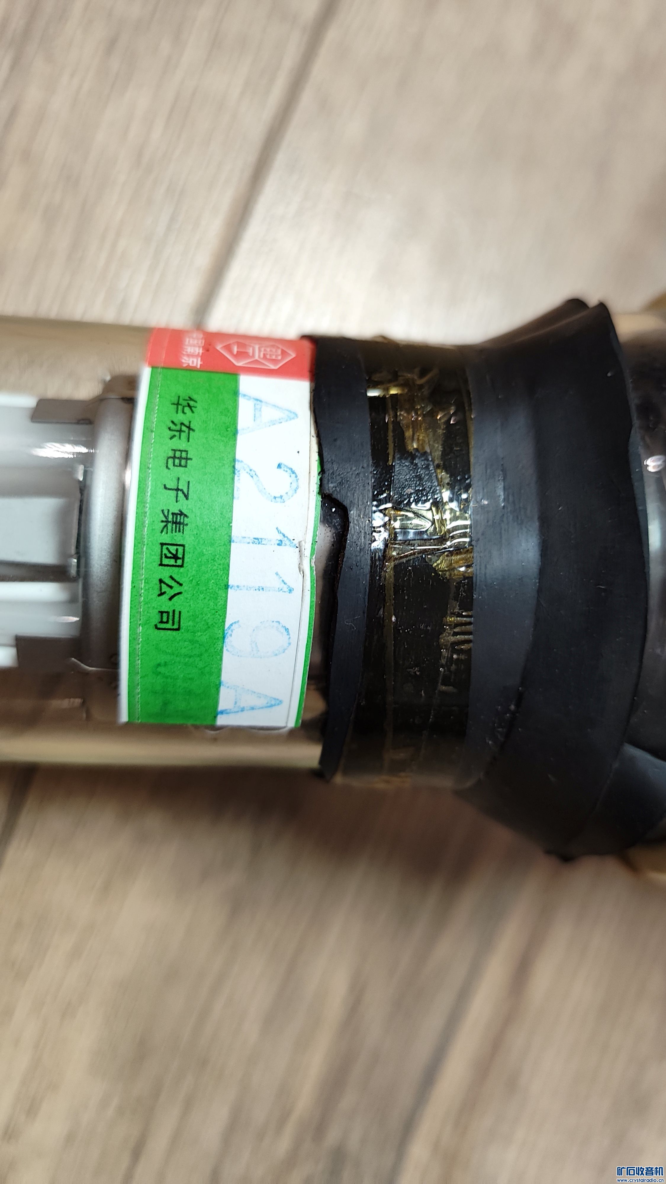

拆开一个EM6540  示波器测量管脚灯丝电压,发现该灯丝在管脚(1)(2)和其它示波管灯丝(1)(14)/(1)(12)。该示波管A2119A

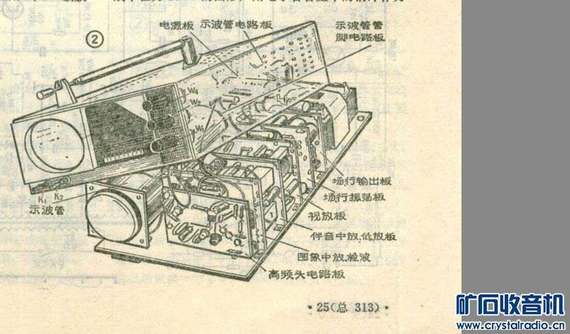

晶体管与电子管混合示波管电视机。方块图。
全晶体管最小型示波管(3SJ1J)电视机
静电偏转的示波管(8sj38J)用做电磁偏转的电视机(示波管双屏幕电视机全国获奖作品)

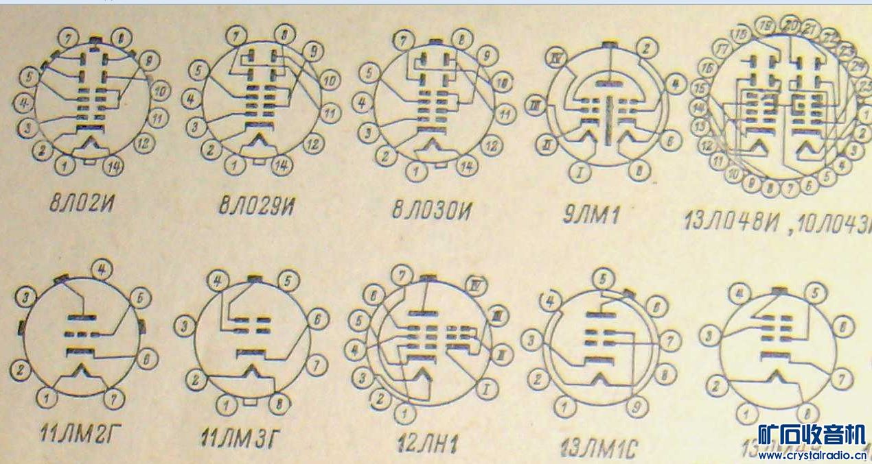

苏联的示波管有静电偏转与电磁偏转的。

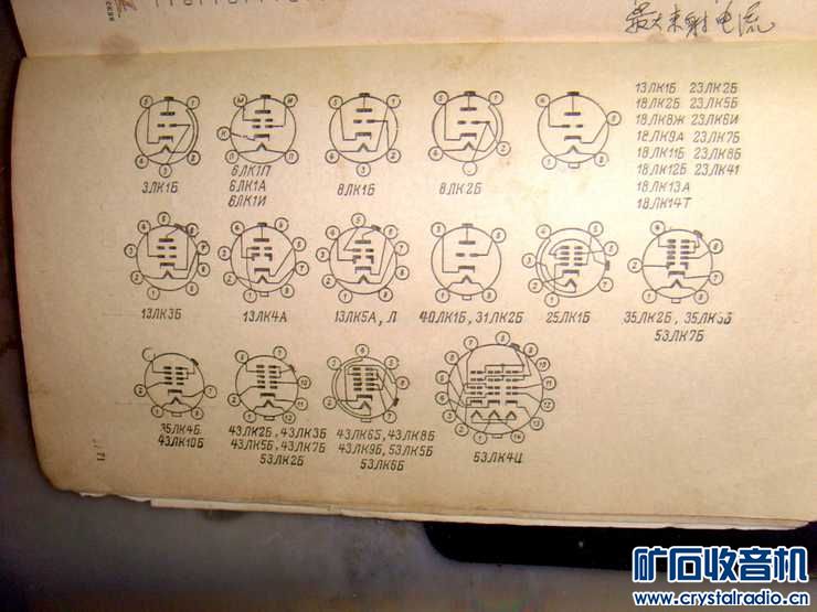

苏联显像管

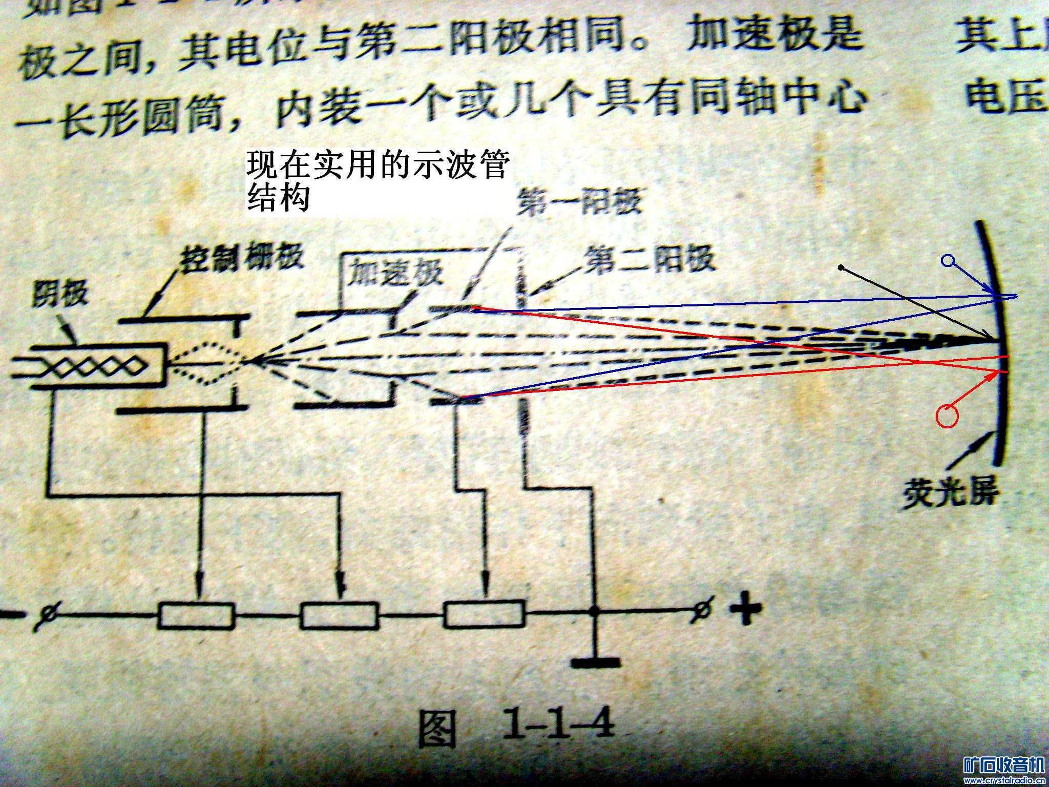

    示波管与显像管原理是一样的。可以互相换用,也就是示波管可以显像,显像管也可以示波。目前的区别示波管是静电偏转主要用于示波器以及其他电子仪器的显示还管有雷达等(分为长;中;中短;短余晖)CRT显像管是电磁偏转,用涂以及品种(类)这里不累述,两者的荧光粉自然不同。

查不到楼主这个示波管的资料。
https://www.yqybzhan.com/threest ... uct/2058855192.html
