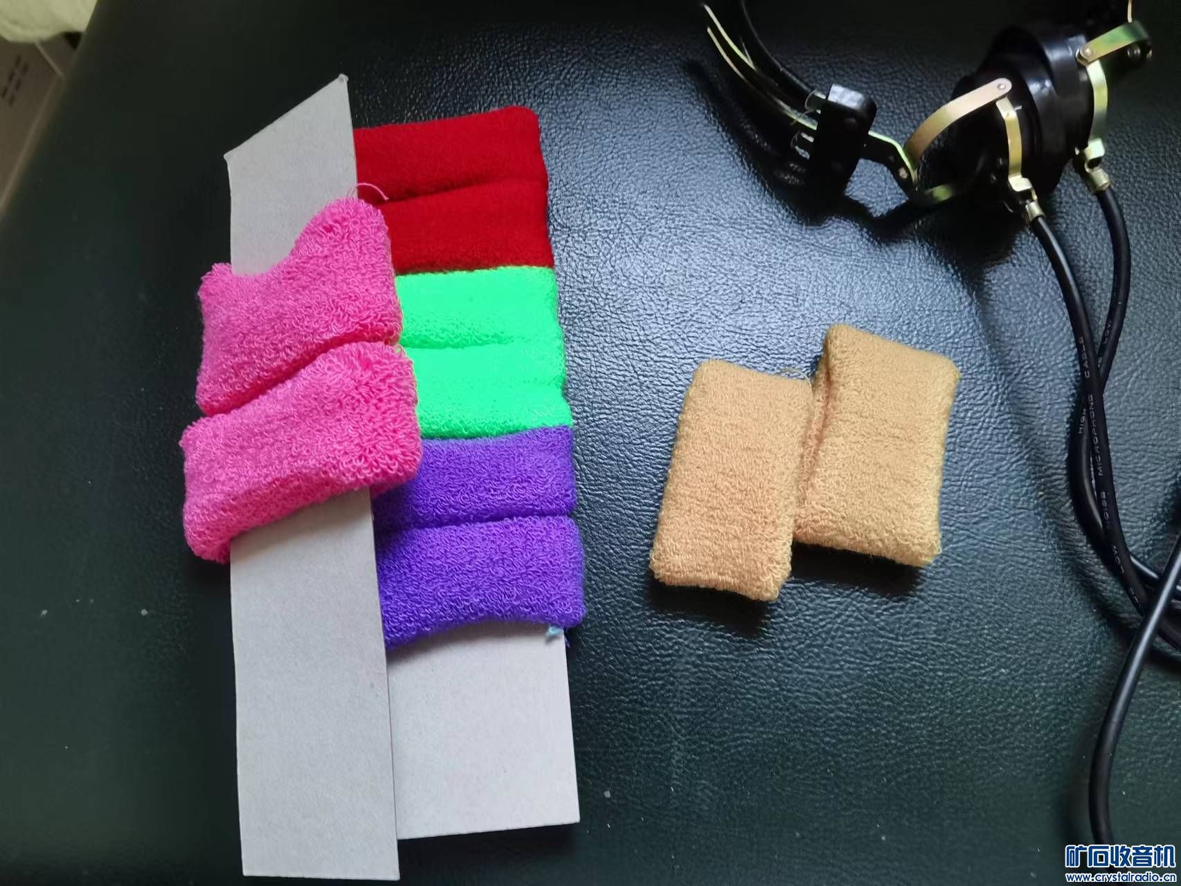

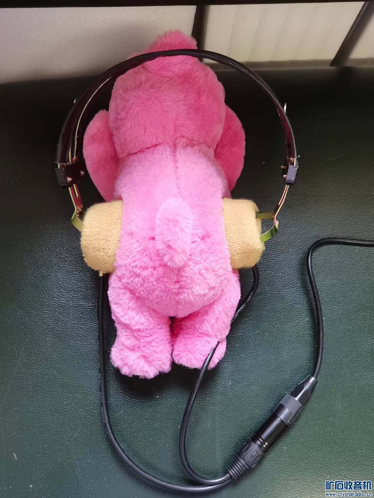

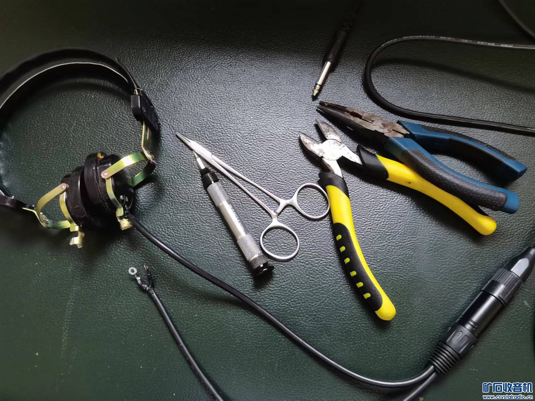

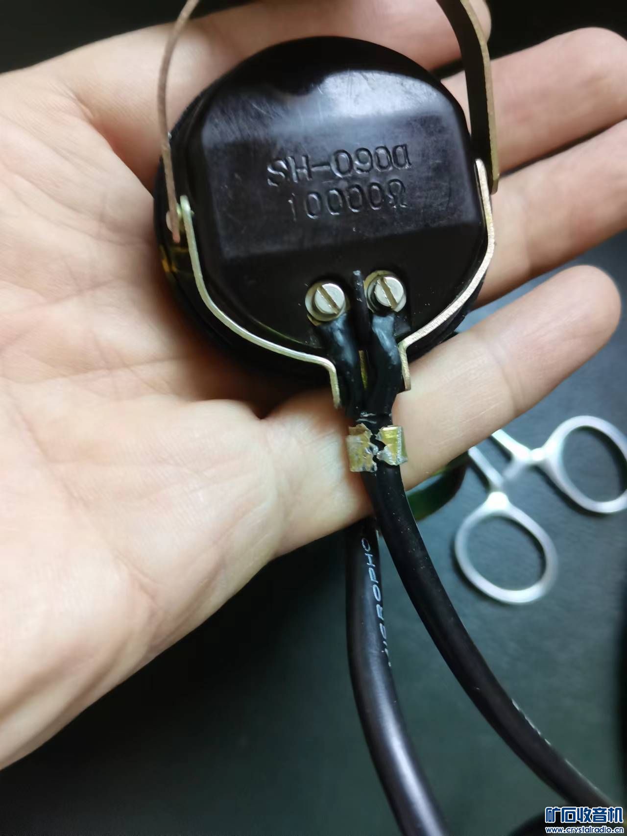

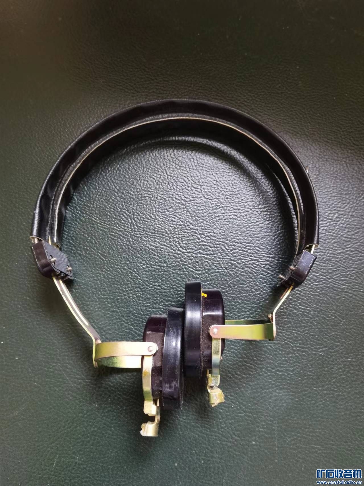

      近日购买了一副20000欧超高阻抗耳机,测试耳机线有一根接触不良,想换掉。以往改造过耳机线,串联接法耳机线的三角汇合处总觉得不好处理外观也不好看。旧物市场买了一根带6mm插头和卡农接口母座的卡拉OK麦克线,网上又买了一个卡农接口公头,下午忙里偷闲鼓捣完了,看着还不错,抛砖引玉介绍给大伙参考一下

拆完线的耳机
用卡拉OK麦克线和卡农改造的耳机线
改完线的耳机
加个保护套,与原耳机罩相比既能够缩短耳机振膜和人耳鼓膜之间的距离,又能让长时间使用时耳朵少遭点罪

发表于 2023-11-7 20:26:14 | 显示全部楼层
有创意,插头怎么是二节?单声道!
发表于 2023-11-7 22:43:52 | 显示全部楼层
这个改得十分漂亮。关键是有创意。
 楼主| 发表于 2023-11-8 05:41:17 | 显示全部楼层
同安石 发表于 2023-11-7 20:26
有创意,插头怎么是二节?单声道!
谢谢关注!是单声道的
