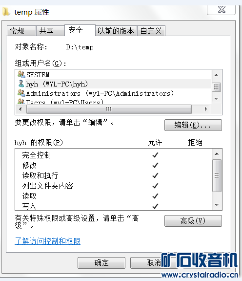

 楼主| 发表于 2023-11-10 20:07:05 | 显示全部楼层
pdshyh 发表于 2023-11-10 17:58
谢谢,有点迷惑了,在本机开机无密码登录,是本地策略的用户权限和共享文件夹设置用户授权都是Everyone ...
刚刚搜网上共享文件夹属性安全要把共享文件夹用户名权限加上就可以用户名密码访问,
发表于 2023-11-10 22:21:57 | 显示全部楼层
举例说明一下Windows的网络访问的账户校验机制
S机器是提供共享文件夹的电脑,叫server端吧,C机器是在远端想要读取S机器文件夹的电脑,叫网络客户端Client吧。
账户检验都是以S机器上的账户以及安全策略为准的,和C机器的账户和策略关系不大。
假如C机器当前使用的用户名叫User-C,
1.C机器要访问S机器,就发User-C的用户名和密码给S。
2.S收到用户名后,在S机器上检查S机器上是否有User-C这个用户名,密码是否一样,如果一样,那么就用S上的User-C这个用户的权限授予给这个远程访问。
2.1 如果S机器上没有User-C这用户名,此时默认就用Guest这个用户权限授予这个远程访问(如果Guest禁用了,当然也就啥权限都没有)
2.2 如果S机器上有USer-C这个用户,但密码为空,就要看‘空白密码账户是否允许远程访问本机’这个策略的设定了。
2.3 如果S机器上有User-C这个用户,但密码不对,此时也要看另外一个策略,记得不大清楚了,好像是:一是在C机器弹出窗口要求再输入用户名和密码(是S机器上的用户名和密码),以便套用S机器上该用户的权限;或者密码不对时,直接套用Guest用户的权限授予这个远程访问。
EveryOne这个是“用户组”,不是真正的用户,只是方便整个用户组内的授权,假如EveryOne里面没用户,例如禁用Guest,EveryOne组也没啥用处。
而网络共享文件价的读写权限,也同时受S机器上这个文件夹的“安全”标签页设置作用,以及‘共享’标签设置的读写权限作用。

 楼主| 发表于 2023-11-12 09:49:04 | 显示全部楼层
S机器是提供共享文件夹的电脑,叫server端吧,C机器是在远 ...
再次感谢,问题解决了,原来一直是按照nas 的SMB共享文件夹的模式设置用户名密码,现在根据您的讲解,w系统在s服务器(台式机)添加用于授权共享文件夹使用的用户名密码并禁止本地登录,并在安全策略-从网络访问此计算用户-添加此用户,c客户端(笔记本)计算机添加此用户名密码并用此用户登录w系统开机。解决了W系统共享文件夹登录问题
